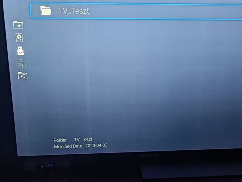

Előző oledem (910V) zsír újonnan ennél sokkal rosszabb volt. Kb. 24 óra múlva egész másképp nézett ki. És nem rosszabb lett.
pn4hvq
Northlorien
#84029
Szintén C2: egy hasonló csík látszódott eleinte, mint neked a Tv_Teszt Z-jénél, csak a kép jobb oldalán. Szintén csak szürkénél látszódott. Egyelőre nem foglalkoztam vele, megnéztem néhány filmet, sorozatot. Most 33 óránál jár az üzemidő. Megnéztem a korábbi tesztet és a csík eltűnt. Manuálisan semmi pixelfrissítést és egyebet nem futtattam.
Northlorien
blakey
Northlorien
#84029
Nem, de lehet, hogy egy pixelfrissítés rendbe teszi. Enyém kb. makulátlan volt.
ricsip
Northlorien
#84029
Jó volna belenézni szervíz menübe h. hány órát ír h. ment a TV eddig bekapcsolva. Lehet meglepetés lenne...
NoMagix
Northlorien
#84029
Manuálisan futtasd le a pixelfrissítést 1-2 alkalommal, akár egymás után is, ha azok után is látható akkor vidd vissza.
