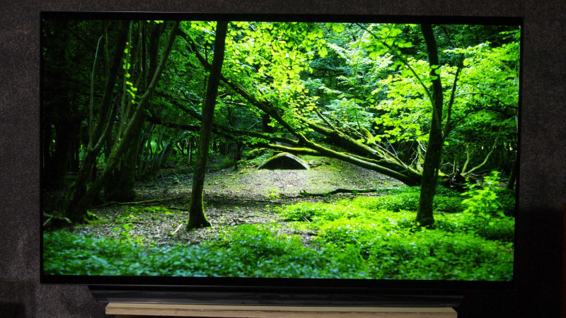

Ha már kalibrálgatunk, és f|kázgattam pár napja az LG-t, ma megpróbáltam készíteni egy fényképet arról, hogy miért nem szeretem az LG-n a HDR-t kalibrált 3DLUT nélkül. (Tudtommal az országban ezt a féle LG HDR kalibrálást csak én tudom megcsinálni
, de elfecsegem a workflow-t egy blogbejegyzésben, ha kéritek
), bár nagyon nehéz így visszaadni SDR képen azt, hogy az LG WOLED deszaturálja a színeket (és megemeli a sötétszürkék fényerejét, de az más tészta és nem kéne hozzá 3DLUT, hogy csak ezt korrigáljam). Ha az LG WOLED mellé van téve egy "igazi" RGB HDR monitor (főleg ha valami megbízható, pl. egy gyárilag kalibrált FSI master monitor, amim itthon nincs, de megcsináltuk már ezt az összehasonlítást is másnál) akkor ez a HDR szaturációhiány nagyon szembetűnő, főleg kicsattanóan színes jeleneteknél (pl. egy videóklipp, amin színes fények táncolnak és direkt kicsattanóan színesre is van fényelve, stb.).Gyári HDR10 (LG C9):
3DLUT-al kalibrálva:
