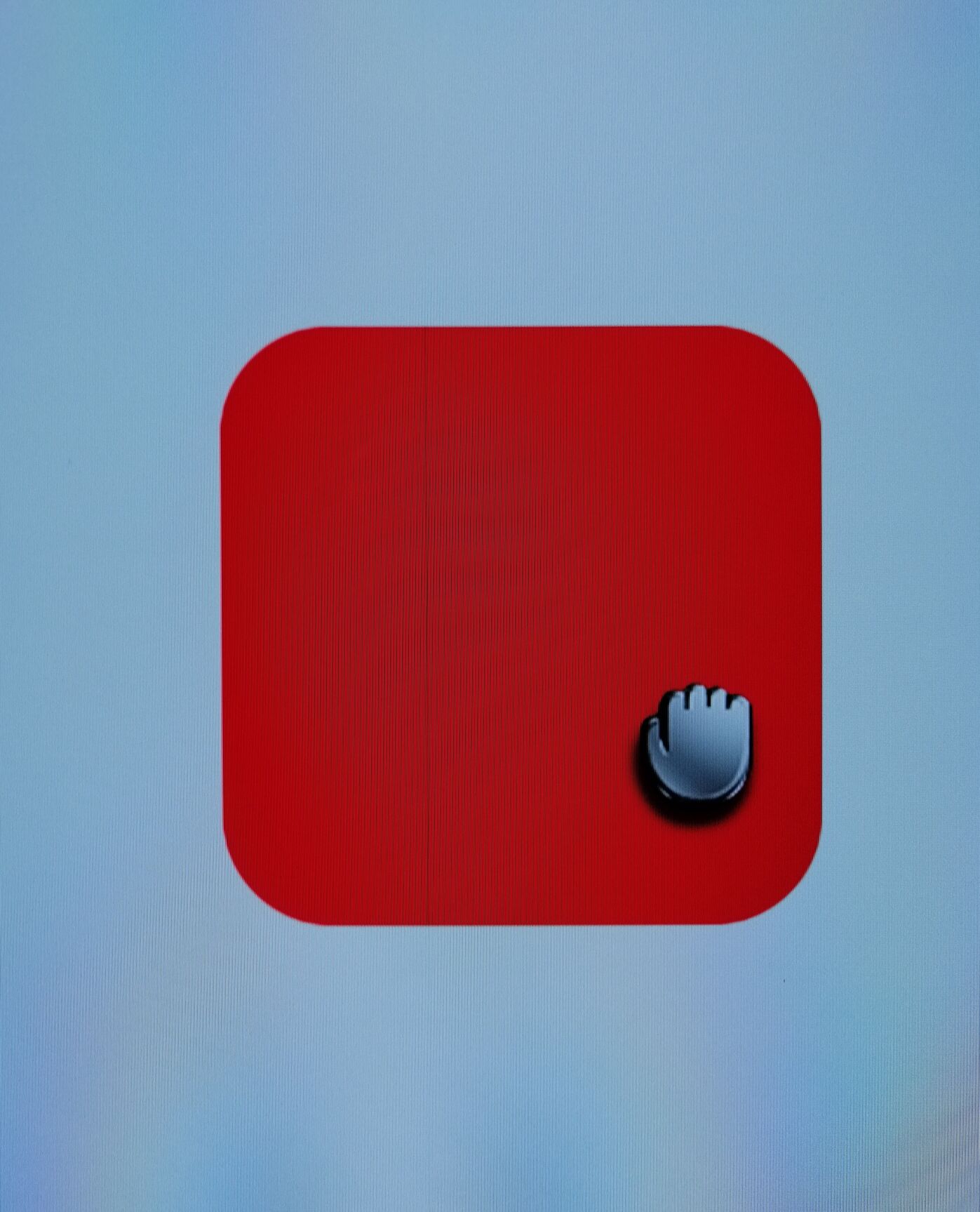

Szervusztok!
Egy LG 55C7V készülékem van. Nagyjából fél éve a képeken látható hibajelenségre lettem figyelmes. Május 14-én jár le a 2 éves garancia, és bár nagyon megszerettem eme készüléket, mert egy hihetetlen élményt adott, viszont eme probléma mellett nem szeretnék szó nélkül elmenni.
Segítségeteket kérném , hogy milyen problematika lépett itt fel. Nem szerettem volna egyedül prognózist felállítani, mivel első OLED tévém s kissé elfogult vagyok, de félő, hogy még nagyobb probléma lehet a későbbikben.
Milyen lehetőségeim vannak szerintetek? Javítják? (Ausztriában vettem, és itt kicsit más a garanciális ügyintézés, így kissé tanácstalan vagyok a lehetséges kimenetelt illetően. Esetleg van az itteni szervizzel valakinek valamilyen tapasztalata?)
Üdv,
Béci
[kép] [kép] [kép] -
