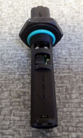

Saját tapasztalat, fiam Fiestájában üa. szűrő csere (is) volt tavaly. Szerelő vett Purflux-ot, olcsóbb volt mint a Mann vagy még olcsóbb, mint amit én hoztam volna a Ford gyári, ami egyébként szintén Mann. Egy apró kis gond volt csak a Purflux gázolaj szűrővel. A Purflux-ban nem volt benne a fűtőbetét, le volt dugózva a lyuk ahol a helye lenne. Ez még nem lett volna gond, mert a régiből ki lett véve (ki kell csavarni) a fűtőbetét és majd át akarták tenni az újba. A gond az az volt, hogy azt a piros dugót kiszedve, ami csak simán bele volt nyomva, belül nem volt menet, amibe az eredetit kellett volna becsavarni és így nem tartotta meg semmi azt a fűtőbetétet.[kép]
Mivel jó viszonyban voltak az UNIX-al, így sikerült valahogy visszavetetni, hoztak helyette egy MANN-t, abból is azt amelyikben nincs benne a fűtőbeté, mert van az a változat amiben benne van, de az közel 8 ezerrel drágább. Érdekes módon pontosan illeszkedett és be lehetett csavarni a régi, kiszedett fűtőbetét az új Mann szűrőbe mert ott volt a menet benne. Fiesta azóta is jól van. -

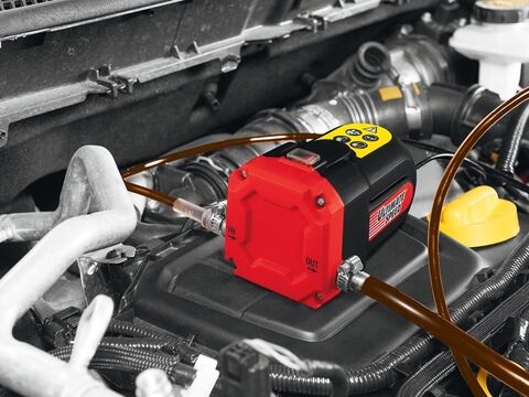

Épp most akciós a lidlben hétfőtől a leszívós olajpumpa, talán még van néhol készlet belőle:
https://www.lidl.hu/hu/p/autos-ajanlataink/olajszivattyu/p76263Haverom vett, az autójában épp ma délelőtt cseréltünk vele olajat, kiválóan működik, kb 1L/perc sebességgel szívta a kézmeleg olajat. Az ő autójából pont ugyanannyit le tudott szívni, mint a leeresztős módszerrel.
Ennyiért nagyon megéri, pl conradban hasonló 15k hufRáadásul ha nem tetszik, akkor 90 napig visszaviheted, akkor is ha használtad.

Közben találtam olajpumpát.
Ez is esedékes lesz nálam. -
