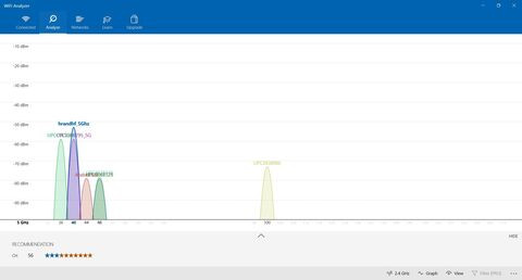

Nálam a 2,4-es auton volt,40 MHz-en 10-es csatorna beállítva.Nekem ilyen nincs:
5GHz-en
N/AC mixed mód
Ha csak N-re teszem akkor max a 40 Csatorna sávszélesség választhatóKöszi a segítséget!
TeeJay
tobias40
#80374
nézd 60nm panel lakásban (2+1félszobás)
nálam volt AC66UB1 azt eladtam vettem AC58U-t, visszavittem, elhoztam AC57U V1-et, visszavittem és vettem végül AC65P-tvégig mértem mindegyikkel a wifit és nálam az AC65P és az AC58U hozta a leggyorsabb wifi sebességet, utána az AC57U V1 és a legvégén kullogot az AC66U B1
konkrétan a 66U 235-245megabitet tudott szobán belül 2méterre
ugyanott az 57U hozott 270-280-at
AC58U és AC65P-vel meg 310-330megabit is megvoltutóbbi kettőben már wave2 MU-MIMO wifi van
amit még érdemes tudni hogy az AC57U-nak mivel dedikált antennája van 2-2darab 2,4 és 5GHz-re külön így vélhetően hatékonyabb lesz ha távolságra kell sugározni
ellenben a vezérlő jobb az AC65P-benmásrészt ne autó módra állítsd
2,4GHz mindig így legyen
N-only, fix 20MHz
1-13 között keresel telefonos wifi analyzer alkalmazással egy viszonylag kevésbé zavart csatornát
WPA2-AES titkosítás5GHz-en
N/AC mixed mód
fix 80MHz
36-os vagy 52-es vagy 100-as csatornát végig próbálod mivel több 80MHz blokk nincs EU-ban
(legtöbb AC router 36-os csatornán lesz mert sokban nem lehet DFS csatornát beállítani)
szintén WPA2-AES titkosításMost tesztelj

Új routert szeretnék vásárolni a jelenlegi helyett (Tp-link Archer C7 1750)
Ok: Panel lakásban már az 5Ghz 80Mhz sávszél is telített.
Szempontok:
Ár: 40.000 felett valamivel
Ethernet: Gigabites
Internet: 300Mbps Upc
Leglényegesebb: Tudja kezelni a 100 feletti csatornákat is vagyis a 160 Mhz-es sávszélt is.
Eddig a Tp-link C2300-at néztem ki, de pont e-miatt írtam, mert meghallgatnék más tippeket is.
Kinek mi a tapasztalata panelban lévő Wifi-vel? Csatolok egy képet a jelenlegi 5 Ghz-es helyzetről, a 2.4-est már meg se említem.
Úgy tudom nem mindegyik eszköz tudja kezelni a 160Mhz-es sávszéllt, ennek mennyi az igazság tartalma?
Köszönöm szépen előre is. -
