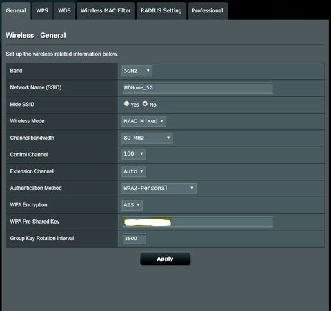

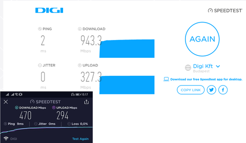

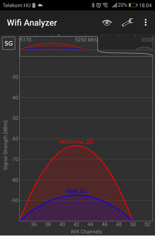

Kb 2 hete vettem egy Asus RT-AC65P routert. De valami nagyon nem stimmel vele.
Elég makacs, hiába állítom be a wifi paramétereit nem azt csinálja, amit kellen.
Például a beállításokban a 100-as csatornára van állítva az 5GHz-es wifi, de mobilon Wifi Analyzer app-pal leellenőrizve valójában a 40-es csatornán van. Aztán van, hogy eltűnik az 5GHz-es wifi csak a 2GHz-es látszik 2-5 percig, majd valami random csatornán ismét feléled.
