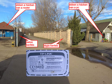

A kék házikóban van elhelyezve a TP Link router, de az utca másik oldalán lévő szürke házban már nagyon gyenge a wifi jel, és nem lehet internetezni. Ha a jelenlegi routert kicserélnénk egy Asus RT-AC57U-ra, akkor megoldódna a jelerősség problémánk? Köszönöm szépen a segítséget.
