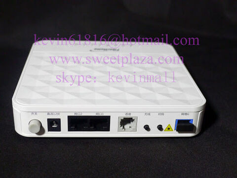

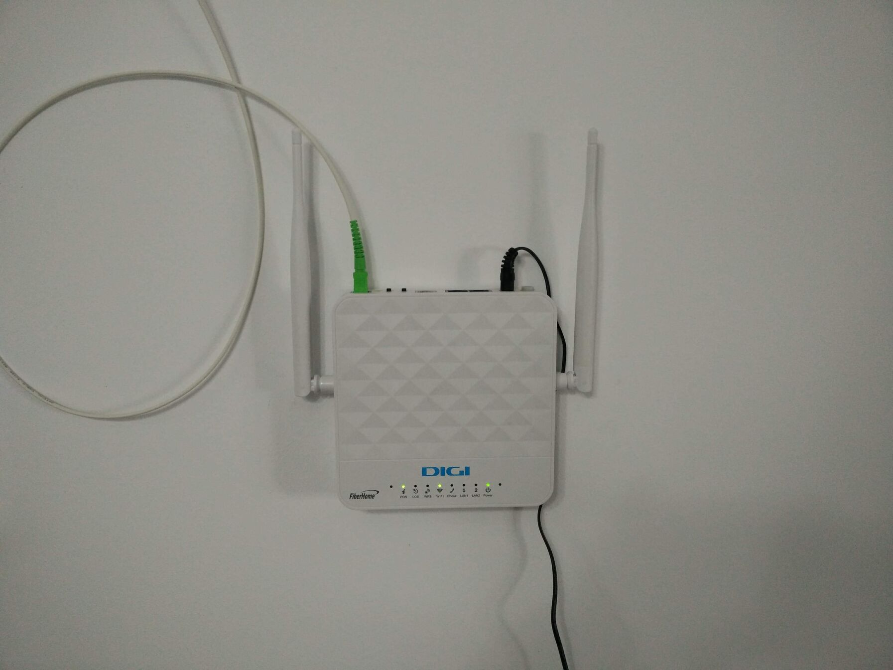

Szép estét!
Nem pont router téma, de a hozzászólások alapján van itt sok internetes szaki.
Szóval egy megoldás érdekelne családi házban, hogyan lehetne megoldani az internet bevezetését legegyszerűbben.
Szóval a szolgáltató DIGI.
A képen szereplő router (+modem) jön az internet.
Hogy lehetne ezt el rejteni?
