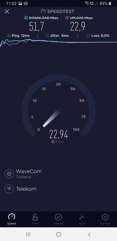

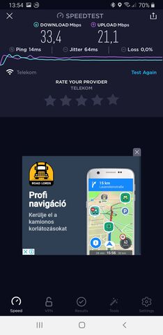

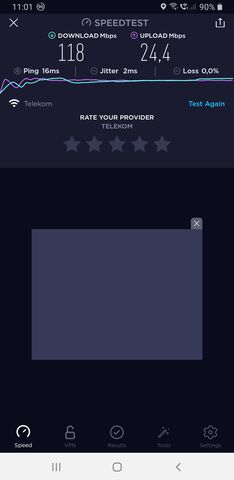

Ez most elromlott, vagy ennyit tud?
Nincsen kizárva, hogy már dögölődik.Ha a 2.4 GHzen ígért 300 MBit meglenne, már jó lenne, de igazából a fele is
Az csak link sebesség, mérhető sebesség, környezeti viszonyoktól és kliens eszköz képességétől függően, kb 80-120 Mbps környékén van.A kérdésem az lenne, ha veszek egy új routert, azzal van esélyem valami normális Wifi jelre?
Lehetséges de minden a környezeti viszonyoktól és kliens eszköz képességétől függ.Milyen környezetben (falak száma/anyaga, távolságok, szomszédok) lenne használva?
Milyen net sebesség mellé kellene az eszköz?Általánosan ajánlott eszköz az AC1200GU lenne 20k alatt, felette az AC65P.
