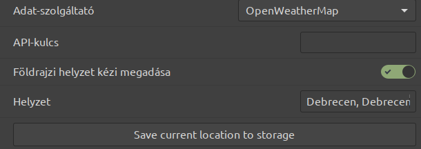

Módosítottam, pontosítottam kérdésem. -
Most kipróbáltam az appban a manuális megadást, beírtam a Debrecen szót, nyomtam Entert és kiegészítette a sort, valamint a panel appban megjelent Debrecen időjárása.
ez van a kis ablakban amúgy, ami a képen nem látszik:
Debrecen, Debreceni járás, Hajdú-Bihar megye, Észak-Alföld, Alföld és Észak, 4024, MagyarországAhogy kikapcsolom a kézi megadás opciót, vissza is áll Budapestre, szóval teljesen jól működik 20-on.

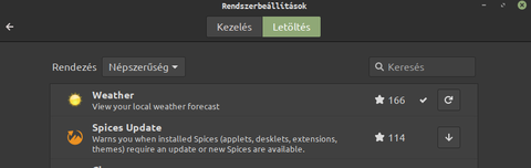

Az említett mappák üresek. Ha feltelepítem az appletet, akkor rendesen meg is jelenik a mappában. Viszont a ~/.local/share/cinnamon/applets/weather@mockturtl mappában csak 3.0 illetve 3.8 nevű almappa van
4.4.8-as Cini van jelenleg, de ahogy látom működnie kellene vele. Rejtély...

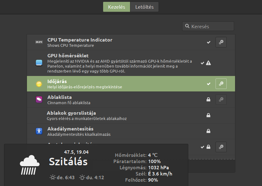

én mindig megszenvedek ezzel a sz@rral. sztem az egyetlen időjárás alkalmazás a világon, ahol nem elég beírni a várost, hanem különböző számokat kell vadászni hozzá...
most se működik tisztességesen, 20-as mint alatt, sőt ki is írja az alkalmazáshoz, hogy rendszerösszeomláshoz vezethet a használata... -

Közben megnéztem egy külső meghajtón lévő Mint 19.3 Cinnamont és ezen nem is volt felrakva a panel app, rákatt és már ennél a verziónál is automatán megy a lokáció beállítása
Az app fogaskereke is behozza a beállítások menüjét:
Szóval előbbi módszerrel akár működhetne is, metadata.json felsorolja gyakorlatilag az összes Cinnamon verziót:

Kezd olyan érzésem lenni, hogy nem clean isntall Mint 20-ról van szó!
Nem tuti, hogy így menni fog, de ennyit még próbálj meg, szedd le a Rendszerbeállításoknál az appot és utána nyisd meg ezeket a mappákat /home-ban és törölj mindent belőlük:
~/.cinnamon/configs/weather@mockturtlUtána rakd fel újra. Meglátjuk mi lesz, mert valamelyik verziónál lényeges változás volt az app-nál, addig például manuálisan kellett beállítani a lokációt, de utána nekem simán belőtte Budapestet.

A poén az, hogy megjelenik, de a "kisfogaskerék" Configure gomb nem aktív. Tehát nem tudok rányomni, hogy beállítsam rajta a dolgokat.
Töröltem, újra letöltöttem, volt már újraindítás is, de nem tudom működésre bírni.

Észrevettem, hogy a Weather applet valahogy nem akar működni. Pontosabban feltelepül de nem engedi konfigurálni, egyszerűen csak a telepített appletek között van, de se kép se hang. A Startup Applications alatt sem szerepel és ha manuálisan akarnám hozzáadni a kilistázott elemek között sem szerepel. Valaki találkozott már ezzel a jelenséggel?
