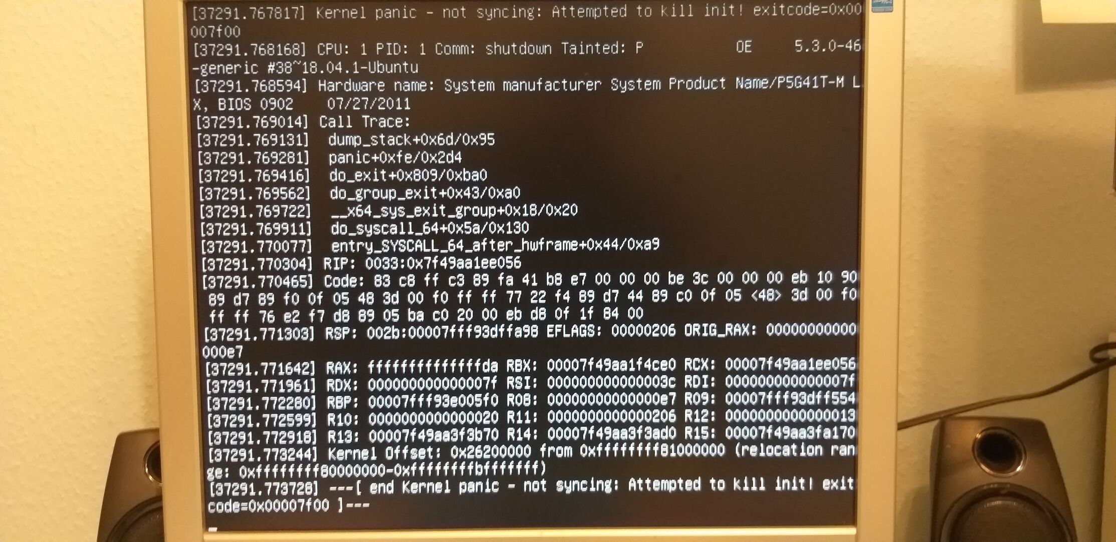

Volt kernel frissítés (bármit is jelentsen ez).
Mégpedig azért mert először a guglival próbálkoztam és ott volt egy csávó, akinek hasonló problémái voltak és nála a kernel cserebere oldotta meg.Az a baj egyébként, hogy a hibát nem tudom konzisztensen rekonstruálni, mert kb. tök random jön elő. Tegnap kb. 3 kikapcsolást/újraindítást csináltam egyszer sem jött elő.
Az is furcsa, hogy ilyet HDD hiba is okozhat? Nem értek a linux lelkivilágához, de furcsa, hogy minden tökéletesen fut, csak épp néha nem lehet leállítani a gépet. Legalább a Donkey Kong közben fagyna le vagy valami.

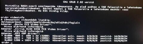

Warton
#12351
Ezekben sem látok sajnos használhatót. De valami itt nem stimmel, mert az első screenshotodon 5.3.0-46-os kernel van, ezen meg 5.0.0-32-es. Ezt most nem értem, feltettél régebbi kernelt, és ott is fagy?
Az a baj, hogy már csak egy tesztelési lehetőség van, a kexec-tools felrakása, itt írják a részleteket, nálad csak annyi az eltérés, hogy az első parancsnál apt install kexec-tools kell, nem az a yum-os. Viszont elég nehéz a kexec-tools-t felrakni és bekonfigurálni egy kezdőnek, ráadásul semmi garancia nincs, hogy azzal nyerünk használható infót egyáltalán, és nem hulla feleslegesen túrázol vele.
Egyébként ez nekem elég súlyos linuxos koncepciós hibának tűnik, hogy a kernelpanic részletei nem látszanak, erre kitalálhatnának valami megoldást, hogy automatikusan valami dumpot hozzon létre a root partíción, minden kernel panicnál, feltéve, hogy van a dump-nak szabad hely.

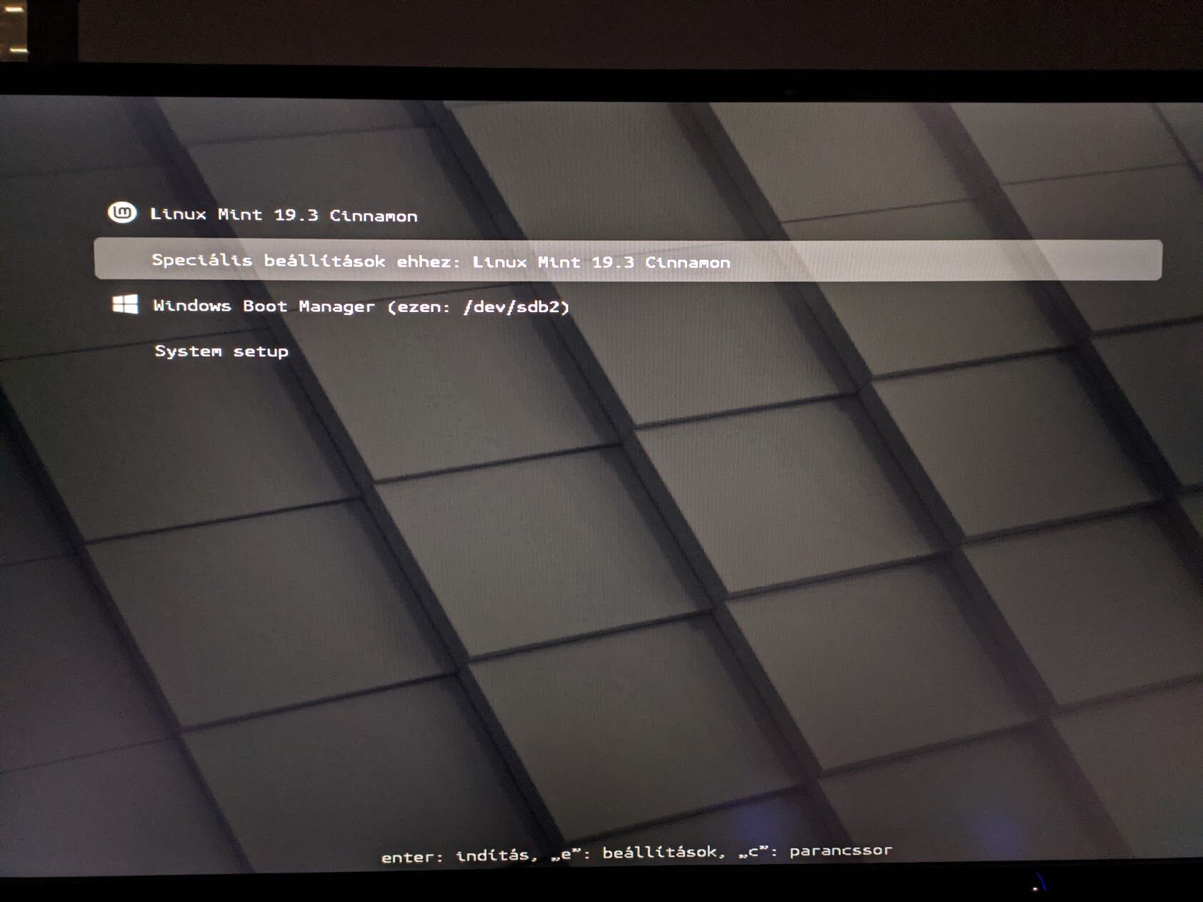

fradi81
Írtam a mint fórumra és az egyik mester nagyon vágta a grub témát. Meg is lett a megoldás a menü eltüntetésére.
/boot/grub/grub.cfg fájlban törölni kell a 'set timeout_style=menu' sort.
Ezután egy sudo grub-mkconfig és már csak ESC nyomásra jön elő a grub. -
Warton
#12354
Értem, de ez csak azt az utolsó x sort mutatja abban a pillanatban, nem biztos, hogy neked ez jó lesz, mivel boot problémád van. Ez csak egy monitorozó módszer, hagyd megnyitva és ha változás van a környezetben, akkor ezt kiírja. Dugj be egy USB eszközt vagy valamit és figyeld mi történik a terminalban.
A linkelt kimenetek sem mondanak sokat, szerintem a sorok nem is teljesek, ilyenkor célszerűbb pastebin-t használni és azt linkelni.
Esetedben a linkelt időalapú kereséssel lehetne hasznosan operálni szerintem. De akár a # systemd - leállás vizsgálata rész is jó lehetne. Nézd át a linkeket, amit beraktam és próbálgasd. A merevlemez vizsgálata is erősen javallott, ezt is írtam, ezzel hogy állsz? Az egy múzeális HDD, csoda ha még felpörög, vizsgáld meg a linkelt módszerekkel.
Warton
#12348
Ezt a linket nem értelmezted sajnos. Az
-fkapcsolóval futtatni kell, mivel dinamikusan monitoroz, nem pillanatképre van, mint a kolléga által ajánlott.Van leállás vizsgálat is és időalapú keresés leírása is a linkben.
Egy valamiben nem segít, az pedig a samukalapács megkeresése, amivel szétvered azt a szerkezetet. -

Frawly
Warton
#12348
Ezek között nincs használható. Próbáld meg journalctl -a formában is, esetleg jounalctl -k. Az a baj, hogy nem systemd-s disztrót használok és nincs előttem journalctl, hogy mivel kell felparaméterezni, így csak netes példákból meg man pagesből tudok kiindulni.
A neten még a kdump-ot ajánlják amit a crash paranccsal kell megnézni, de ezt bonyolult telepíteni.

ápr 27 16:53:01 marton-System-Product-Name gnome-terminal-[8177]: g_menu_insert_item: assertion 'G_IS_MENU_ITEM (item)' failed -
Frawly
#12346
Már az elején leírtam, mit kell tennie ilyenkor, kolléga le se szarta, most újra elkezdi ugyanazt kérdezni. Van aki csak kérdez, de ha segítenek neki, észre sem veszi vagy le sem szarja, mert azt hiszi, elmúlt a problémája. Na ilyenkor van gond, ha újra kérdeznie kell.
Frawly
Warton
#12344
Ehhez kéne nézni logot (terminálban journalctl parancs), mert ez kernel pánik képernyője. Írja azt is, hogy mi miatt van, de az már felgörgetődött a képernyőn így nem látni. Ezzel én is szívtam Gentoo-n, mikor kihányta ilyen általános kernel panic / not syncing képernyőt, és nem látszott mi van előtte.

fradi81
#12341
Akkor viszont nincs lövésem, hogy miért nem megy. Jó a konfigod, törölted is, újrakonfiguráltad az egészet, életbe is léptetted a GRUB-ban a konfigot update-grub futtatásával. Ezzel minden hibalehetőség tökéletesen ki lett lőve. A beállításaid mellett 0 másodpercig kéne mutatnia a GRUB-ot, magyarán nem kéne látnod egyáltalán, hacsak a Shift-et nyomva tartva szándékosan elő nem hozod bootkor.

Csináltam mentéseket, hát új /etc/default/grub fájl nem jött létre viszont a menu ugyanúgy megvan még ha nem is pont ugyanazokkal a beállításokkal de mindkét rendszer elindul.
balage@balage-H81M-HD3:~$ sudo update-grub
Sourcing file `/etc/default/grub.d/50_linuxmint.cfg'
Sourcing file `/etc/default/grub.d/60_mint-theme.cfg'
GRUB beállítófájl előállítása…
Megtalált téma: /boot/grub/themes/linuxmint/theme.txt
Megtalált linux lemezkép: /boot/vmlinuz-5.3.0-46-generic
Megtalált initrd lemezkép: /boot/initrd.img-5.3.0-46-generic
Megtalált linux lemezkép: /boot/vmlinuz-5.3.0-45-generic
Megtalált initrd lemezkép: /boot/initrd.img-5.3.0-45-generic
Megtalált linux lemezkép: /boot/vmlinuz-5.0.0-32-generic
Megtalált initrd lemezkép: /boot/initrd.img-5.0.0-32-generic
Megtalált Windows Boot Manager ezen: /dev/sdb2@/EFI/Microsoft/Boot/bootmgfw.efi
Adding boot menu entry for EFI firmware configurationCucuska2

Igen, elvileg azt elég törölni, és utána upgrade-elni a GRUB-ot. A Win10 vagy EFI nem hinném, hogy bekavar. Bár a Mint eleve nem is szeret EFI-re települni.
De mondom, ezzel csak saját felelősségre játsszál, mert nem vállalok érte felelősséget, ha bootképtelen lesz a telepítésed emiatt. Én nem vagyok híve a GRUB-nak sem, igyekszem olyan disztrót használni és azt úgy telepíteni, hogy GRUB mentes legyen az install, és mindjárt közvetlenül vagy UEFI EFI stub boottal vagy UEFI systemd boottal települjön a rendszer, és semmilyen bootmanagert ne használjon. Az UEFI ugyanis önmagában már egy boot manager.
Boot manager akkor kell, ha Legacy / CSM BIOS MBR boottal bootol a rendszer.

fradi81
#12335
Ez fogós, a beállításaid jónak tűnnek, működnie kéne. Első körben én törölném futó rendszer alatt a GRUB konfigját, és sudo update-grub paranccsal újrakonfiguráltatnám, hogy deafult beállítások legyenek benne, majd után a kezdeném újra a TIMEOUT-ot 0-ra állítani, ha ez nem segít, akkor a HIDDEN_TIMEOUT-ot és a TIMEOUT_STYLE-t.
Persze ezzel óvatosan huszárkodj, mert ha valami mellémegy az újrakonfigurálásnál, bootképtelen lesz a géped, igaz Live rendszer alól újra tudod telepíteni meg konfigurálni a GRUB-ot, de az szopás lehet. Ésszel kell ezzel kísérletezni.
Amire még gondolni tudok, hogy nem elég a GRUB helyi konfigjában átírni a dolgokat, után update-elni is kell a GRUB-ot a boot partíción, hogy beemelje a helyi konfigból a dolgokat a végső konfigjába. Mert anélkül hiába szerkeszted át a /etc/default/grub helyen a konfigot, az új beállítások nem kerülnek át a bootpartíció megfelelő konfigjába, nem lépnek életbe.

Akkor erről leteszek. Azt nemtudjátok meg lehet-e oldani hogy csak billentyűre jöjjön elő a grub? Ezek a grub hiddenesss leírások nem működnek, ami igen, az a GRUB_DISABLE_OS_PROBER=true csak hát ott nincs lehetőség előhozni a menüt.

#12330
Pedig pixelesnek mindenképp pixeles marad (nem tud betűsimítást), 1920×1080-ban is, csak annyival lesz súlyosbítva, hogy a betűk is olvashatatlanul kicsik lesznek. Max. homályos nem lesz valóban, a homályt felcseréled olvashatatlan apróságra. Ez ilyen, kinek mi tetszik jobban, jobb vagy bal kezét vágják-e le.
Azt kell érteni, hogy a GRUB egy általános boot manager. Arra tervezve, hogy a rendszert indítsa, kezelje a különböző fájlrendszereket, titkosításokat, meg hiba esetén be lehessen avatkozni, ha a rendszer nem tudna bootolni.
A GRUB-ot nem a Mint-hez fejlesztették. Boot managereknél egyébként sem cél, hogy jól nézzenek ki. A legtöbb bootmanagerben eleve csak fekete (RGB #000000) háttéren tompafehér (RGB #777777) betűs szöveges üzemmód van, aminél felbontást sem lehet állítani, az sztenderd BIOS-os INT 10h text mode.
Mondom, a legideálisabb amúgy is az, ha semmit nem látsz induláskor. Bekapcsolod a gépet, és mindjárt BIOS logó után a Mint logó vágódna be, majd pár mp.-re rá a Mint DE-jének a grafikus felülete. Minden más, ami megjelenik, GRUB, egyéb menü, extra csicsa az csak figyelemelterelés, felesleges.
Egyébként a GRUB csak szabvány VGA és VESA felbontásokat ismer. Ez csakis a videókártya/GPU VBIOS-án múlik, ilyen elemi szinten, mikor még csak a GRUB fut, semmilyen kernel meg videódriver nem töltődik még be.
Ha az adott kártyánál a videoinfo csak 1024×768-as felbontást hoz, akkor annyit tud a kártya max. VESA módban, és többet nem tudsz neki beállítani.
A VESA még egy nagyon régi szabvány, az 1990-es évekből, akkor még nem volt 16:9, 16:10, nem volt HD, FullHD, 4K. Csak 4:3 és 5:4-es felbontások voltak szabványosítva 1600×1200-asig, ezekből is csak az jeleníthető meg, amit a kártya VESA BIOS-a támogat.
A Linux kernel meg a X.org / Wayland-kompozitor grafius felület úgy védekezik, hogy külön kernel mode setting vagy X.org DRI / mesa GL / Vulkan /stb. drivert tölt be, és úgy hajtja a kártyát, nem BIOS és VESA módban. De mikor még a GRUB fut, akkor ezek nem töltődnek be.
Esetleg annyit tudsz rajta javítani, hogy újratelepíted UEFI bootos módban, mert úgy talán a gép UEFI-ja támogat VESA módokon kívül más videómódokat is. De még ez sem garancia rá, hogy megoldja a gondod, lehet épp úgy 1024×768 marad a max. felbontás, csak próbaképp tekints erre a megoldásra.

A terminál nem érdekel, egyszerűen csak jobb lenne ha nem egy pixeles homályos menüt látnék indításkor.

#12325
Nem értem miért akarsz nagy felbontást a GRUB-ba és a konzolba. Túl aprók lesznek a betűk, majd meglátod. Értem, hogy modernebbül néz ki az apró font, meg a nagy felbontás, de nem lesz olvasható hosszú távon. Pont az lenne a lényeg, hogy a legtöbb ember inkább alacsonyabb felbontásra állítja, csak arra érdemes figyelni, hogy a képarány megmaradjon, esetedben a 16:9, ami 1024×-nél 576p-nek felelne meg.
Nekem már az 1366×786-as szubnotimon is idegesítő, hogy ebben a felbontásban is túl apróak már a default konzol fontok, ezért Terminus fontot telepítettem, és azt is jó nagy méretben, 128b-ként használom, ez már majdnem lóméret, meg vastag betűvonal. De legalább jobban is néz ki, mint a legtöbb disztróban lévő default "lat" ROM font.
GRUB-ban pláne nem számítana, mert ideális esetben a GRUB-ot nem is kéne látnod, használnod, automatán indulnia kéne benne a default rendszernek, és csak valami hiba esetén vagy alternatív bootlehetőség miatt kéne csak ránézned.

Oké, lehet hogy GRUB verziótól is függ. nVidia drivertől biztosan nem, mert ez még a boot előtt van. Ha sikerül előcsalogatni, akkor megmondja milyen módokat ismer.
Én is próbáltam különböző felbontásokat, 16:9 arányúakat is, hogy passzoljon a monitorhoz, de csak a felsoroltak működnek.
nVidia kártyám van desktop gépben és laptopban is, ez a kép a desktopon készült, laptopon simán megy az 1920x1080 is. Sőt, külön telepíteni kellett hozzá a nagyobb felbontású csomagot.
fradi81
A grub menü felbontását át tudjátok állítani?
