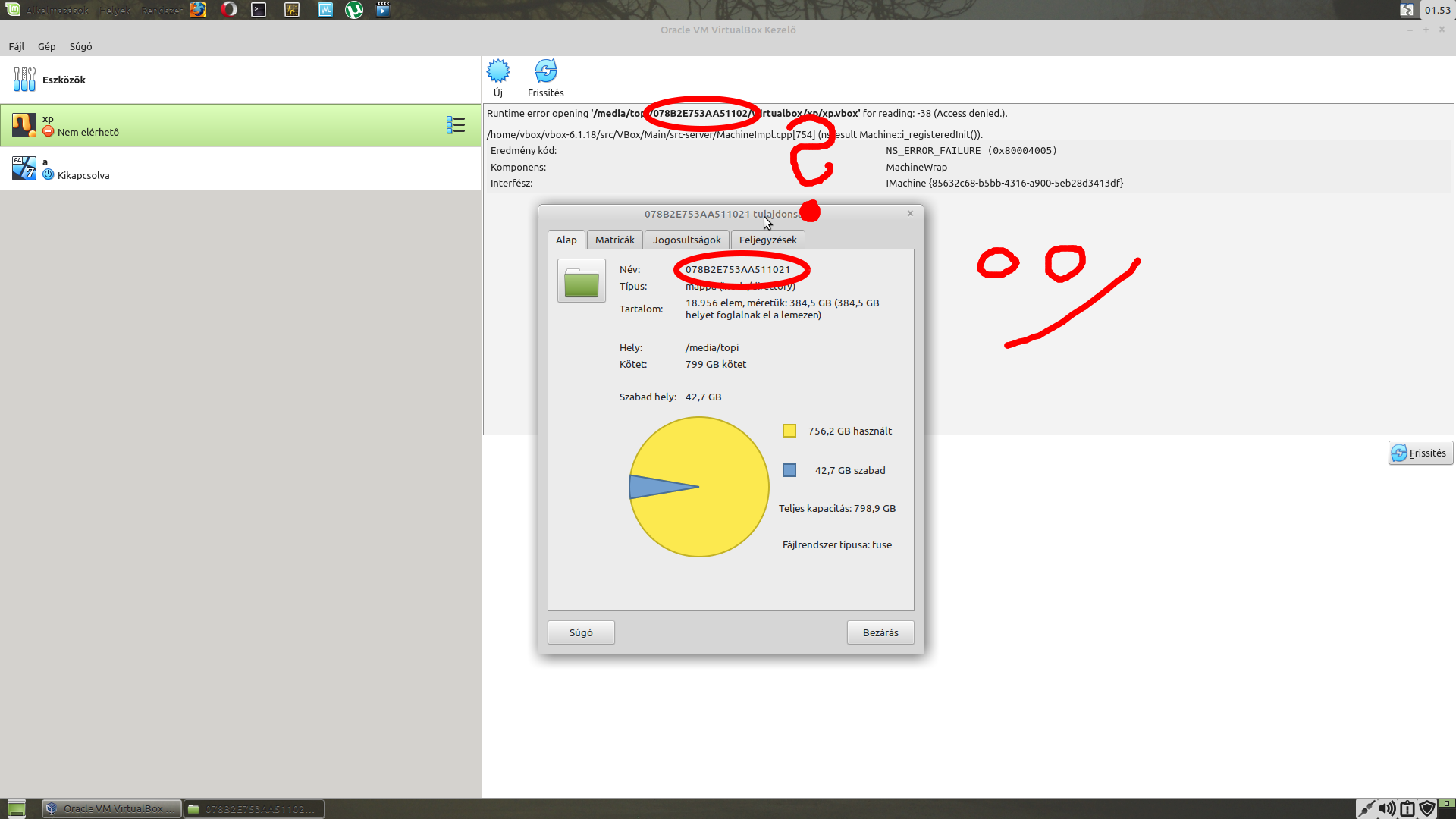

Leírnád a folyamatot amolyan szájbarágósan? Amit linkeltél azon teljesen máshogy néz ki mint ahogy nekem.
/dev/sdb6: UUID="7BF3DE003AA51102" TYPE="ntfs" PTTYPE="atari" PARTUUID="000a796f-06"
Ezt írja ki nekem a sudo blkid.

Egy igen érdekes hibára lettem figyelmes és marhára idegesít. A képen látni a virtual gépben
hogy eddig milyen nevü meghajtót használt. Majd egy újraindítás után a linux átnevezte a meghajtót! De csak ezt az egyet a többinek maradt a neve. Ehhez nemes egyszerüséggel hozzávágott egy egyest a nevéhez és semmi se működik ahogy szokott. Vbox is meghülyült meg a torrent is. Hogy tudom vissza varázsolni hogy működjön megint a régi kerékvágásban?

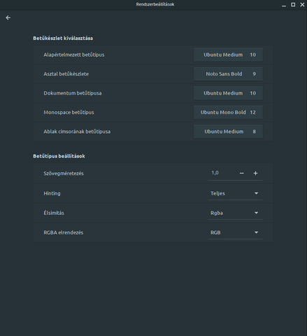

Szerintem ne gányold össze a kijelző beállításaidat!
Fogd meg azt a beállítóablakot a felső pereménél és húzd legfelülre és annyira jobbra, hogy lásd azért.
Rendszerbeállítások / Betűkészlet beállítás menüt előhívod és itt a szövegméretezést lejjebb veszed, amíg nem látod rendesen annak az ablaknak az alját.
Nem értem egyébként, hogy sokan úgy használjátok a legjobb asztali felületet, hogy az alap beállításokat sem próbálgatjátok?
lecsekkoltam egyébként, nem csak úgy beokoskodom ide:
1,1-es értéknél nálam se látszott a lényeg.

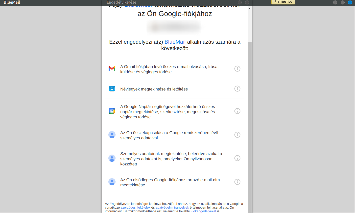

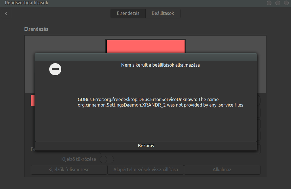

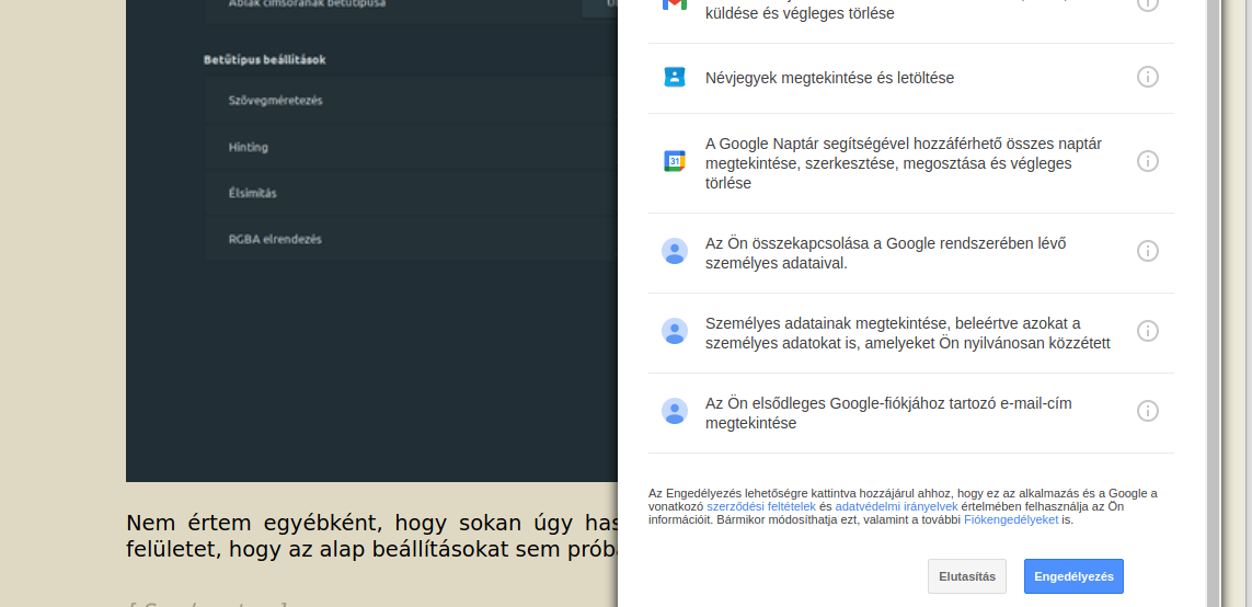

Üdvözlet!
Ki akarom próbálni a Blue Mail levelező programot, de az engedély kérő ablaka sehogy sem fér ki a monitorra.
Teljesen le kéne görgetni, hogy jóváhagyhassam az engedélyeket, ám ez nem lehetséges.
A rendszer: Linux Mint 20.2 Cinnamon.
Próbálkoztam a kijelző beállításánál a felhasználói felület átméretezés/forgatás opciókkal, de hibaüzenet érkezik.
Köszi: Milkoo

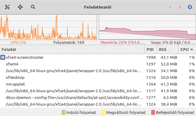

Oké, engedte. Ugyanúgy belassul.
Hát ez ennyi.Amúgy fura, hogy a proci plafonon van közben, de csak az egyik mag és csak a Nemo pörög ilyenkor rajta 100%-on, minden más megy rendesen. Persze az simán lehet, hogy a Nemo az SSD hibája miatt gondolkozik.
A piros szál a Nemo, a narancson megy rendesen a zene, Face, Firefox.

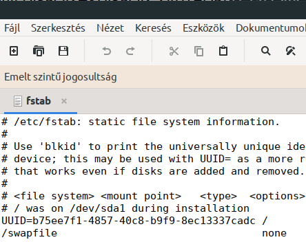

Most hirtelen ezt a parancsot tudom javasolni, nem tudom most hogyan áll a pkexec helyzete Mint-nél:
pkexec env DISPLAY=$DISPLAY XAUTHORITY=$XAUTHORITY xed /etc/fstabLehet, hogy kétszer kéri majd a jelszót!
Látni fogod az emelt szintű jogosultság szöveget!
Így megnyitva a Xed-et, bemásolod alulra és elmented, le is csekkolhatod, hogy jó lett-e,
cat /etc/fstab# /etc/fstab: static file system information.
# Use 'blkid' to print the universally unique identifier for a
# device; this may be used with UUID= as a more robust way to name devices
# that works even if disks are added and removed. See fstab(5).
# <file system> <mount point> <type> <options> <dump> <pass>
# / was on /dev/sda1 during installation
UUID=b75ee7f1-4857-40c8-b9f9-8ec13337cadc / ext4 errors=remount-ro 0 1
/swapfile none swap sw 0 0
#tmpfs to .cache
tmpfs /home/ubyegon/.cache tmpfs noatime,nodev,nosuid,size=400M 0 0FSTAB módosítás után azt hiszem kell újraindítás a rendszernek.
XP.....ne is említsd!

És hogy kell az FSTAB fájlt módosítani?
Mert ha megkeresem, beírom és el akarom menteni azt írja nincs jogosultságom, csak olvasható.Utoljára 8-10 éve irkáltam ilyeneket Jegyzettömbbel a Stalker játékokba, mikor modoltam, meg állítgattam mikor éhezzen a karakter, mennyi súlyt tudjon vinni stb. De az Win XP volt, arról a rendszerről meg tudjuk, hogy mindent is lehetett, a következő újraindításnál meg nem tölt be soha többet.

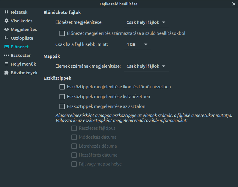

Bár nincs a mappákban 1GB-nál nagyobb fájl, tehát ez szerintem nem segít.
Vedd sokkal kisebbre, mikor első Mint-et használtam, tán 4MB volt...
Lehet tényleg be fogja adni a kulcsot az SSD, de az is lehet, hogy ilyen galádkodás mellett még megy egy darabig.
Ilyenkor hajlunk arra, hogy ez már esélyesebben hw hiba és nem sw. Az, hogy nem hajtja végre a fstrim parancsot, elég esélyessé teszi a dolgot.Azért azt a sort még próbáld ki az FSTAB-ban, ki tudja.....
#tmpfs to .cache
tmpfs /home/ubyegon/.cache tmpfs noatime,nodev,nosuid,size=400M 0 0Ja és ezt a hsz-t is nézd meg az alkalmazott értékek miatt!

Nemot használok, az van alapból a Mintben. 4GB volt, átraktam 1GB-ra. Bár nincs a mappákban 1GB-nál nagyobb fájl, tehát ez szerintem nem segít.
Amúgy ugyanaz van, idő után beakad és lassú, darabos, amíg újra nem indítom a gépet. Mintha egy kicsit jobb lenne trim után, de lehet csak képzelem. -

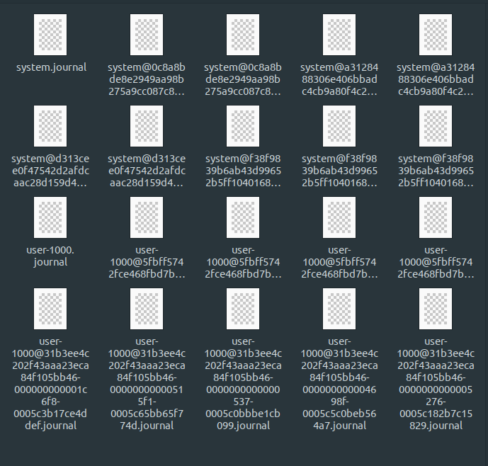

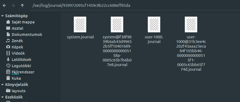

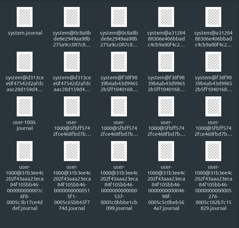

Ha egy ilyen parancs végén valamilyen érték áll, akkor az mindig egyedi érték és egyéni preferenciák szerint célszerű beállítani. Ha benézel a /var/log/journalmappába, látni fogod, hogy alapból két külön journal file keletkezik és amikor ezek majdnem elérik a 100 megát, akkor kezdenek egy újat, a régiek meg gyűlnek szépen, mint általában a log fájlok szokása ez.Itt most van ennyi fájl, ha az usernek van bőven helye, akkor ez se gond, kb 1 giga volt, amit itt látsz. Arra gondoltam, hogy ha itt megadom a 100-as értéket, az nem lesz optimális, no de akkor mit csináljak? Nem adok meg értéket, hanem azt mondom, hogy legyen a két aktuális és két régebbi, ez ugye 1-1, mert van egy system és egy user. Ehhez ezt a parancsot fogjuk használni:
sudo journalctl --vacuum-files=4A végén az érték jelöli, mennyi fájl fog megmaradni és tényleg:
Mindkét mód jó, de ez a darabszámos nekem jobban értelmezhető, ja és minimum 2 lehet az érték, mint kiderült az imént!
Itt írják legegyszerűbben ezt le: Managing Journal Size
Ez egy kicsit bővebb: How To Clear The systemd journal Logs
Ebben már az is látszik, hogy amit a kolléga mintának beírt, az az újabb rendszerek miatt már 500M, az kb akkora, hogy belefér a 4 darab fájl.
Ha valahol értéket látsz egy parancs végén, mindig tisztázd, a rendszerednek mi az optimális érték.

#89309696
Hali.
Van egy külső vinyóm képekkel, videókkal, rengeteggel. Eddig nem volt sose gondom vele, de most ha belépek akármelyik mappába, megnézek belőle néhány videót utána beakad az adott mappa. Görgetni is alig tudok abban a mappában, fél percet várok egy jobbklikkre is. Közben mást tudok csinálni a gépen. Az egyik procimag plafonon van, a másik nem csinál semmit, HDD terhelés alig. Újraindítom a gépet és megint megy jól amíg meg nem nézek pár videót és ugyanez. Más vinyókkal is ezt csinálja. A vinyók másik gépben tökéletesek.
Hol lesz a hiba? Az indexképek betöltése akasztja meg? De eddig miért nem volt gondja vele? NTFS a vinyó és a rendszernek csak 1 Giga szabad helye van. Ahogyan ez eddig is így volt és mégis működött.
