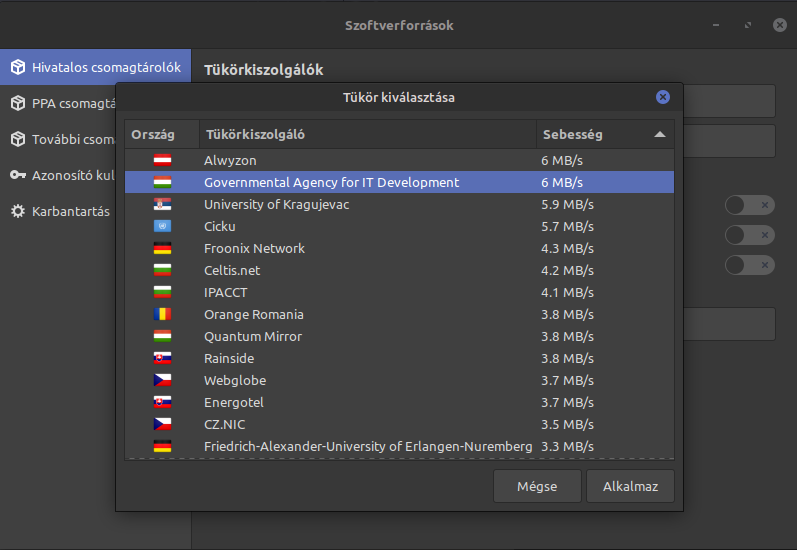

És mondjuk ha átváltotok másik tükörkiszolgálóra (legalábbis az Ubuntus csomagoknál)?

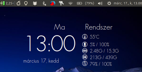

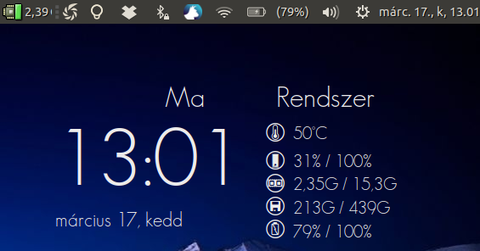

Valóban Conky és igen, néha kicsit ugrál a hőmérséklet kijelzés, de a két
screenshotképkivágás készítése előtt közvetlenül, illetve alatta több minden mást is csináltam, szóval reálisnak mondható értékek.A trükk egyébként az, hogy a jobb oldali "Rendszer" alatti ikonok igazából egy speciális karakterkészlet "betűi".
Egyébként felülről lefelé:
- CPU hőfok,
- CPU terhelés,
- foglalt RAM / szabad RAM,
- szabad terület a /home-ból vs teljes /home,
- akku jelenlegi töltöttsége (mivel laptopról van szó: Thinkpad X230i, TLP-vel be van lőve, hogy csak 60% alá csökkenve töltsön, max. 86%-ra). -
