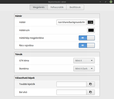

Esetleg erre valaki? KDE alatt ez működött.
