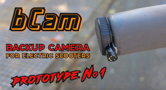

Elektromos rolleren nem egy kamera megoldást láttam már visszapillantó tükör helyett.
A kormányra helyezett kijelző a legkisebb probléma,
a kamerát van aki a hátsó sárvédő környékére tette, de ez a bCam elég ígéretes, még ha csak prototípus fázisnál is tart.
Ez mégis lopásbiztosabb megoldás, mint a roller hátulján hagyott kamera.
És ezt könnyebb árammal ellátni (powerbankról mehet a kijelzővel együtt.)
A képminőség meg csak pénz kérdése, és elég jó fejlesztések vannak.Hátizsákba épített kamera is működhet, a képet vezeték nélkül is át lehet küldeni a kijelzőnek (telefonnak).
