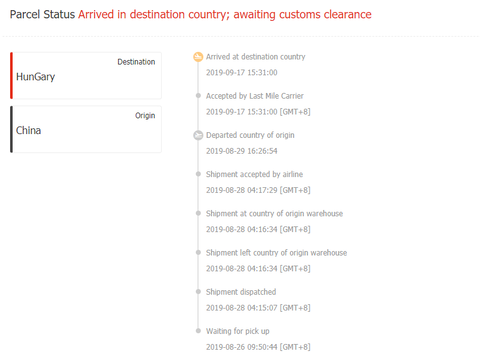

Ezekiel Stonnak köszönöm a plusz leírást. 3-4 hét és elvileg megérkezik.
