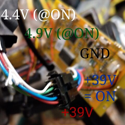

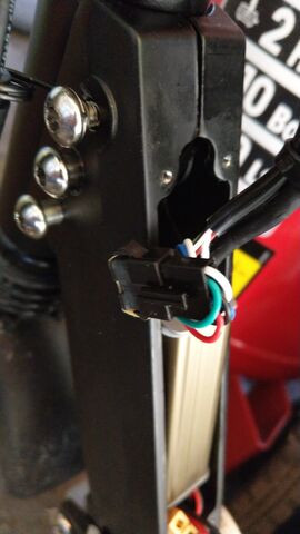

Nem feltétlenül: egy bizonyos bájtsorozatot kell küldeni folyamatosan az ECU
felé, hogy ne tiltson le vezérlő hibával.
Ami logikus is, mivel, ha elszáll a gáz
és fék érzékelés, biztosabb, ha befékez, mint ha hagyja tovább gyorsulni.
Az elégett valami kábel teóriádat le kéne tesztelni, kibontod fent is, és sorban
végig nézegeted a kábeleket multiméterrel: ha szakadás van, elégett valóban!
Bár nem tartom valószínűnek, mert az jelentős hőhatással, szaggal járt volna.Szerk: mi az hogy jó a motor, ha amúgy nem indul? Miből gondolod, hogy jó?
Vagy most már minden jó, csak a motor hibajelzés maradt ott? Nem értem...Szerk2: segítségként beszúrok egy képet, melyik kábel micsoda. Annyi, hogy
a fehéren mennek a vezérlő jelek (5V az 1, 0V a 0 érték), de ezt a multiméter
nem tudja, átlagosan 4.4 voltot mért. A zöldön az ECU válaszol, mivel sokkal
ritkábban, így azon közelebb van az átlagos feszültség az 5V-hoz. (Kb. 4.9V.)
Szóval most nem értem, hol tartasz: összerakod, nem indul viszont befékez?Szerk3: az a kijelző a kormányon nem csak egy kijelző, hanem kezeli a gázt
és féket, meg úgy általában az áramellátást, a kék vezetéken. Ha pl. ott egy
rövidzárlat keletkezik, mint B-L-A-C-K fórumtársnak, nem lehet kikapcsolni. -

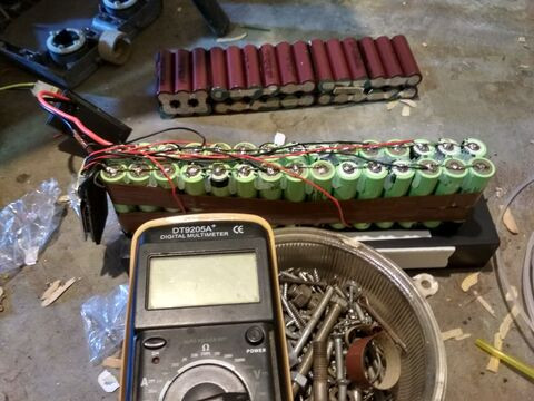

DigitXT

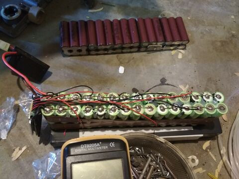

Nem bizony: nekem hasonló távon kicsit több idő alatt (lámpáknál megállás
miatt gondolom, mert amúgy 3-ason tolom neki
) lement 34V-ra. A 36V jó!
Aztán egy nem teljes töltést követően (2:40, ~40,7V) nekem is 36V-ra ment
fél óra alatt 7.5 km-en. Utána sajnos nem töltöttem, és csak 5.5 km maradt.Amúgy az nem is elég, ha eléri a 42V-ot, ott is kell egy ideig maradnia, amíg
le nem csökken a töltőáram. Nulláról töltve ehhez nem elég a 3.5 óra, de 4.5
után már zöldre váltott a gyári töltő: nagyobb kapacitású akkut ugyanazzal a
töltővel gondolom tovább tart teljesen feltölteni, vagy erősebb töltő kell hozzá.Ui: duplamotoros verzióhoz célszerű lenne dupla akkut is használni.
