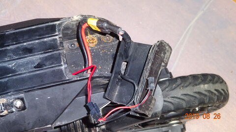

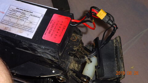

Kijelzőt is kell szigetelni normálisan, nem csak fóliával, aksihoz is betud folyni a víz csak jelzem. Hőlégfúvó meg minek? Egy hajszárító is bőven elég.
Gép szerelésről meg annyit hogy aki ahhoz ért, ez neki gyerekjáték lenne, de videóid alapján egy csavarhúzót is félve használsz, és ezt nem bántásként írom, hanem tény.
#07746304
B-L-A-C-K
#3113
Az, hogy mivel én nem merem bevállalni a szigetelést (egyébként korábban felmerült bennem, hogy nem tud szellőzni és a hő sem vezetődik úgy el) keresnem kell olyan embert aki leszigetelné. Amihez nem értek, azt nem csinálom. Mint mondtam számítógépek szerelésére specializálódtam.
Így viszont, elég beszerelni az új kijelzőt. Hőlégfúvóm nincs. Meg egyébként sem akarom megsütni...
