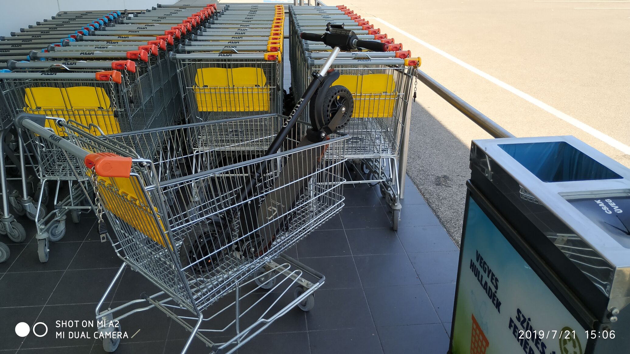

A táska azért is jó (sztem) mert akkor nem szólhatnak érte hogy behozom. Van egy nagyobbacska táskám. És? Azt be lehet hozni, nem? Én a Oxelo táskát vettem meg, abba nem fér bele egészen, csak ha kilóg a kijelző. De egye fene, úgy is vállra lehet venni és már vihetem is (ez a terv, ha olyan helyre megyek)
UI: Mondjuk ok, bringával nem megyek be, de azt kint is lehet hagyni az esőben. ezt viszont nem egészséges kint hagyni, miközben leszakad az ég..

Mai tescós tapasztalat. Múltkor tök jó volt....
jön utánam a biztonsági őr, hogy járművel nem lehet az eladótermébe bemenni...
nem álltam rajta...de kedves volt, mondom csak macskakaja meg 3 citrom kell, oké
mondom ezt kint nem tudom lezárni,
ja meg a bukósisakot is le kell venni 😀mondom a másik biztonsági őr beengedett egyébként...
kérdezte ki, körül rajzoltam rá is ismert 😀
abban maradtunk, hogy legközelebb megkérdezi, hogy kosárban betolhatom e a rollert
de a másik megoldás, hogy az ők őrposztjuknál letámasztom
és akkor vigyáznak rá még bent vagyok -

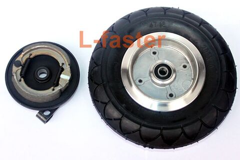

1.: átalakítom 2WD-re, tehát két egyenként 350W-os agymotor, két vezérlő, egy akkupakk.
2.: a meglévő fújt gumis hátsó kerékre rendelek tárcsaféket, és átalakítom a meglévő fújt hátsó kereket.
3.: rendelek egy komplett kittet, és dobfékes lesz hátul.Az első megoldás elég beteg, de kb. minden itthon van hozzá, a második lenne a
reálisnormális.

DigitXT
A dob az nem konkrétan a felni? A fékpofa meg benne van jó esetben...
Mondjuk olyan sok dobfékes járművet nem szereltem, még, de egyet igen.
Annak nem a tengelyhez kell rögzülnie, hanem a villához, a fékpofák azon
a kerek lapon lógnak, a fékkulcs feszíti neki őket a dobnak - ha a bowdent
húzod. Cygnus 125-nek hasonló a kialakítása. Csak kicsivel nagyobb felni.
Látszik egy kis bütyök a képen, amin átmegy a bowden: na, az akad meg
a villában, így, amikor fékezel nem tud elfordulni az egész hóbelevanc. Ám
ha igazam van, akkor hátrafelé gurulva én nem fékeznék rá, úgy elforoghat.Szerk: itt a - nem orosz verziós - linkje a terméknek. Tetszik az ötlet!

Kugoo-ra utólagos (fújt) dobfékes kerék felszerelésének leírása itt.
Agymotor utólagos tömítése, oroszul van, de elég jól szemléltetni a kiszedést, szétszedést, tömítendő helyeket...

stellaz
#2419
Szerinted amugy roller nelkul tok tisztak ezek a kocsik? Amugy csomagolva vannak az elelmiszerek. A zoldseget is zacskoba rakod. De meg is mosod.
Amugy en is alulra raknam es magamban rosszakat is gondolnek errol, nem a kosarba valo. De nem higeniai okok miatt akadnek ki 🤓 -

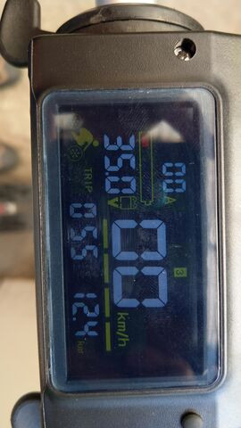

Itt lesz neked, és mindenki másnak is:
Service menü elérése: balról az 1. és 2. gombot nyomva kell tartani együtt pár mp-ig. A menüpont váltása balról a 2. gombbal történik röviden megnyomva. Az adott értéket a jobb szélső két gombbal lehet léptetni fel-le.
Menüpont - gyári beállítás - leírás:
0 - 1.1 - Firmware verzió
1- 1 - 0-ról elindulás (be kell tolnod vagy gázadásra is elindul) 0 - be, 1 - ki
2 - 25 - A maximális sebesség korlátozása 0-ra állítva nincs korlát 0-60 közt állítható. Gyárilag 25-30 szokott lenni.
3 - 8 - Kerékátmérő hüvelykben, itt tudod a sebesség kijelzést korrigálni, 8-as az alap, ez elég pontos is.
4 - 30 - Motormágnesek száma (ne piszkáld)
5 - 60 - A motor max teljesítménye az 1. sebességben Százalékban
6 - 80 - A motor max teljesítménye a 2. sebességben Százalékban
7 - 100 - A motor max teljesítménye a 3. fokozatban Százalékban
8 - 1 - Sebességtartó automatika ki/be kapcsolása
9 - 0 - egyelőre ismeretlen
10 - 0 - egyelőre ismeretlen
11 - 0 - egyelőre ismeretlen
12 - 36 - Feszültségérték, az akkumulátor feszültségének megjelenítése.
20 - 180 - Automatikus kikapcsolási idő másodpercben
22 - 1 - Elektromos fék. 1- be, 0 – ki
23 - 1 - Mértékegység beállítása km/h vagy mph/h
24 - 4 - A kijelző fényereje 4 lépésben állítható (max 4)
99 - 0 - A kilométer-számláló visszaállítása 0-ra.Mindezek után, ha végeztél a beállításokkal, akkor balról a 2. gombot nyomva kell tartani, így menti el az értékeket!
