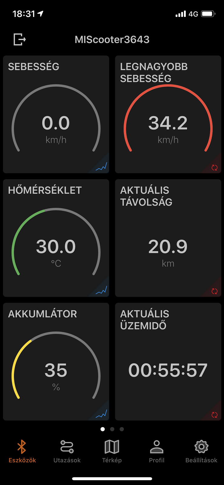

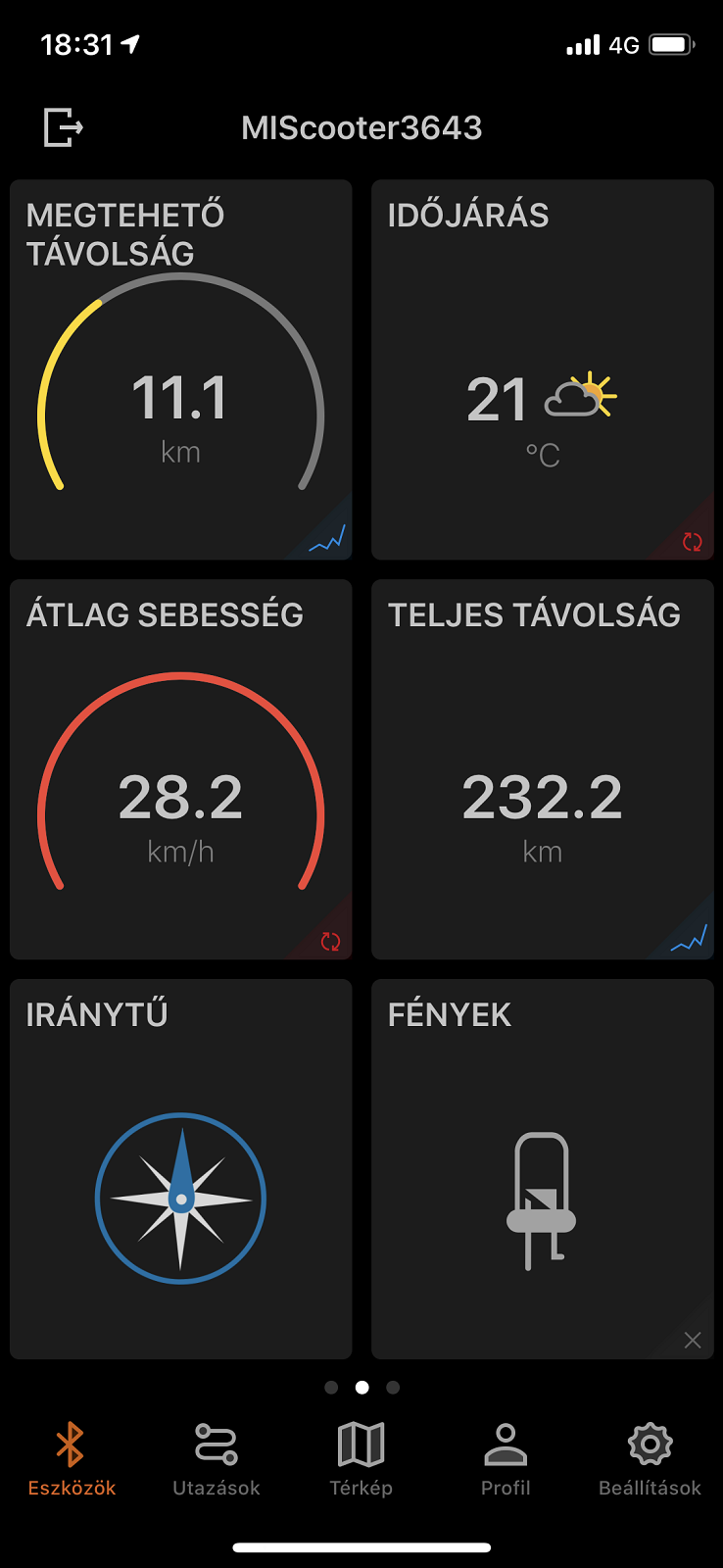

Na megvolt az M365 Pro szoftveres végleges finomhangolása. ~1 óra folyamatos csonton járatás volt, közte igaz volt egy hosszabb telefonálás, de így is elég jó adatokat kaptam. Nem melegedett túl, 31-32-es tempót 40%-ig tudta, de utána is csak 29-ig vett vissza, és hatótáv is teljesen okés így nyélgázon.
Átlagsebesség 28 felettire jött ki:

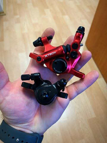

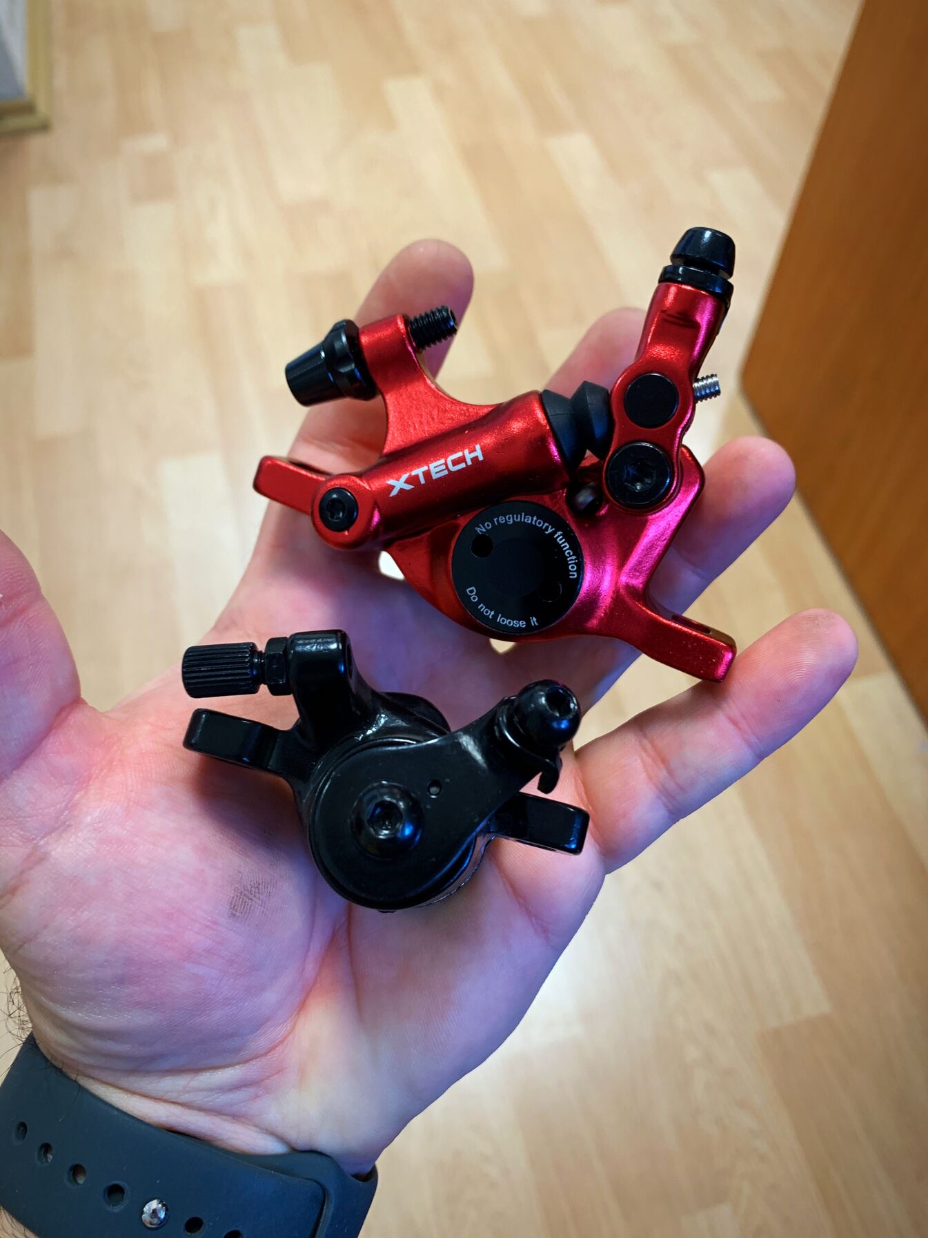

Illetve kapott ez is kormány szélesítőt, 2-2cm-t, így hogy a sima M365-nél hosszabb a kormánya, nagyon stabil, 1 kézzel simán lehet fogni (persze nem akarom, de ha úgy adódik ezzel simán meglehet). Stabilitást még lehetne fokozni 10-es kerekekkel, de ezt kihagyom, mert veszítene sebességből.
Még egy jobb fékrendszert rakok bele, és teljesen kész is lesz.
