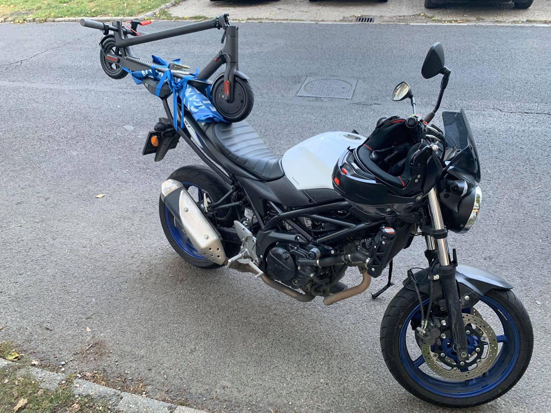

Egy ilyen szép motort rollerre váltani?!
Akció volt? Ami a jysk-s táskába belefér lejött % ?

Ma egy kedves fórum tag vette meg az M365-öm, mondta motorral jön érte, nem tartottam jó ötletnek, mert ugye hogy vinné el normálisan...De csak összejött...
