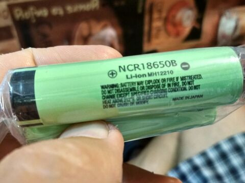

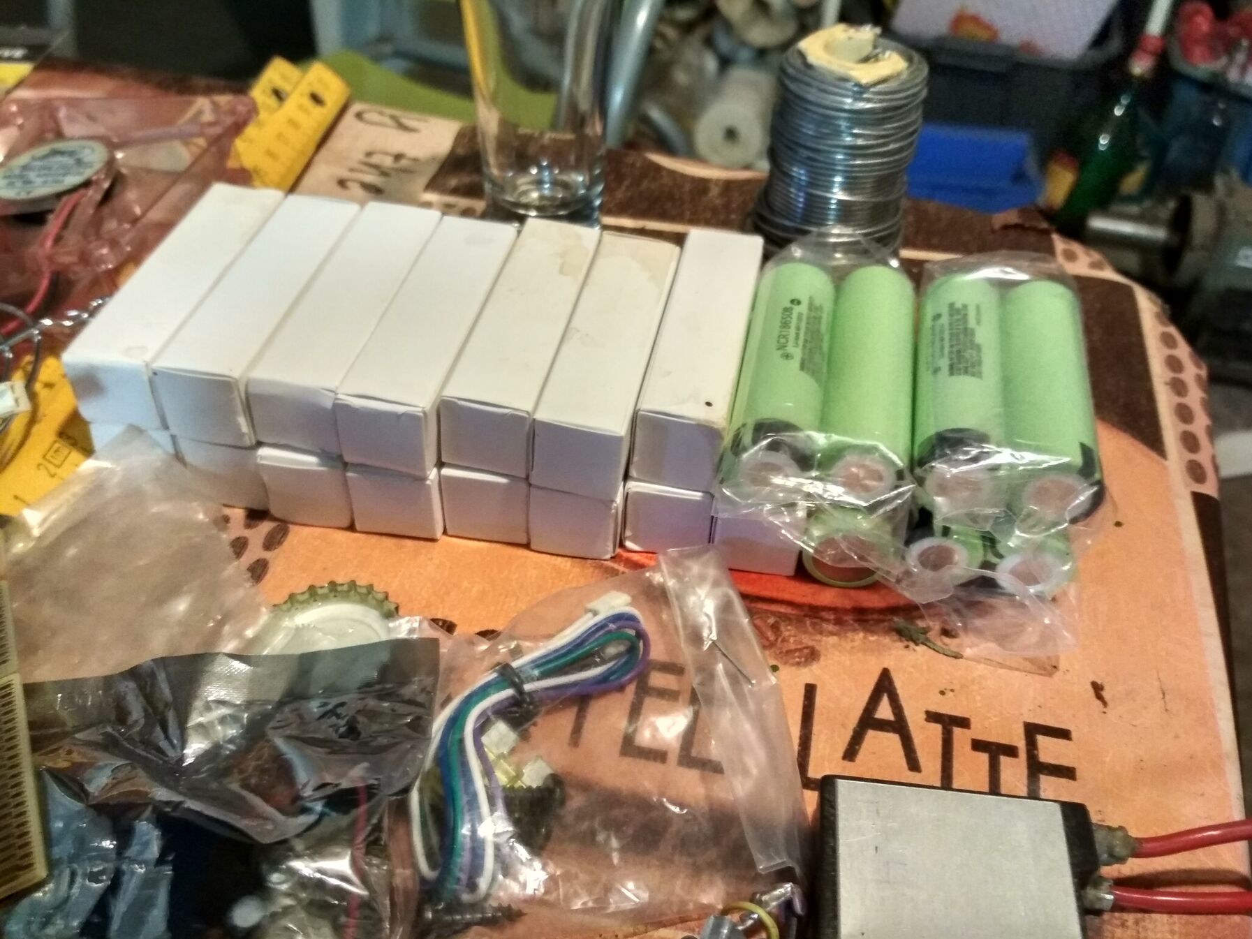

Utángyártott akkumulátort tudsz venni, most 102 dodó.
De nem javaslom. A cellák minősége nem a legjobb, én speciel át fogom cellázni a saját pakkom.Már 22 darab megvan, a 30-ból.

Még egy kérdés. Nézegetem a Kugoo alkatrészeket, de nem látok akkumulátort. Milyen Li-ion van pontosan? A Xiaomiban 365 van, csak mert mint minden akkumulátornak, ennek is eljön az ideje amikor cserélni kell...

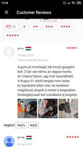

én is tudom ajánlani az etwow kereket. nagyon vissza vesz a hatótávból de kényelmes. nekem akartak egy gumi kereket adni ami olyan mint a kugoo. az szerintem tökéletes kompromisszum. nem nagyon néztem meg mondjuk. ha ugyanolyan PU mint a sima kugoo akkor nagyon at akartak engem verni a palankon :D

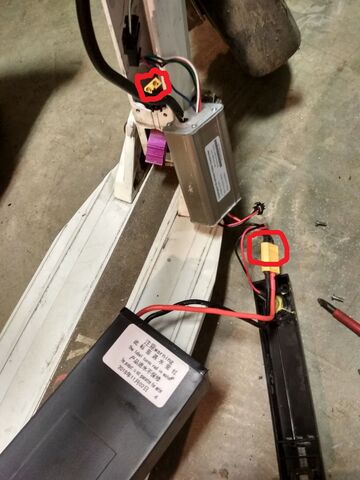

gedogergo99
#2241
Összedugni a motor csatlakozót úgy tudod, hogy van egymással szemben két nyíl a csatlakozókon, azoknak egymás felé kell mutatniuk.
B-L-A-C-K
Na a Pro-t visszamondtam, most írt az eladó 10 napot kell várni rá hogy feladja...
gedogergo99
De baj volt csak akkor nem érzékelte a gáz kart.Most érzékeli és "M" hibakód-ot írja.Megnézem, köszi!

#2239
Az a motor, nézd meg a motor csatlakozó nem e jott szét, oldalt van kívűl az a kábel ami a motorból kijön, feljebb szét lehet húzni.

gedogergo99
"M" hibakód világít a jobb felső sarokban.

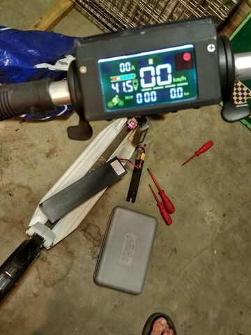

Bejelöltem a képen, hogy, hogy mit kell széthúznod.
Én tartalék akkuval teszteltem, azért látod összedugva.Szervíz menübe belépés:
Duda és a SET gombokat egyszerre lenyomni, és nyomva tartani addig, amíg vált a menü. -

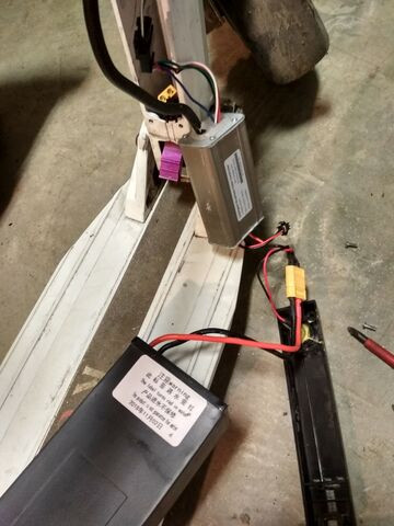

Resetelni kell a vezérlőt, fogod a műanyag lapot, kicsavarod a 4db csavart, mögötte van a vezérlő.
Óvatosan kihúzod a téglalap alakú fém dobozt, megkeresed a legvastagabb csatlakozót, és lehúzod. Vajszínű a képen, amit az előző hsz-ben betettem.
Vársz 2 percet, visszadugod. Roller bekapcs, ha működik rendesen akkor ennyi volt.
Ha nem, akkor a vezérlő valószínűleg kakukk.
Szervíz menüt nem aktiváltad véletlenül???? -

Nem találkoztam még ilyennel. Próbáld meg hogy a vezérlőt széthúzod...A kormány összecsukónál van az a műanyag burkolat, azt fogja 4 csavar, szedd le azt a tetőt, ott a vezérlő, alul a sárga csati az aksi, azt húzd szét, várj egy fél percet, dugd össze, és próba.
