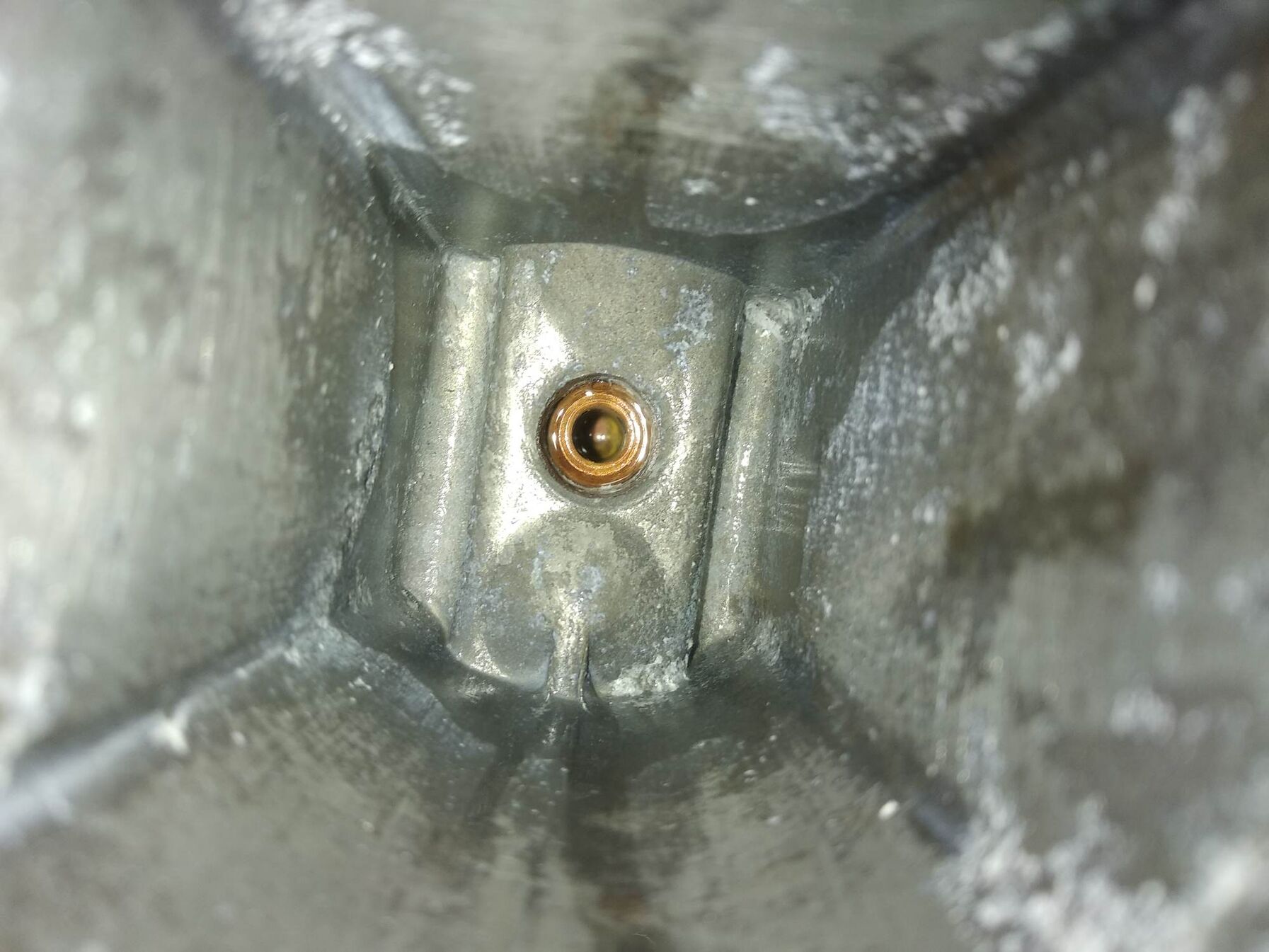

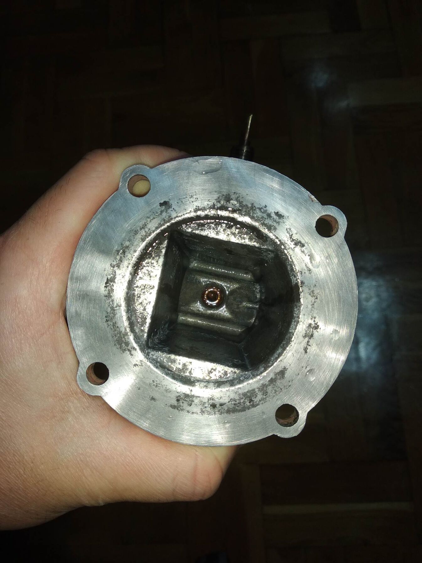

Krateresseg nem mentheto? Atcsiszoltam amennyire tudtam, mert elegge szet volt marva/holyagosodva a fala, vegen vizes 1000-essel; sokkal simabb lett, de nem tokeletes, az oxidreteg kialakul pillanatok alatt, de akkor a fekete szin vegulis ez lenne. -

Egyebkent volna egy kerdesem. Gaggia Classic kazant ujitanek fel, eleg csunya a belseje, feher/fekete... finom csiszolasra gondoltam a vizkotelenites utan... Ilyen modszerrel felujithato, es nem lesz utana bajom mondjuk, vagy mit javasolnatok? Az also rezrol pedig lejott az ezustos bevonat, de erre kevesbe gondolnam, hogy gond, mivel rez.

Sziasztok! Remelem jo helyre irok. Fel eves GC tulajkent (2013) 1-1,5 havonta takaritom/vizkotelenitem a gepet, szinte napi hasznalatban van a gep. Az utolso takaritasnal szerszam hianyaban nem tudtam leszedni a felso szurotarto fem alkatreszt (nemtudom mi a rendes neve), de most sikerult, le kellett utogetni szinte a bojlerrol. Xavax tisztitoszert hasznaltam, kavefozokhoz valo vizkotelenito ha jol tudom. A problemam, hogy osszerakas - 2-3 atoblites utan ha sima vizet engedek at a gepen (kavet meg nem latott), a vizben apro fekete szemcsek jelennek meg... kb 5 teljes tartaly viz atnyomasa utan lett "szinte" szemcse nelkuli a viz. Ezt lehet tudni esetleg, hogy mitol van? Van valakinek hasonlo tapasztalata? Illetve ti mivel takaritjatok es hogy az ilyen fajta kavefozot? (lattam, tobb embernek is hasonlo gepe van itt)
