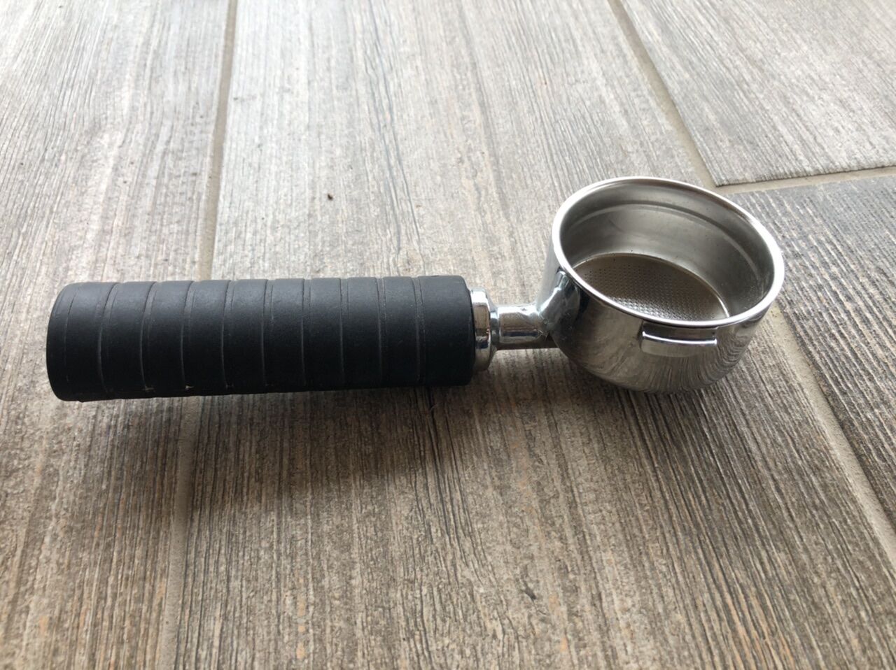

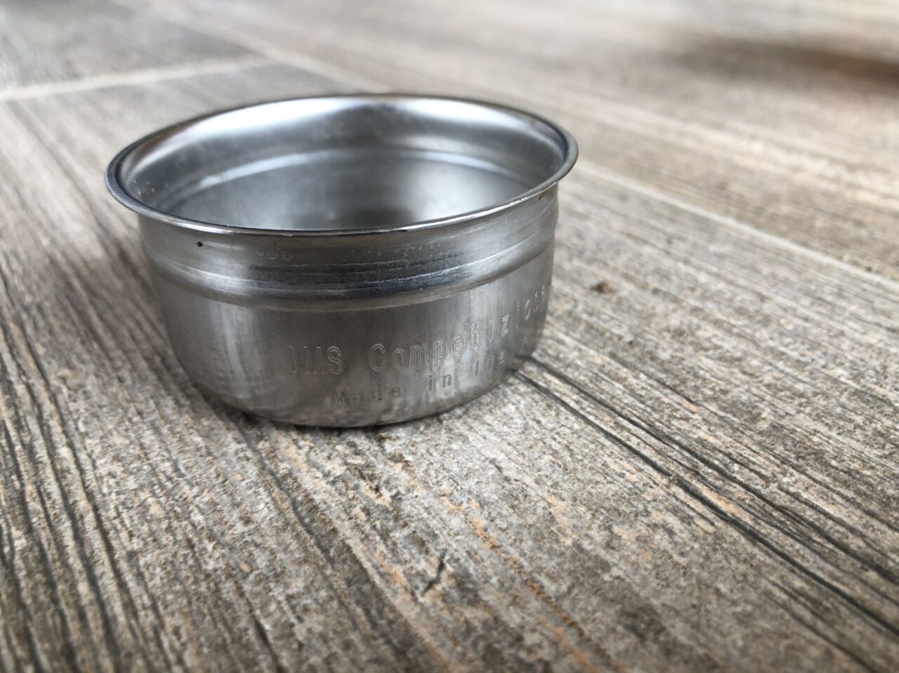

Nem hát, de ebből már leesztergáltattam amit kell

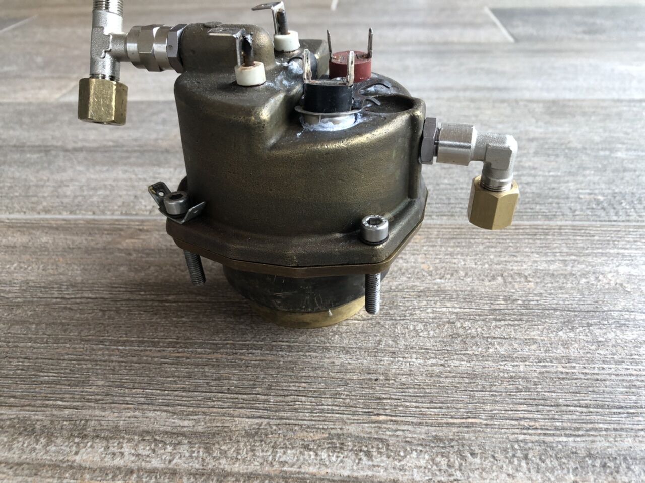

holnap küldök képet a karról, kosárról. Neked réz kazános amúgy? Én akarok rá rézcsövet tenni csak elég körülményes a kazán felépítése miatt úgy megcsinálni hogy szét lehessen szedni később a rézcső elvágása nélkül és még elég cső is férjen rá. -

Egyáltalán nem megy bele neked vagy csak a gépre nem tudod feltenni? Van egy régi Saeco karos gépem ahhoz én La Spaziale-hoz való 53-as IMS kosarat használok. Igaz a peremet szinte teljesen le kellet esztergálni hogy a kart fel is tudjam tenni, de szélességben és mélységben elfért.

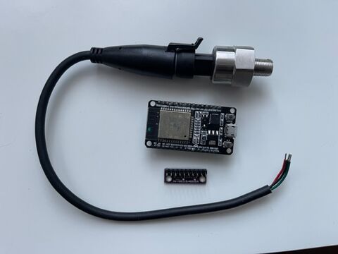

No, összeállt az első prototípusa a Raspberry-s pid-nek, hála a pidtuner.com-nak, szépen a paraméterek is meglettek. Szeretnék egy OpenSource platformot építeni ezekhez a kis kávégépekhez annak erdekében hogy ne kelljen külső pid-et és pumpa szabályozót tenni rájuk, illetve legyen rendes nyomás profilozás, előáztatással is. Az alapanyag költség erősen leszorítható ha rpi helyett esp32-t használunk, így az merült fel bennem hogy valaki akinek ezekkel több tapasztalata, nincs-e kedve csatlakozni? Én vinnem a UI-t, de lehet abban is segíteni persze. Van még egy elméleti kérdésem is, szerintetek ha a nyomás egy meghatározott profilt követ lassú felépüléssel akkor is van szükség szűkítő beépítésére? Az hogy tágulási kell az szerintem nem vitás hiszen az a "kondi".

Kedves tőled köszönöm. Egyelőre csak tervezem, hogy komplett gépparkot cserélek 3 helyen így talán már megérné megtanulnom.Fragola leírása alapján 6/4-es rézcső kell kb 5-6m / gép.
