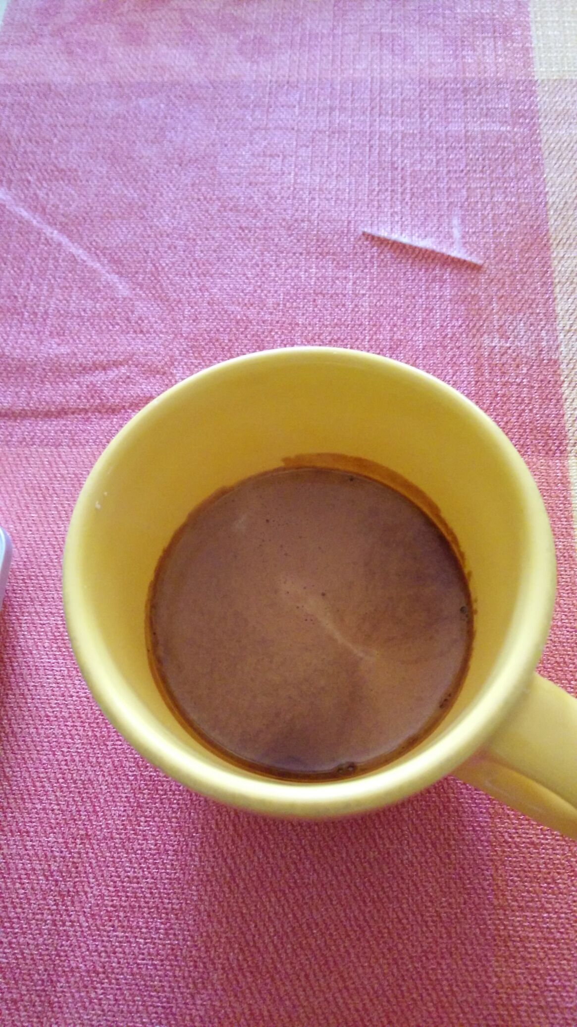

Biztosan megégett, mert bőrödzik is. Csökkents a hőn. Én ezt a kávét 25-30mp-re eresztem és majdnem 1:3-ra (9/25, 17,5/50). Úgy nem lesz túl tömény szirup. Persze van aki azt szereti, de ez a kávé inkább a klasszik kategória, kezeld úgy. Jönnie kell a narancsos csokinak, ami egy remek ízkombó.

Ha a kép színhelyes akkor lehet kissé megégett a kávé.
Milyen kávéval dolgozol, miből készült ez ? -

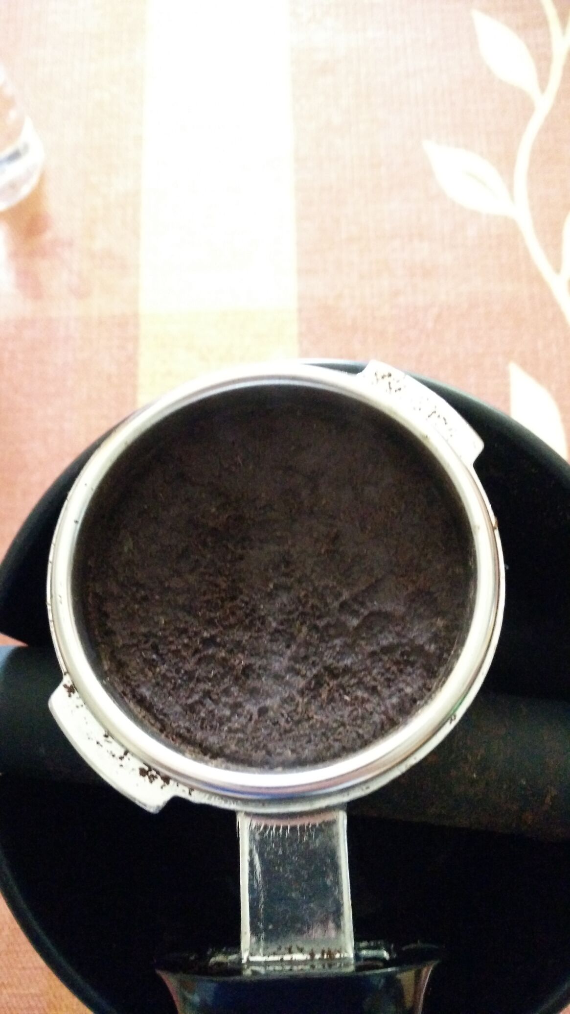

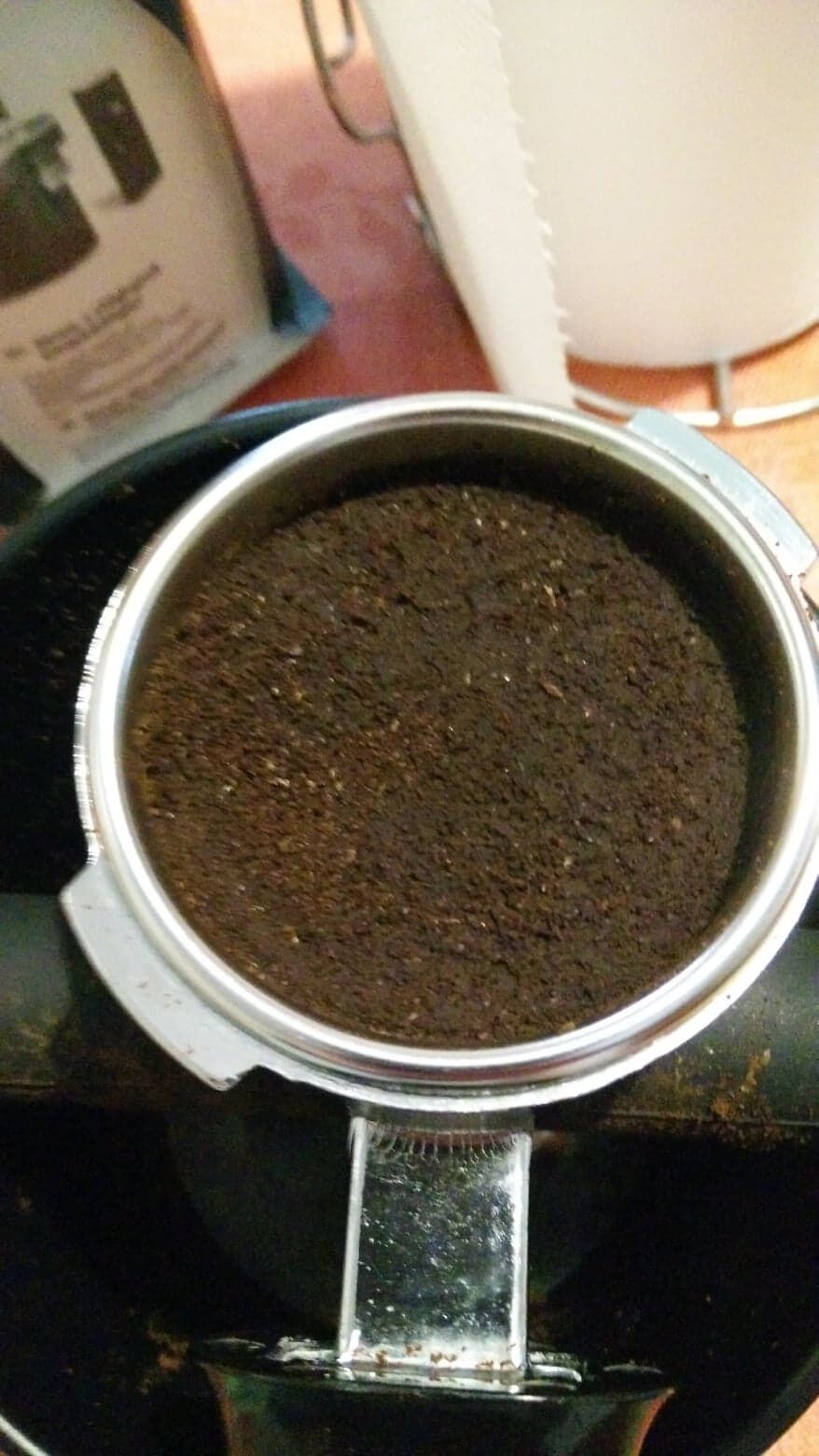

Hehe.
50 perc után kezdtem csapolni, és egész elfogadható eredményeket kaptam.(vettem reggelit + felvettem a század grammos mérleget)
17g kávébab, 9-es őrlés, 38 másodperc, 30g kávé. pogácsa(kép)
17g kávé, 9-es őrlés, 32 másodperc, 28g kávé. 100 forintos(kép) pogácsa(kép) kávé(kép)Következő főzésnél 16,5g kávéval fogok próbálkozni, 9-es őrléssel.
Finom kávé, de ez a mordori íz világ nem gyere be, fagyasztani biztos nem fogom, ha megúntam lehet leőrlöm majd ismerősnek kotyogósba.Lányok nem kávéznak, max két kanálnyit cukor és sok tejszínhab kiséretével elfogyasztják. Panaszkodtak, hogy nincsenek hozzászokva ilyen illatos, meg erős kávéhoz.
Szerk.: adp, köszi megpróbálom következőleg kicsit hosszabbra.

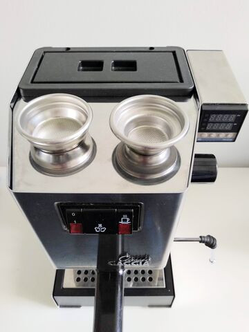

Eladó PID-es Gaggia Classic, a szokásos tuninggal:
- réz vízterítő,
- ipari zuhany,
- Silvia gőzkar,
- új kosarakSimi tette rendbe, PID-elte.
