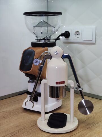

Gondolom barista verziót rendeltél. Ez a nyomás mérő órához menő lyukat betömni hivatott, ha ki akarod iktatni a mérőt. Én nem használtam még szilikont a tömítéshez, szerintem hamarabb megeszi az UV / hőmérséklet, mint hogy ezzel kelljen kenegetni.

Az az imbusz csavar a nyomásmérő helyére megy a dugattyúban, ha lyukas, akkor meg a nyomásmérőhöz kell.
A tömítést kell bekenni, amikor eltisztítottad (a tömítés alatt is) . Ha nem tiszta, akkor ne kend, mert még több dzsuva ragad bele. Tartsd tisztán és síkosíts, az a lényeg

Ma érkezett meg a Cafelat Robotom.
Az lenne a kérdésem, hogy ez a (tartelék?) csavar hová való, illetve a MOLYKOTE 111-et milyen esetben kell használni és hogyan? Ha egyáltalán kell? Google alapján megvan, hogy kenő és tömítő anyag.Még nyilván csak kisérletezgetek, de a bénázások ellenére már sikerült egészen jó kávét is csinálnom vele.
