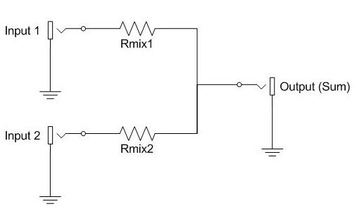

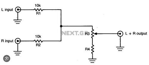

De hogyan csinál mono jelet? Összeköti "zárlatba" (a forrásimpedanciát használva keverő-ellenállásként), vagy plusz ellenállásokat is alkalmaz.
Mono modulok* is kaphatók, de sokat nem számít, ha például nem az van kéznél, de sürgős alkotás kell.
*Azon sem szokott lenni általában "keverő rész", csak szimpla végfok.
