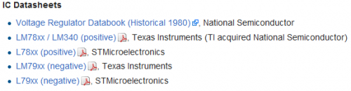

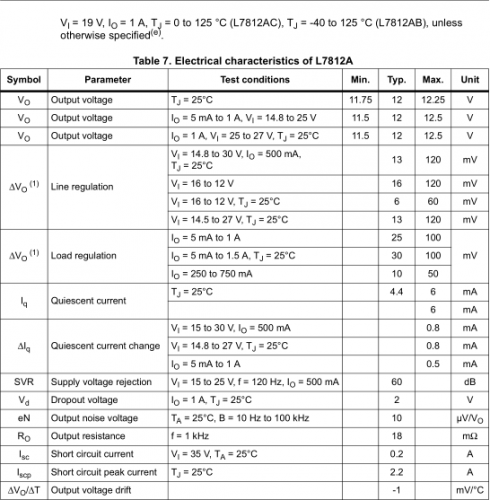

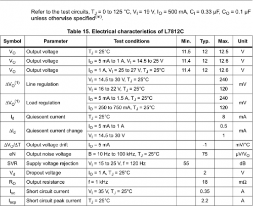

Gyártóra utal, illetve a belső felépítésben is van némi különbség, de ennek nincs gyakorlati jelentősége:
https://en.wikipedia.org/wiki/78xx
Adatlapból is kivágtam példának két képet az A és C változatról, de általános felhasználásnál ezeknek a kis eltéréseknek sincs jelentősége:

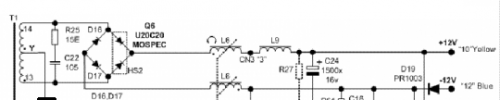

Egyébként egy lehetőség a tápegység -12V ágában található, kisebb terhelhetőségű diódák nagyobbra cserélése, a tápágat lekövetve, vékony fojtótekercset is vastagabbra cserélve.
Nyilván ez függ a konstrukciótól is, hogy megoldható-e, de alábbi rajzon látható a lényeg.
A pozitív ág diódái hűtőbordán vannak, sokat bírnak, a negatív ágon csak kis diódák vannak. De mivel az áramot ugyanazon szekunderről kapják, a trafó elbír többet is, így nincs akadálya komolyabb diódák beépítésének:
