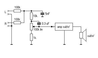

Kérdezném tőletek, ez vajon működhet? Ehhez van mindenem itthon.
