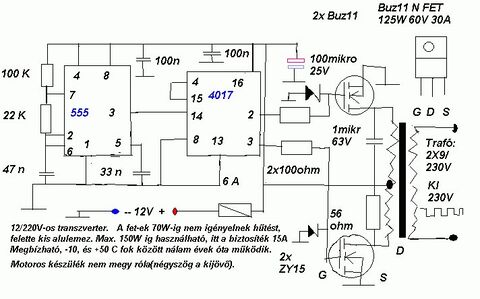

Agyturbina jól írja, egy buck-boost konverter féleséget csináltál ami nem transzformál hanem inkább a megszakadó áram indukcióját hasznosítja. Mivel itt szó szerinti transzformátor áttételről és dropról nem beszélhetünk, a kapcsolásod nagy kimeneti impedanciával rendelkezik a szekunder oldalon.
Azaz terhelésre esik, ürejárásba meg 300V csúcsokat is képes produkálni.
Ezt ki lehet küszöbölni a kimenet visszacsatolásával a bemenetre, mivel itt ad-hoc transzformátor, frekvencia és kitöltési tényezőről van szó, ez nagyon nehéz lesz.Amit Te szeretnél csinálni az csak push-pull üzemben és két primer tekerccsel lehet megvalósítani, itt nem a boost induktív feszültség hanem valóban a transzformátor áttétele lesz a meghatározó és ezért terhelésre is sokkal stabilabb marad a kimenő.
Pl. a mellékelt rajz az én agyszüleményem, 40-50 darabos szériában csináltam magamnak és ismerősöknek amikor picoztam és akkuról kellett kompakt fénycsövekkel világítani.
Power meg cob led még sehol nem volt akkor, 90-es évek közepe.
Látható a transzformátor szimmetrikus meghajtása, ez mindegy mivel lett volna de volt 3 marék 555-öm meg 4017 és elhasználtam őket, a feteket mindegy mivel hajtom csak ellenütemben, 50% kitöltési tényezővel.
Legkisebb nyugalmi áram 60-70Hz felett/körül van, érthető hogy nem 50 hertzen mert a primerek nem színusszal hanem négyszöggel vannak meghajtva.

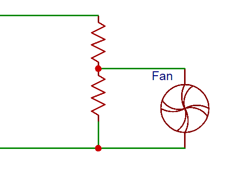

A fűtőszál átkapcsolásával is lehetséges több fokozat, bár én még az 1600 W-os hajszárítóban is láttam diódát, tehát az elvi lehetőség adott. Ugyanakkor van egy 1500 W-os hőlégfúvóm, ezen kívülről nem mérhető dióda.
Mindenesetre, ha a fűtőszálon nem találsz ilyen leágazást, házilagos barkácsolásra nem sok esélyt látok:
A motor egyenirányítóját nem rajzoltam be, az egyszerűség kedvéért. Külső tápról lehetne meghajtani, ha ér annyit valakinek.

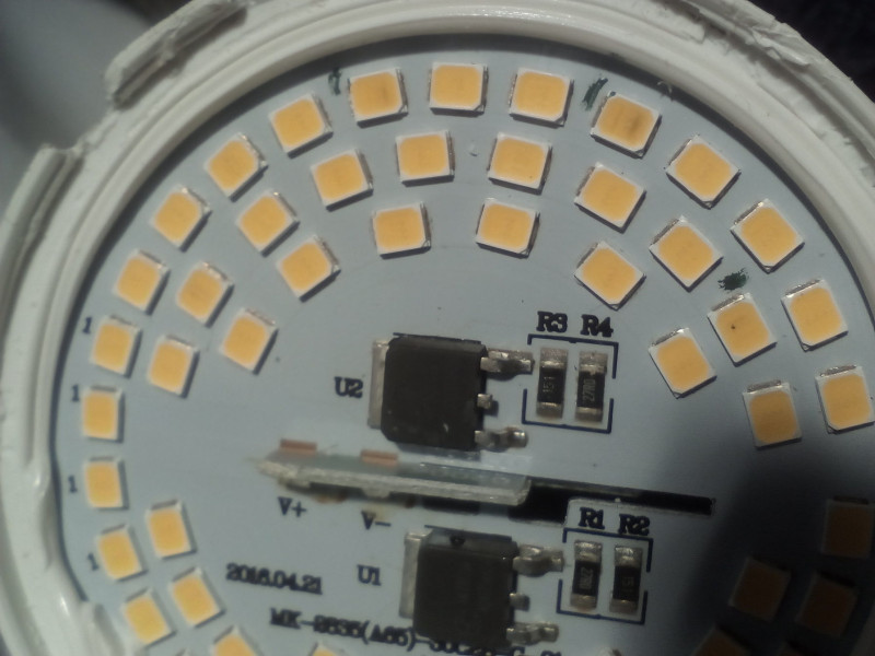

De én LED-lámpákkal hobbiból foglalkozom (Hobby elektronika), tehát nem fogok venni sem Samsungot, sem Philipset, mert abban esetleg már nem lenne semmi érdekes.
Egyértelmű, hogy sem a LED-es, sem az eBay-topikban nem tudok ajánlani másoknak kínai lámpákat.
Nekem jó, mert már nagyjából felismerem a konstrukciókat fotóról is, szétszedem, kijavítom, áramot csökkentem, pufferkapacitást növelem, hogy ne vibráljon stb.
Más vásárlóknak ezt nem ajánlhatom.

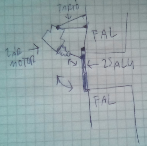

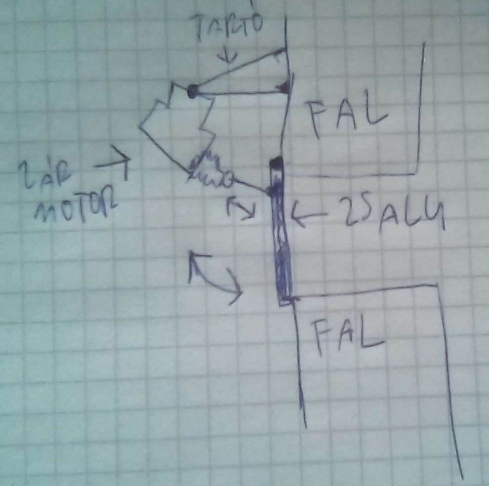

Központi zármotor:
http://www.bardiauto.hu/webshop/felszerelesi-cikkek/kozpontizarak
Az ötvezetékesben van egy helyzetérzékelő kapcsoló is.
A kétvezetékes csak maga a motor, ami rövid impulzussal meghajtható
