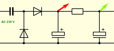

Hasonlóval találkoztam egyik gépemben, de abban rendes Graetz-híd van. Tiédnél egyutas egyenirányító, ami adhat ki 50 Hz-et, amitől berregni fog a relé, ha az első kondenzátor nem szűr, mert kiszáradt esetleg. Noha nincs felfúvódva, de attól még ellenőrizni kell.
Van egy kapacitív előtét, a nagy sárga kondenzátor, ami a feszültséget csökkenti lényegében, az is szokott gyengülni az igénybevételtől, mérni kell.
Az első dióda csak a negatív félhullámot határolja le, másik dióda a pozitív félhullámmal tölti a kondit. Piros nyíl a relé tápja, zöld nyíl az IC-táp, onnan lefelejtettem közben a Zener-diódát, ami megfogja a feszültséget.
A kis 8 lábú IC egy mikrovezérlő, ami késleltetést ad a relének, figyelve a felhasználó aktivitását. Ha nem nyúlnak a géphez, 20-25 perc után eldobja a relét, áramtalanít.
Maga a panel, ettől eltekintve nem szükséges a gép működéséhez, a relé áthidalható. Csak akkor nem kapcsol ki, ki kell húzni vagy valahogy kapcsolni stb.

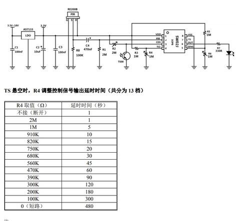

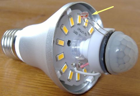

Alkonykapcsoló tartozék szokott lenni ilyen lámpáknál:
...also it will turn off during the day, only work in dark environment or at night, energy saving LEDs light.
Lent sárga nyíllal jelöltem az LDR-t (fotoellenállás), ami erre szolgál (attól még másnak nem ajánlom ezt a lámpát, csak a példa kedvéért).
Az érzékenység általában úgy van belőve, hogy szürkületnél inkább hamarabb aktiválódik, minthogy túl sötét legyen. Ilyenkor a kapcsolóval természetesen le lehet lőni, ha még sincs rá szükség, vagy valamiért zavaró lenne.

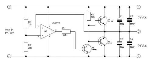

Annak a kapcsolásnak első fokozata egy feszültségkövető, vagyis 1:1 erősítő, ami biztosít kb. 50 kΩ bemenőimpedanciát, valamint minimális forrásimpedanciát, az utána következő aktív aluláteresztő szűrő meghajtásához, ami nem hinném, hogy neked kell (magas hangok levágása).

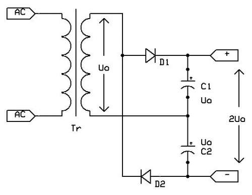

cool13 #45263 üzenetére
Ekkora teljesítményen nem tudsz zenerekkel és ellenállásokkal operálni. A diódás feszültségkétszerező egyik típusát lehetne esetleg alkalmazni:
De ennek hátránya a félhullámú egyenirányítás, noha a trafó terhelése szimmetrikus, vagyis a szinuszjel mindkét félperiódusát terheli.
Továbbá 30 V bemenő AC esetén 2 x 42 V DC jelenik meg a puffereken.

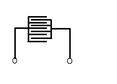

cool13 #32203 üzenetére
Szevasz
Elsőre egy nyáklapra gondolnék, amire két, egymásba nyúló fésüfog rajzolatot maratnék.
Ha ráesik egy esőcsepp, akkor az adott felületen összeköti a két pólust, amit már elektronikailag fel lehet dolgozni és megfelelő illesztő áramkörrel vezérelhető, amit szeretnél róla.
Így:Egyetlen probléma lehet a dologgal, hogy nem csak addig van az esőcsepp a panelon, míg esik az eső, hanem, ha nem csorog le róla, akkor eső után is egész addig esőt érzékel, míg el nem párolog a vízcsepp.
Ezt lehet, hogy megfelelő elhelyezéssel meg lehet oldani, mondjuk ha kellő lejtése van az érzékelő felületnek, pl. majdnem függőleges.
