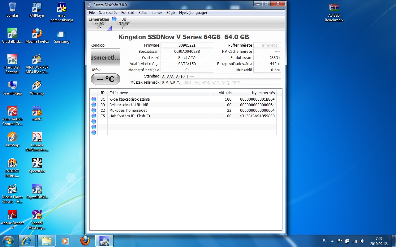

szki
Mod: most látom Sata1-ben működik csak az ssd! Ennyit tud az alaplapod?

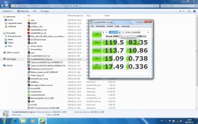

Valami nem okés. 4k írás nagyon gyenge. Extrém a tesztidő!

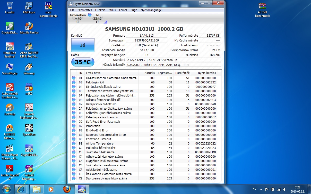

Meglepő, hogy Crystal Disk Info nem írja ki az üzemórát, csak hogy 440x volt bekapcsolva. És hol a többi info?
Meg kellene guglizni, hogy ez a B090522a fw. mennyire friss. Lehet a frissítés segít, hisz a TRIM-et se jelzi...
32 C fok-nak szerintem nincs jelentősége. Lehet nincs is hőfok érzékelő az ssd-ben.Nálam így néz ki 14 hónapos Crucialra: (AsRock AM3 lap, AHCI, Win7x64):

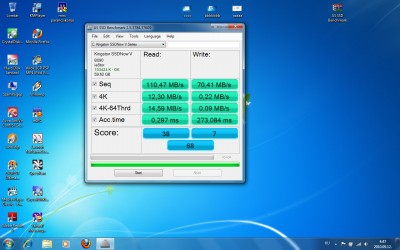

allein
SSD - Méret 59.5.gb,42.9 gb szabad,Bencmark test 330 percig tartott.
HDD - Méret 931 gb,20 gb szabad,test időtartama 100 perc. -
allein

allein

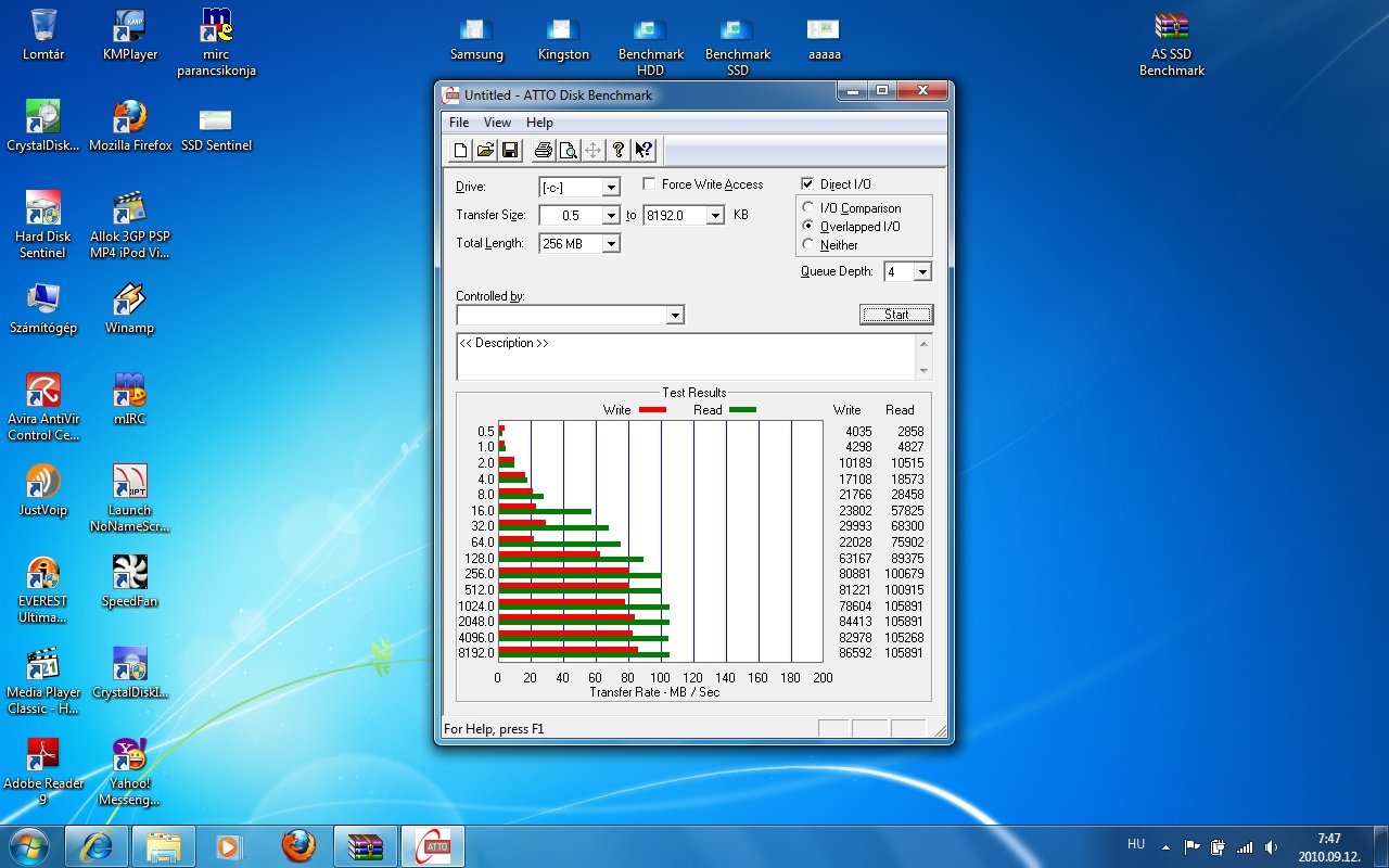

Itt van a 3 progival a test,jelezni szeretném,hogy az utolsó tesztet amikor csináltam(ATTO) akkor az SSD pár nagyon vékony éles hangot adott ki,normális ez?És lehet látni egyik képen 32 k Bad feliratot,mit jelent ez,bocsi a sok kérdésért csak de az eladó 3 nap garit adott rá.
DV
Telepitettel-e a gepedre Intel chipset drivert? Pl. Intel RST 9.6.
DV
Hmmm... van ures hely az SSD-n? Az AHCI az jo.
Hogyha a cmd paranccsorba beirod, hogy: fsutil behavior query disabledeletenotify, akkor 0-t kell kapj - ebben az esetben mukodik a trim. (Start menu, alul a keresobe - cmd - futtatas adminisztratorkent).spejci

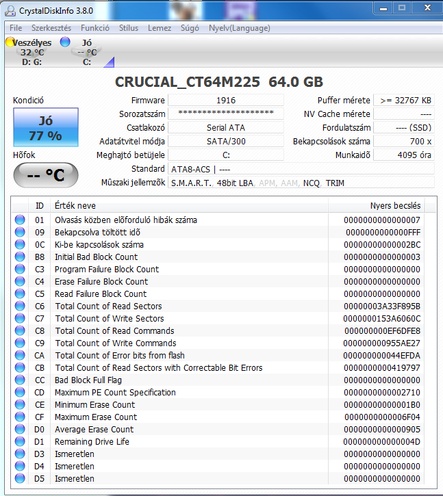

SSD-hez ajanlott a CrystalDiskInfo progit hasznalni. Ennek mar ki kell tudni irnia mindent.

Üdv.Vásároltam egy 64 gb Kingston SSD-t.Az eszköz használt.Kérdésem a következő:HDD sentinel szerint 32 foknál nem megy sem lejebb sem feljebb,és a progi nem mutatja ki mennyi időt ment eddig az SSD.Valaki tud mondani valamit ezzel kapcsolatosan?Köszönöm előre is.

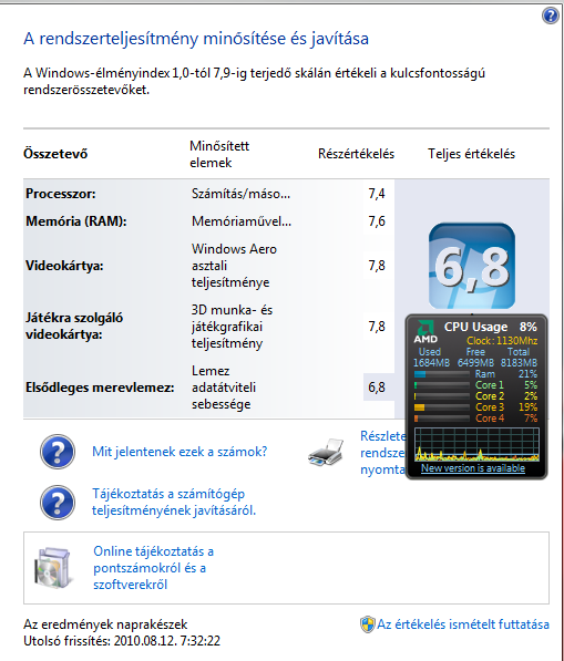

Megcsináltam!
Annyi volt a gondja, hogy a boot sorrendet át kellett variálni a BIOS-ban. Az elsődlegesnek az SSD-t tettem (hard disk) a másod és harmadlagost pedig kikapcsoltam.
Igy most repül a kicsike
Feltelepített programokkal együtt kb. 29 mp alatt bejön
Érdekes, hogy a win7 indexre most 7,5 pontot adott. (Előzőleg IDE módban 7.2) Most lemértem a sebességeket kb. 2-3 hét múlva újra megnézem mi a helyzet Trim ügyben
