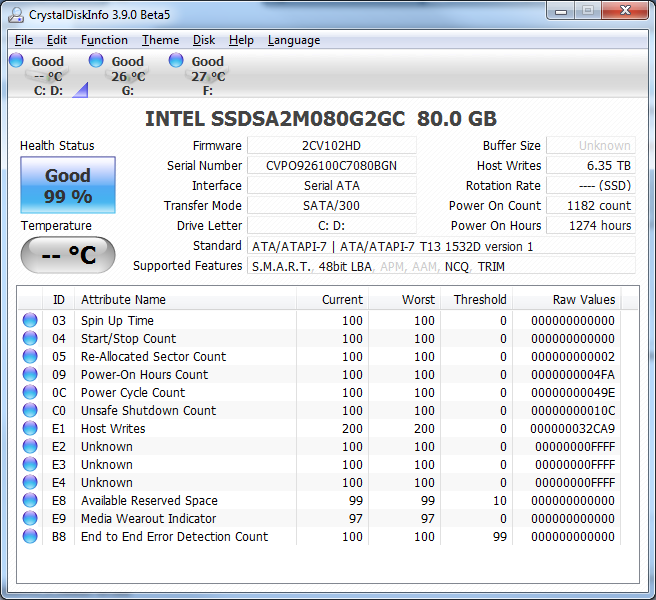

Az ott megadott 4KB méretű blokkok írására megadott adatmennyiség érték teljesen mást jelent mint a host writes.
Az SSD-d élettartamát a media wearout indicator jelzi amit az SSD toolboxban tudsz megnézni. A 6,6TB host writes alapján te SSD-d szerintem 93-94%-os állapotban van még.
Magyarul még 15X annyi ideig használhatod mint amennyit eddig futott.

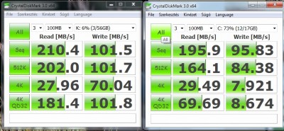

A Vertex2 szekvenciális írás adata kamuszagú, hosszú távon, tehát több, mint 5GB másolásánál még a 100mb/s-t sem tudja tartani, ha nem ingyen kaptam volna, eladnám...
Ennél az első generációs buffaloim raidbe kötve többet tudtak, azoknak mondjuk a 4K-ja nem volt ilyen jó...
