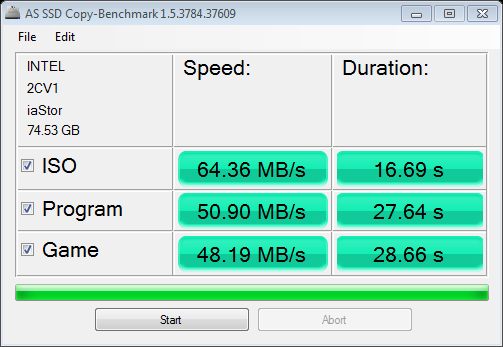

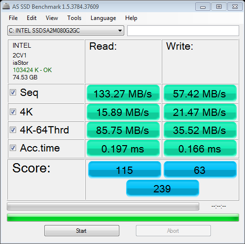

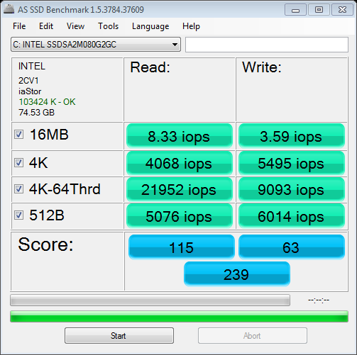

Bodor

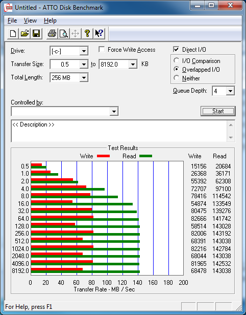

Keszen vagyok.
Diskeeper kepek: elotte, 1, 2, utana: 1, 2.
ATTO: elotte, utana.
AS SSD: elotte, 1, iops, copy, utana: 1, iops, copy.
Nem latok gyakorlati sebesseg kulonbseget. -

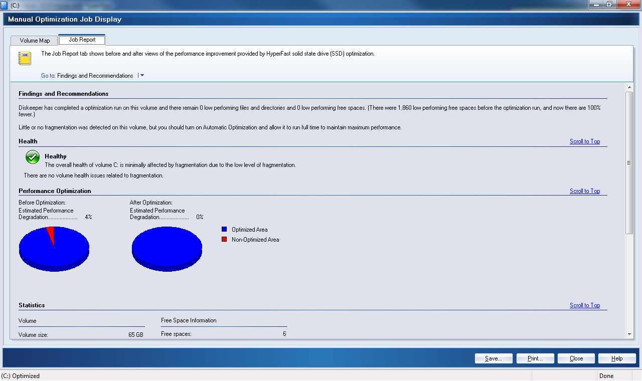

Bodor
OK, értem én, hogy mit csinál a trim. Én azt gondolom ugyanazt csinálja a diskeeper is , és azt az állapotot mutatja az analyziskor, amit a trim mutatna talán. Azért gondolom, hogy más a töredezettség az ssd-n, mert ha pl. megcsinálod a diskeeperrel az optimalizálást( kék lesz az egész) és utána visszaállítod sima hdd-re , és úgy csinálsz egy analizálást, akkor ugyanúgy néz ki mint a tiéd, vagyis a töredezettséget mutatja, ami ugye ssd-nél nem is baj, mert mindegy hol vannak elhelyezve az adatok, az egyforma elérési idő miatt. Tehát nem baj ha töredezett, viszont optimalizált az ssd.
Bodor
Lehet van olyan változat ami felismeri, és olyan ami nem , de inkább valószínű, hogy nálam a RAID miatt kellet manuálisan beállítanom. Nálam ugye nincs TRIM,
(nem kérdés, hogy műkszik vagy nem) ezért is használom a Diskeepert, legalább látom hogy megcsinálja, no meg érzem is utána a sebességen, és persze a teszteken is látszik, hogy működik...
Egyébként jól szét van zilálva az ssd-d
Nálam így néz ki.
DV
Sztem felismeri, kep, mert az IntelliWrite-nal kiirja, hogy "unavailable on SSD".
Amugy analizaltam, majd lefuttattam az Intel Toolboxot, es ujra analizaltam. Gyakorlatilag semmi valtozast nem mutat a Diskeeper. Ugyanolyan maradt, kep.Azt irja a program, hogyha a hyperfast "enabled", akkor felismerte az SSD-t, vagy ha nem ismeri fel, akkor lehet engedelyezni.

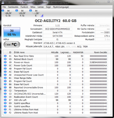

DV
Tudnal linkelni egy CrystalDiskInfo kepet a Vertex2-rol? Milyen alaplapod van? Ugyanazzal a Sata vezetekkel es tapkabellel hasznaltad az SSD-t, mint most a regi HDD-vel?

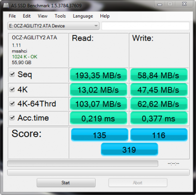

Megérkezett az új ssd-m, ocz vertex2 60gb. Miden szuper egyet kivéve, hogy nem működik
Szóval most ott tartok, hogy a win7 (x64 ultimate) felismeri, még nem formatáltam. Ugye a trimhez a biosban át kell állítani az IDE-t AHCI-ra. Amint ezt átállítom, nem tud felállni a win. (a win-t én még anno IDE-ben telepítettem) Amikor elkezd betölteni egyszerűen újraindul. Fless írta, hogy le kell tölteni, vmi reg fájl-t és vhová be kell illeszteni (importálni). Itt két gond is akad: amikor letöltöm a fájlt azt egy mp3-nak ismeri fel, vmi tipp?
A másik meg az hogy gőzöm sincs hova kéne beilleszteni?
Gondolom, ha ezzel meglennék jöhet a formatálás és az élvezése a cuccnak.
Légyszi segítsetek, mert már nagyon kezd elmenni a kedvem ettől az egésztől.Köszi
