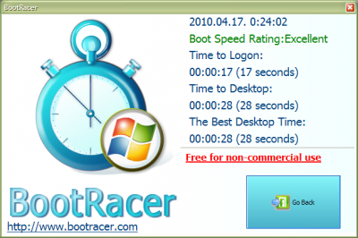

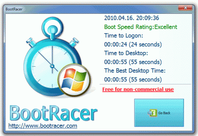

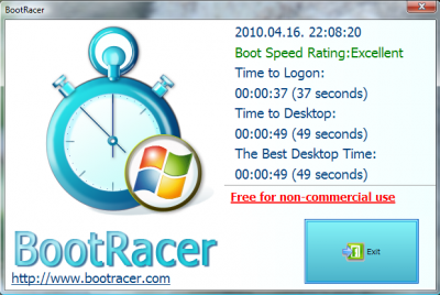

Hello,
Nézegettem itt az SSD topikokat...és letöltöttem ezt a bootracert és lenne 1 kérdésem:
A bootracer az adott konfiguráció szerint számol vagy úgy hogy pl. 0-10sec excellent, 10-20sec good...
Nekem 32 sec és 35 sec to logon és 102 sec és 122 sec to desktop és not good-ot kaptam.(nem SSD-t haszánlok!!!) Remélem, hogy nem az adott konfig. szerint számol
chege
