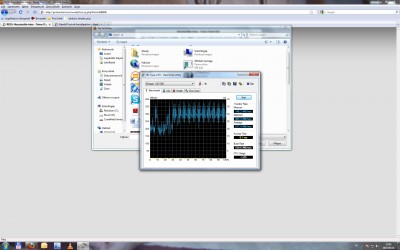

DV kolléga útmutatása alapján, amit nagyon köszönök félig sikerült beüzemelni egy OCZ REVO-t a gépbe. Azért írom, hogy félig, mert a Win7 telepítő 110 GB-osnak látta formázás után, miután pedig a régi oprendszert visszaállítottam a REVO-ra, 55 GB-osnak látta, illetve az eszközkezelőben ott volt a szűz, másik 55GB, csak particionálni kellett. Első mérés eredménye:
Nem tudom, hogy az oprendszer-telepítés előtt nem kellett-e volna a RAID-et beállítani, én arra számítottam, hogy 1 db 120 GB-os meghajtóm lesz.Ha valamilyen tesztprogi tippet adtok, lefuttatom szívesen. A korábbi ssd (OCZ Apex 60 GB) átlagos tempója 131MB/sec volt, ehhez képest keveslem a fenti eredményt.
Ha van ötlet, szívesen veszem, köszi

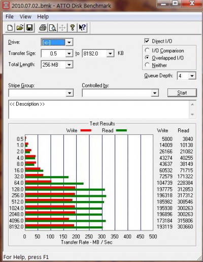

Már minden király kb. 28mp programokkal együtt a boot idő
Szóval teljesen elégedett vagyok vele. Nemrég csináltam egy sebességtesztet kb 2-3 hét múlva ismét lefuttatom és majd akkor kiderül működik-e a Trim. Most elvileg megy
szerk: Nekem csak akkor lett jó mikor újratettem

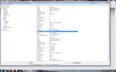

pgergo: Csak rá kell kattintani kétszer és kész is.
pgergo
De ha csak a biosban átállitom achi-ra, akkor már jó lesz win 7 alatt?
A fájl amit be kell másolni valahova az mivel szolgál?

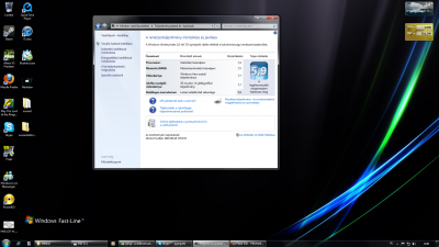

Jaja. Ezt meg tudom erősíteni én is. 5,9 volt (nekem is x25-v) aztán ahci babrálás után 7,6 vagy 7,5. (Többször lefuttattam és más lett, nemtom mé') De ezért tényleg ne tedd újra a rendszert.

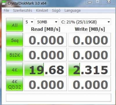

Mostani eredmények: 4K írás eredmények crystaldiskmarkkal tényleg nem lenyűgözőek, de mivel csak oprendszer van rajta, és csak ritkán telepítek már új programokat , ezért különösebben nem zavaró számomra. Abban viszont nagyon nem értek, egyet, hogy a "Magyaran a regi jMicron vezerlos SSD nem gyorsabb egy 5400 fordulatu laptop HDD-tol"
Már csak az elérési idő miatt sem....
