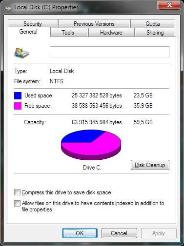

Gorneck
legenda
Ezen rajta van már minden, ami köll a hétköznapokban...szal minden telepítve van, ahhoz, hogy netezzek, office feladatokat végezzek, filmet nézzek stb.
Mostanában ugyan nem játszom, de van egy velocim, most meg inkább ezt nyúzom...[link]
Kell ennél több szted?
8 gigát nyertem már azzal hogy hibernálás/lapozófájl kikapcs...És profi mód elsajátítottam...
Amúgy nagyon sokan írták már, hogy klassz...
