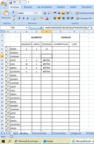

Kérdésem a következő.ha tud valaki legyen szíves segíteni. Tehát beírom a kilométert a megfelelő napra és összeadja a kilométert az előző nap végző kilométerével.De általában szombaton és vasárnap nem kell kocsikázni és így ha kihagyok egy(két) napot már elromlik a dolog,ha üres marad a cella. Egyébként a látható képlet arra szolgál hogy csak az aktuális napig írja ki az össz kilométert. [kép]
ny.janos

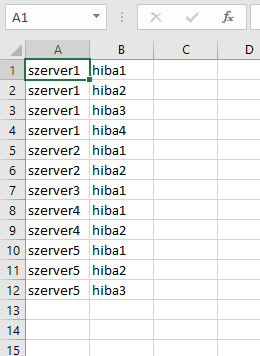

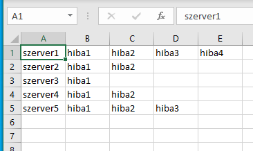

HREH
Lenne az alábbi minta, A oszlopban szervernevek (akár ugyanaz többször egymás után), B oszlopban a hozzájuk tartozó hibaüzenet.
Ebből szeretném az alábbi táblázatot megkapni (szervernevek csak egyszer szerepelnek, és minden hiba külön oszlopban):
Eddig egyenként kimásoltam, és transzponálással beillesztettem, de most kaptam egy kb. 1600 soros táblázatot, és ez így már igencsak időigényes lenne...
Bármilyen ötlet?

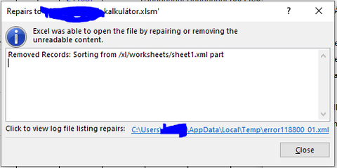

Előre is elnézést, kicsit hosszú lesz a probléma leírás. Ha van ötletetek, akkor kérlek segítsetek megtalálni a hiba okát!Egy üres excel sheetről indultam. A file jelenleg a C: drive-on fut, így is produkálja a hibát, ha hálózaton van, akkor is előjön a hiba. (Hálózati futtatás során az alábbi hiba még read-only státuszt is eredményez, de ezzel ne foglalkozzunk, mert ha az alábbi problémát megoldjuk, akkor a read-only probléma megoldódik.)
A file-t a makró futtatása előtt ötször lementettem, bezártam, megnyitottam, semmi hibát nem tapasztaltam.
Excelben lefuttatva egy makrót, majd a file-t elmentve az alábbi hibaüzenet fogad.
Ha az alábbi makrót lefuttatom, file-t elmentem, majd ismét megnyitom előjön az alábbi hiba:
Yes-re kattintva az alábbi fogad:
A problémát okozó makró:
A makró alábbi része, gyakorlatilag a trial kitting nevű file-ból átmásol egy táblázatot, közé beszúrva az eredeti excel file-ban található sorokat. Utólag belegondolva, lehet egyszerűbb lenne az egész táblát átmásolni, mögéfűzni az új sorokat, majd az egészet dátum szerint lerendezni. (Mentségemre: nem excel vba-ban tanultam programozni, hanem még turbo pascalban, ott meg ilyen lehetőség nem volt)
Sub trial_kitting_kalkulator()Dim tke_sm As IntegerDim tk_sm As IntegerDim tk_smig As IntegerDim input_sm As IntegerDim datum As DateCall rendezSheets(TKE).SelectRange("A4").SelectRange(Selection, ActiveCell.SpecialCells(xlLastCell)).SelectSelection.DeleteApplication.ScreenUpdating = FalseWorkbooks.Open filenevWindows("Trial kitting.xlsm").ActivateIf ActiveSheet.AutoFilterMode Then Selection.AutoFilterSheets(SOB).SelectRange("A3:V3").SelectSelection.CopyWindows("trial kitting kalkulátor.xlsm").ActivateSheets(TKE).SelectRange("A3").SelectActiveSheet.Pasteinput_sm = 16tk_sm = 4tke_sm = 4Dodatum = Sheets(bemenet).Cells(input_sm, 9)'Trial kittingből kimásolja azokat a sorokat, melyek korábbiak, vagy aznapiakWindows("Trial kitting.xlsm").Activatetk_smig = tk_smWhile (Sheets(SOB).Cells(tk_smig + 1, 1).Value <= datum)tk_smig = tk_smig + 1Wend'Rows(tk_sm & ":" & tk_smig).SelectIf Not (IsEmpty(Sheets(SOB).Cells(tk_smig + 2, 1).Value)) Thendatum = Sheets(SOB).Cells(tk_smig + 1, 1).ValueElsedatum = "2021/01/01"End IfRange(Cells(tk_sm, 1), Cells(tk_smig, 22)).SelectApplication.CutCopyMode = FalseSelection.CopyWindows("trial kitting kalkulátor.xlsm").ActivateSheets(TKE).SelectCells(tke_sm, 1).SelectActiveSheet.Pastetke_sm = tk_smig + input_sm - 15tk_sm = tk_smig + 1'Trial kitting előrejelzésbe beírja a szükséges adatokatWhile (Sheets(bemenet).Cells(input_sm, 9).Value < datum) And Not (IsEmpty(Sheets(bemenet).Cells(input_sm, 9)))Sheets(TKE).Cells(tke_sm, 1) = Sheets(bemenet).Cells(input_sm, 9)Sheets(TKE).Cells(tke_sm, 2) = "Dummy"Sheets(TKE).Cells(tke_sm, 3) = "Dummy"Sheets(TKE).Cells(tke_sm, 4) = "Dummy"Sheets(TKE).Cells(tke_sm, 5) = Sheets(bemenet).Cells(input_sm, 2)Sheets(TKE).Cells(tke_sm, 6) = "Dummy"Sheets(TKE).Cells(tke_sm, 7) = "Dummy"Sheets(TKE).Cells(tke_sm, 8) = "Dummy"Sheets(TKE).Cells(tke_sm, 9) = "Dummy"Sheets(TKE).Cells(tke_sm, 10) = "Dummy"Sheets(TKE).Cells(tke_sm, 11) = Sheets(bemenet).Cells(input_sm, 9)Sheets(TKE).Cells(tke_sm, 12) = Sheets(bemenet).Cells(input_sm, 9)Sheets(TKE).Cells(tke_sm, 13) = Sheets(bemenet).Cells(input_sm, 7)Sheets(TKE).Cells(tke_sm, 14) = "Dummy"Sheets(TKE).Cells(tke_sm, 15) = "Dummy"Sheets(TKE).Cells(tke_sm, 16) = Sheets(bemenet).Cells(input_sm, 5)Sheets(TKE).Cells(tke_sm, 17) = 0Sheets(TKE).Cells(tke_sm, 18) = Sheets(bemenet).Cells(input_sm, 5)Sheets(TKE).Cells(tke_sm, 19) = "Dummy"tke_sm = tke_sm + 1input_sm = input_sm + 1Wend'Loop Until (IsEmpty(Sheets(bemenet).Cells(input_sm, 1))) Or datum = "01/01/2021"Loop Until datum = "01/01/2021"Application.ScreenUpdating = TrueVan ötletetek, hogy a fenti sorokból mi okozhatj a a file sérülését?
köszi előre is!
