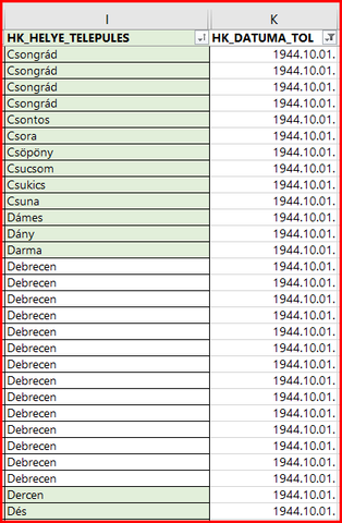

üdv, föccer
gigabytman
A két kulcs oszlop részletét tartalmazza a kép.
A feladat: Egy adott dátumra szűrve (lásd) és a telepules oszlop A-Z-ig rendezve megkapjuk a találatokat. De, csak azokat a településeket kellene listáznom, ahol egy adott település név legalább tízszer vagy többször fordul elő. A képen látható részletnél csak Debrecennek kellene megjelenni. Sajnos nem vagyok excel guru. Valami egyszerű megoldás kellene.
Köszönöm szépen. -

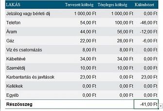

. Megnyitottam egy kész Excel táblát, a neve "Személyes havi költségvetés", csak hogy szép táblázat kinézetet lessek ki belőle, de aztán ránéztem a képletezésére és rájöttem hogy nekem igen hiányosak az ismereteim.
Mit jelent egy kivonási műveletnél az hogy Különbözet oszlop =[@[Tervezett költség]]-[@[Tényleges költség]] ?
Részösszegnél pedig: =RÉSZÖSSZEG(109;[Különbözet]) tehát mi a [Különbözet] ?
Szóval ezek a szögletes zárójelbe tett nem tudom minek hívjákok kimaradtak az ismereteimből. Nem tartomány elnevezések azt látom, illetve a Névkezelőben nincsenek ilyenek. Útba tudtok igazítani? -

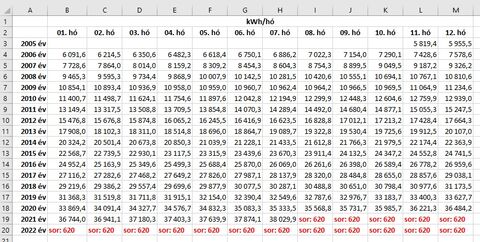

Sziasztok! Egy eddig általam megmagyarázhatatlan problémába ütköztem, jó lenne ha megnéznétek és találnátok rá magyarázatot.
A Próba excel letölthető.
A lényeg:
Van egy táblázat, dátum óra értékekkel, elnevezése RTab (B:C oszlop) és a kWh/hó értéke csak a hónap utolsó napjának dátumánál jelenik meg, a többi helyen a sorának száma látható hibakeresés céljából (na jó, a sor itt el van szúrva 1-el
Összesítés munkalapon, ahol függőlegesen az év van, vízszintesen a hónapok, kiszedem a fenti RTab táblából a kWh/hó értékeket, minden hónap utolsó napján.
Képlet, amivel dolgozom:
Ugye a DÁTUM($A3;B$2+1;1)-1 az év és hónap szerinti utolsó nap dátum értéke, ezzel nincs hiba, mint ahogyan az FKERES függvénnyel sem, egy darabig.
Mint látható, 2021.07.31-ig tök jól működik, utána megzizzen és az RTab utolsó sorának értékét hozza, ami 620 sorban van (na jó, 619-ben
Ez mi a fenétől lehetséges?
Mondjuk az RTab Dátum utolsó pár értéke 1900.01.00, de ha ez zavarna, akkor az összes többi jó értéket is zavarnia kellene nem?
Ha kitörlöm az 1900.01.00 értékeket jól működik a táblázat, de nem akarom kitörölni, illetve az eredeti feladatban nincs lehetőségem módosítani. Ok, használhatnék HOL.VAN, + ELTOLÁS függvényeket is FKERES helyett, ha más megoldás nincs, az nem elegáns és nem ad választ arra, hogy egy képlet egy darabig miért működik jól, utána meg rosszul.
Tudtok segíteni? -

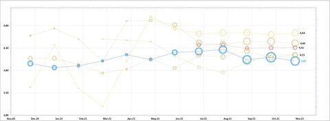

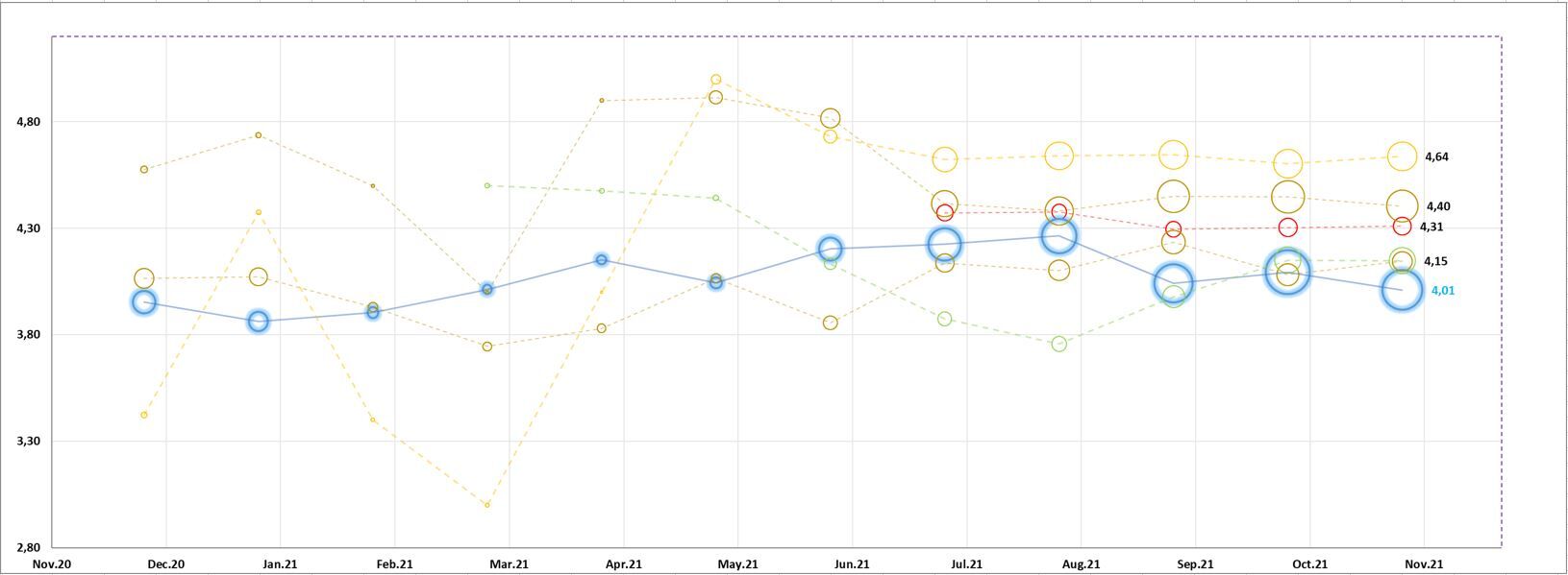

Sziasztok, a következő lenne a kérdésem.
a képen látható ábrát használom (használjuk) termékeink versenytársakkal való összehasonlítására =>ConsumerStarRating (tehát a különböző websiteokon adott értékelések szerint ahol 5 csillag (értékelés) a max adható érték)).
Ahol a kör átmérője a vélemények száma a függőleges tengely pedig az átlagolt pozíció látható (5 a max).
ez csak egy termék csoport de számtalan termékcsoportot kell így kimutatnom (direkt egy kissé kusza ábrát raktam be)Kérdés: 2022 től több versenytársat kellene ábrázolnom amitől szinte átláthatatlan kusza ábrát kapnék ezzel a módszerrel (max csak finomítani tudnám hogy a versenytársak halvány színek a sajátunk maradna az erős kiemelt szín)
Van valakinek ötlete (saját tapasztalat) milyen más egyszerű de szemléletes ábrát lehetne kreálni (ha létezik egyáltalán) ahol a mind a két adat (értékelések száma/értékelések átlag értéke) látható és nem zavaró mondjuk az ha dupla ennyi versenytárs szerepel rajta?
előre is köszönöm. Sajnos nincs hosszútávú Excel tapasztalatom + nagyon sok a munka. (pl jelentkeztem online excel továbbképzésre de egy órán se tudtam részt venni
