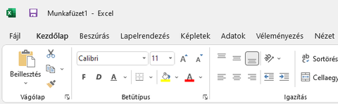

A menüszalag testreszabásával az a gondom, hogy korábban erre a menüpont ott volt a felső sávban egy kis alsó nyíl képében. Most ez eltűnt.Ok, meglett. A menüszalagot kellett előbb visszakapcsolni... -
Fferi50
