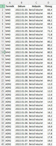

Ha a nyitókészlet is minden nap rögzítésre kerül az előző napi zárónak megfelelően - a mintából legalábbis így látszik - , feltételezve, hogy a forrás sorba van rendezve, akkor INDEX - HOL.VAN függvénnyel meg lehet oldani. Kell egy segédoszlop, amibe összefűzzük a termék - dátum oszlopot.
A keresésnél erre az összefűzött értékre keresünk rá, a következő napi dátum értékből kivonjuk a tárgynapi értéket.
Változás C2 cella képlete, ami lefelé húzható:=INDEX(Forrás!D1 : Dx;HOL.VAN(A2&B3;Összefűzött oszlop;0))-INDEX(Forrás!D1 : Dx;HOL.VAN(A2&B2;Összefűzött oszlop;0))
Arra figyelni kell, hogy az összefűzés után a keresendő érték és az összefűzött oszlop is szöveg legyen.
Remélem, valami hasonlóra gondoltál.
Üdv. -
the radish
Adott egy készletnyilvántartás, melyben a termékek tömege kerül rögzítésre, naponta akár többször(!) is:
(Adott termék napi zárótömege minden esetben egyenlő a következő napi nyitójával.)
Ebből kéne egy alábbihoz hasonló "kumulált" kimutatás, hogy a termékeknek naponta hogy változik a tömege:
Segítségeteket előre is köszönöm. -

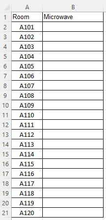

Hali,
Van egy listam:
606 szobaval. Szeretnem megosztani a lakokkal, hogy irjak be milyen mikrojuk van.
Silver, White vagy Other.
Az osszes lakonk retardalt, ha leirom nekik, hogy ezek kozul lehet valasztani akkor is beirnak minden hulyeseget.
Hogy tudom beallitani, hogy csak ez a 3 opcio legyen egy leugro menuben ha rakattintanak a cellara?
Angol Excel.
Ha atmasolom Google docs-ba akkor is mukodik?Elore is koszi.

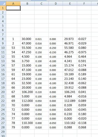

"A lényeg az lett volna, hogyha a Target cella tartalmának az eleje egy adott sztring, akkor abból a cellából szedje ki az eredményt és másolja be egy másikba."
Akkor miért nem a Target cellát vizsgálod?
1. Először is kapcsold ki az eseménykezelést: Application.EnableEvents=False
Majd a makró végén kapcsold vissza: Application.EnableEvents=True
Ennek elmaradása esetén valahányszor a makró beír egy adatot valamely cellába, ismét lefut az eseménykezelő makró.
2. Mivel a Set Target=Columns("A") utasítással az egész oszlopot kijelölöd, annak első cellája az első sorban van. A következő utasítás ezért veszi az első sort.
Nem tudom miért kell neked a Target -et megváltoztatni?
Szerintem elég lenne megnézni, hogy az A oszlopban van-e? De mivel elmondásod szerint az A oszlopba olvasol be, ezért ez nagyon nagy eséllyel igaz.
Maga a Target objektum, amit az eseménykezelő megkap, az a cella, amelyben megváltozott az érték. Ezért azt a cellát kellene megnézned szerintem.
3. Hogyan is léptetné a sort, ha nincs benne ciklus. (De szerintem nem is kell léptetni.)
A folyamatot az zavarhatja, ha az új mérési eredmények hamarabb megjönnek, mint ahogyan az eseménykezelés lefut. Ezt ki kell próbálni.
Szerintem elég ezt megnézni:If Target.Column=1 ThenIf Left(Target.Value,4)="Data" Then
Természetesen eseménykezelés ki és bekapcsolásával.
Illetve, ha mindig a 10. sorban van, akkor még azt a feltételt is beteheted:If Target.Row Mod 10 =0 Then '(azaz, ha a sor száma osztható tizzel akkor megyünk tovább.
Üdv. -
bteebi
Egy program segítségével USB kábellel ASCII adatokat olvasok be egy mérőeszközből, egy körben 11 sort, az A oszlopba. Minden újabb beolvasáskor az eredmények az előző után íródnak. (Vagyis mivel hülye a program, ezért valójában a kijelölt cellába, majd onnan lefelé kezd el írni. De ha nem nyúl az ember semmihez, akkor az utolsó mérés után.)
A sorok egyesével, fentről lefelé íródnak. Nekem a 10. sorban lévő cella egy része kellene, ezt már megoldottam.
Egy event makróval próbáltam volna megoldani az automata eredménykiolvasást, de sajnos nem sikerült. A lényeg az lett volna, hogyha a Target cella tartalmának az eleje egy adott sztring, akkor abból a cellából szedje ki az eredményt és másolja be egy másikba.
És itt talán, vagy többek között a soronkénti léptetéssel van baj, egyszerűen nem működik az event makróval. A kód nagy része viszont jó, mert egy sima Sub-ban lefuttatva tulajdonképp működik. A kulcs valószínűleg a 2 alsó sor nem működésében van:
Private Sub Worksheet_Change(ByVal Target As Range)...Set Target = Columns("A")If Left(Range("A" & Target.Row), 4) = "Data" ThenA Target.Row-t valamiért fixen 1-nek veszi, nem "lépteti". Azt hogy lehetne megoldani? (A sorok egyesével íródnak.)
Előre is köszi a javaslatokat!

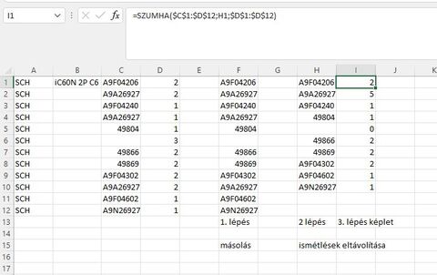

lemásolod majd ismétlések eltávolítása
és egy darabteli függvény -

lenne egy excel táblázatom, 34 munkalappal, mérési eredményekkel.
A benne lévő értékeket szeretném függőlegesről vízszintesre átrakni, minden munkalapon. Azaz az A8 a B2-be kerülne, a B8 a B3-ba, C8 a B4-be, stb, majd az A-F9 értékei a C2-7 cellákba, stb.Azt hittem ha felveszem makróval az egészet ahogy rendezem, majd a másik munkalapon elindítom, akkor ott is megcsinálja, de nem így működik... Hogyan lehetne megadni, hogy munkalap névtől függetlenül lefuttassa az épp aktuális munkalapon a makrót? (semmire nincs átnevezve, az alap Munka1 - Munka34 név van)
A legvégén az összes érték a legelső munkalapra kerül egymás alá (34 termék, 34 mérés eredményei, de ez a legkevesebb, legfeljebb ctrl+c - ctrl+v lesz, viszont a rendezést jó lenne nem minden lapon külön egyesével megcsinálni.
(Itthon 2007-es office van, munkahelyen viszont xp.)

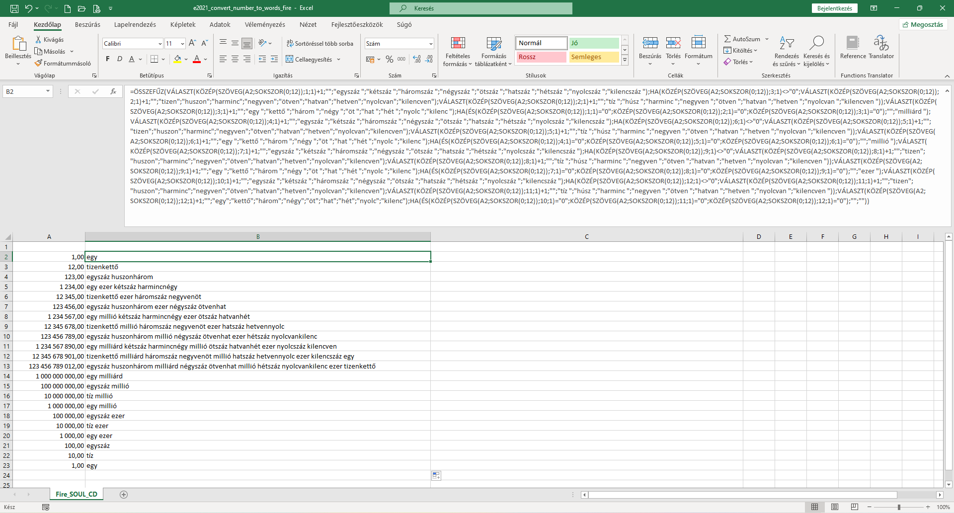

Valamikor régen már feltettem a makrót – talán többször is – de most nem találom. Újra felteszem.
Function Szam_kiiras(szam As Long) As StringDim j1, j10, j10a, j100j1 = Array("", "egy", "kettő", "három", "négy", "öt", "hat", "hét", "nyolc", "kilenc")j10 = Array("", "tíz", "húsz", "harminc", "negyven", "ötven", "hatvan", "hetven", "nyolcvan", "kilencven")j10a = Array("", "tizen", "huszon", "harminc", "negyven", "ötven", "hatvan", "hetven", "nyolcvan", "kilencven")j100 = Array("száz", "", "ezer", "millió", "milliárd")betu = ""If szam = 0 ThenSzam_kiiras = "Nulla"Exit FunctionEnd Ifs = Format(szam, "0")j = 1While s <> ""i = Len(s) - 2If i < 1 Then i = 1s2 = Mid(s, i, 3)s = Left(s, i - 1)s3 = ""If Len(s2) = 3 Thens3 = s3 + j1(Asc(Mid(s2, 1, 1)) - 48)If Mid(s2, 1, 1) <> "0" Then s3 = s3 + j100(0)s2 = Right(s2, Len(s2) - 1)End IfIf Len(s2) = 2 ThenIf Mid(s2, 2, 1) = "0" Thens3 = s3 + j10(Asc(Mid(s2, 1, 1)) - 48)Elses3 = s3 + j10a(Asc(Mid(s2, 1, 1)) - 48)End Ifs2 = Right(s2, Len(s2) - 1)End Ifs3 = s3 + j1(Asc(Mid(s2, 1, 1)) - 48)If s3 <> "" Then s3 = s3 + j100(j)If (betu <> "") And (szam > 2000) And (s3 <> "") Then kot = "-" Else kot = ""betu = s3 + kot + betuj = j + 1Wendbetu = UCase(Left(betu, 1)) & Right(betu, Len(betu) - 1)Szam_kiiras = betuEnd Function -
lappy és Magnat
Egyelőre ennyit tudtam tenni az ügy érdekében (vezetek)
Tudom, még lehetne optimalizálni, de MA biztosan nem teszem.
B2 képlete
=ÖSSZEFŰZ(VÁLASZT(KÖZÉP(SZÖVEG(A2;SOKSZOR(0;12));1;1)+1;"";"egyszáz ";"kétszáz ";"háromszáz ";"négyszáz ";"ötszáz ";"hatszáz ";"hétszáz ";"nyolcszáz ";"kilencszáz ");HA(KÖZÉP(SZÖVEG(A2;SOKSZOR(0;12));3;1)<>"0";VÁLASZT(KÖZÉP(SZÖVEG(A2;SOKSZOR(0;12));2;1)+1;"";"tizen";"huszon";"harminc";"negyven";"ötven";"hatvan";"hetven";"nyolcvan";"kilencven");VÁLASZT(KÖZÉP(SZÖVEG(A2;SOKSZOR(0;12));2;1)+1;"";"tíz ";"húsz ";"harminc ";"negyven ";"ötven ";"hatvan ";"hetven ";"nyolcvan ";"kilencven "));VÁLASZT(KÖZÉP(SZÖVEG(A2;SOKSZOR(0;12));3;1)+1;"";"egy ";"kettő ";"három ";"négy ";"öt ";"hat ";"hét ";"nyolc ";"kilenc ");HA(ÉS(KÖZÉP(SZÖVEG(A2;SOKSZOR(0;12));1;1)="0";KÖZÉP(SZÖVEG(A2;SOKSZOR(0;12));2;1)="0";KÖZÉP(SZÖVEG(A2;SOKSZOR(0;12));3;1)="0");"";"milliárd ");VÁLASZT(KÖZÉP(SZÖVEG(A2;SOKSZOR(0;12));4;1)+1;"";"egyszáz ";"kétszáz ";"háromszáz ";"négyszáz ";"ötszáz ";"hatszáz ";"hétszáz ";"nyolcszáz ";"kilencszáz ");HA(KÖZÉP(SZÖVEG(A2;SOKSZOR(0;12));6;1)<>"0";VÁLASZT(KÖZÉP(SZÖVEG(A2;SOKSZOR(0;12));5;1)+1;"";"tizen";"huszon";"harminc";"negyven";"ötven";"hatvan";"hetven";"nyolcvan";"kilencven");VÁLASZT(KÖZÉP(SZÖVEG(A2;SOKSZOR(0;12));5;1)+1;"";"tíz ";"húsz ";"harminc ";"negyven ";"ötven ";"hatvan ";"hetven ";"nyolcvan ";"kilencven "));VÁLASZT(KÖZÉP(SZÖVEG(A2;SOKSZOR(0;12));6;1)+1;"";"egy ";"kettő ";"három ";"négy ";"öt ";"hat ";"hét ";"nyolc ";"kilenc ");HA(ÉS(KÖZÉP(SZÖVEG(A2;SOKSZOR(0;12));4;1)="0";KÖZÉP(SZÖVEG(A2;SOKSZOR(0;12));5;1)="0";KÖZÉP(SZÖVEG(A2;SOKSZOR(0;12));6;1)="0");"";"millió ");VÁLASZT(KÖZÉP(SZÖVEG(A2;SOKSZOR(0;12));7;1)+1;"";"egyszáz ";"kétszáz ";"háromszáz ";"négyszáz ";"ötszáz ";"hatszáz ";"hétszáz ";"nyolcszáz ";"kilencszáz ");HA(KÖZÉP(SZÖVEG(A2;SOKSZOR(0;12));9;1)<>"0";VÁLASZT(KÖZÉP(SZÖVEG(A2;SOKSZOR(0;12));8;1)+1;"";"tizen";"huszon";"harminc";"negyven";"ötven";"hatvan";"hetven";"nyolcvan";"kilencven");VÁLASZT(KÖZÉP(SZÖVEG(A2;SOKSZOR(0;12));8;1)+1;"";"tíz ";"húsz ";"harminc ";"negyven ";"ötven ";"hatvan ";"hetven ";"nyolcvan ";"kilencven "));VÁLASZT(KÖZÉP(SZÖVEG(A2;SOKSZOR(0;12));9;1)+1;"";"egy ";"kettő ";"három ";"négy ";"öt ";"hat ";"hét ";"nyolc ";"kilenc ");HA(ÉS(KÖZÉP(SZÖVEG(A2;SOKSZOR(0;12));7;1)="0";KÖZÉP(SZÖVEG(A2;SOKSZOR(0;12));8;1)="0";KÖZÉP(SZÖVEG(A2;SOKSZOR(0;12));9;1)="0");"";"ezer ");VÁLASZT(KÖZÉP(SZÖVEG(A2;SOKSZOR(0;12));10;1)+1;"";"egyszáz ";"kétszáz ";"háromszáz ";"négyszáz ";"ötszáz ";"hatszáz ";"hétszáz ";"nyolcszáz ";"kilencszáz ");HA(KÖZÉP(SZÖVEG(A2;SOKSZOR(0;12));12;1)<>"0";VÁLASZT(KÖZÉP(SZÖVEG(A2;SOKSZOR(0;12));11;1)+1;"";"tizen";"huszon";"harminc";"negyven";"ötven";"hatvan";"hetven";"nyolcvan";"kilencven");VÁLASZT(KÖZÉP(SZÖVEG(A2;SOKSZOR(0;12));11;1)+1;"";"tíz ";"húsz ";"harminc ";"negyven ";"ötven ";"hatvan ";"hetven ";"nyolcvan ";"kilencven "));VÁLASZT(KÖZÉP(SZÖVEG(A2;SOKSZOR(0;12));12;1)+1;"";"egy";"kettő";"három";"négy";"öt";"hat";"hét";"nyolc";"kilenc");HA(ÉS(KÖZÉP(SZÖVEG(A2;SOKSZOR(0;12));10;1)="0";KÖZÉP(SZÖVEG(A2;SOKSZOR(0;12));11;1)="0";KÖZÉP(SZÖVEG(A2;SOKSZOR(0;12));12;1)="0");"";""))Természetesen módosítsátok tetszésetek szerint a képletet, legyen pöpec...
UI: Makróban sokkal egyszerűbb megírni, ezt csak az érdekesség kedvéért csináltam...
