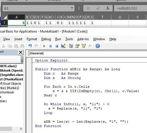

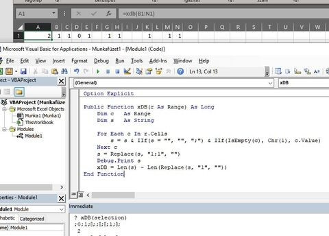

#48188
Public Function xDB(r As Range) As Long
Dim c As Range
Dim s As String
For Each c In r.Cells
s = s & IIf(s = "", "", ";") & IIf(IsEmpty(c), Chr(1), c.Value)
Next c
s = Replace(s, "1;1", "")
xDB = Len(s) - Len(Replace(s, "1", ""))
End FunctionCsak azokat az 1-eseket számolja, amelyik mellett nincs 1-es
(hiba: 3 egymás mellettit viszont már 1-nek számol!!).Ha jól értelmeztem a feladatot...
BEndre34
Adott egy Excel tábla. Az elképzelésem az lenne, hogy meg szeretném számolni, soronként külön-külön, mennyi olyan nap van, ahol "1" szerepel. A probléma, amit nem tudok megugrani az, hogy az egymást követő egyeseket "1"-nek kellene számolnom. Azaz A2-ben 2-nek, A3-ban szintén 2-nek, A4-ben 3-nak, A6-ban 2-nek és így tovább kellene szerepelnie. Külön probléma, hogy jelenleg a BH oszlopnál van a táblázat "vége", de ez még bővülni fog további oszlopokkal. Képletekkel próbáltam (egymásba ágyazottal is), de sehogy sem lesz jó.
Feltételezem, a makró lenne a megoldás, de abban sajnos láma vagyok, illetve nem találtam rá megoldást (pedig az hittem a Google és én jóban vagyunk).
Ha tudtok segíteni, előre is köszönöm!!
Endre(természetesen holnap tiszta fejjel, próbálom tovább mindentől függetlenül, de jelenleg nem látom, mi lenne a megoldás)
