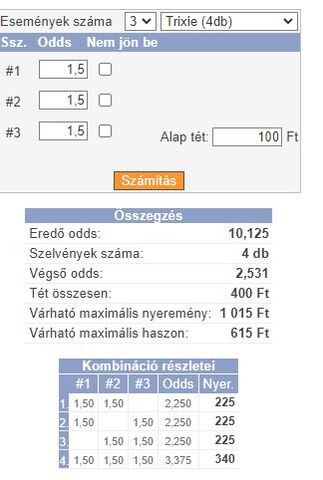

Aki ismeri a Trixie fogadást esetleg, ezt szeretném excelben megcsinálni, de istenért nem jövök rá a megoldásra

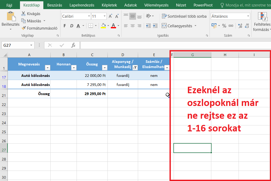

Excelben megvalósítható-e, hogy a táblázat szűrésénél, csak egy adott tartományon belül rejtsen el / jelenítsen meg sorokat az excel?
[Kiinduló táblázat] [Táblázat szűrés után] -
