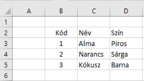

istvankeresz
Ezt hogyan lehetne megoldani?
Két oszlopban van tárolva kezdeti dátum és vége dátum. Ez egész évben egyre bővül ahogy halad az idő.
A feladat az lenne, hogy ha egy másik lapfülön A1-be 1 -t írok, akkor írja ki mellé a januári dátumokat, ha 2-t, akkor a februári dátumokat és így tovább.
Ezt szeretném.:
Több ilyen dátumtárolós táblázatból is össze lehet szedegetni a kívánt dátumokat?
Előre is köszi!

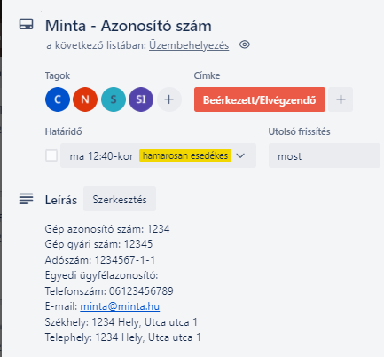

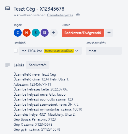

Adott a Trello nevű app, amiben lényegében minden adatot tök jól tudunk rögzíteni, tehát lényegében ő lenne az adatbázis. Már amennyire lehet a Trelloban levő adatokat adatbázis nyilvántartásként kezelni.
(Szerintem amúgy már itt bukik a dolog.) A képen látni, hogy Adott cég adatai szerepelnek egy trello kártya leírásában, rendezett sorokban. Ezeket az adatokat szeretném átültetni a linkelt excelbe, mindegyiket oda, ahova való.49284detroitrw
Köszönöm, ezt néztem én is, de ha van mód rá, akkor inkább a fent leírtak szerint készíteném, hogy ne nagyon legyen még plusz dolgom vele.

Egy ilyen videót találtam
Itt azt mutatja hogyan lehet exportálni excelbeHa ez sikerül akkor csak "formázni" kell

tegyél fel ide egy nyers fájlt (nem kell valós legyen) és mellé egy másikat (pl. másik munkalapon) hogy mit szeretnél és könnyebb nekünk is

A kérdést sem tudom feltenni, ezért rákeresni sem tudok. Ha leírom az elképzelésemet, tudnátok nekem segíteni, hogy milyen címszavakra keressek rá itt a topicban?
Trelloban levő adatokból szeretnék egy excel táblázatot generáltatni.
Lényege, hogy Trello alkalmazásban van egy adott projekt, melyben a leírás blokkban vannak ügyfél adatok. Ezekből kinyerve szeretnék egy nyomtatványt generálni, hogy ne kelljen töltögetni folyamatosan az excelt. Lehetséges egyáltalán ilyesmi? Más oldalró meg tudjuk-e közelíteni a problémát?
Köszi előre is. -

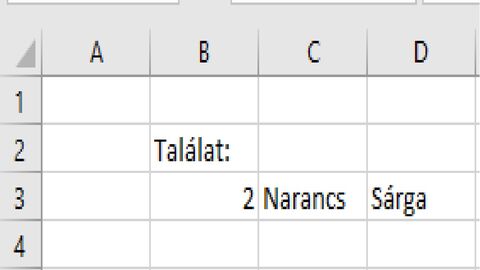

Lehet, hogy nem jól írtam le, de így talán jobban érthető:
Ez az "adatbázisom" az egyes lapfülön:
Ezt szeretném a második lapfülön:
Ha B3-ba beírok egy 2-est akkor C3 és D3 automatikusan kitöltődik, azaz így néz ki:
Ha esetleg letudnád írni erre a példára a konkrét függvényt, akkor azon eltudnék indulni.
Előre is köszi!
lappy
istvankeresz
#49259
fkeres függvény
az adattábla esetén külön oszlopban a szám, a gyümölcs, a szín
és a függvényben a számra keresel majd a 2. és a 3. oszlop az eredmény -

Egyik lapfülön szeretnék sorszámokkal tárolni sorokban adatokat cellánként elválasztva. Pl:
1 Alma Piros
2 Narancs Sárga
3 Kókusz BarnaMásik lapfülön pedig ha egy cellába beírom, hogy 2 akkor mellé irja ki, hogy Narancs Sárga, ugyan úgy cellánként elválasztva. Természetesen, ha más sorszámot írok a cellába, akkor az ahhoz tartozó gyümölcsöt és színt szeretném, ha mellé írná.

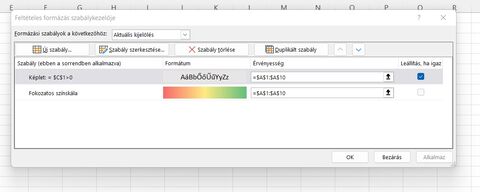

Dilikutya
#49251
Az emojikat elkerülheted, ha használod a progran (</>) gombot a kijelölésre (vagy szóközöket teszel a betűk/jelek közé). Mert így elég furcsa a dolog.
A formázandó cellák kijelölése képlettel, a képletek pedig:
1.
=B$11>0 háttér szürke, a szabályoknál bejelölni a leállítás, ha igaz kockát
2.
=B2/$A2*100>100 háttér zöld
3.
=B2/$A2*100>=90 háttér sárga
4.
=B2/$A2*100<90 háttér piros
Ezt a négy szabályt külön-külön, ebben a sorrendben kell felvinned, ugyanarra a tartományra, figyelemmel a $ jelek megfelelő alkalmazására.
Üdv. -
Dilikutya
Nem, csak lehet rosszul írtam le. Szóval:
Van egy cél oszlop, egyszerűség kedvéért A2:A10 mondjuk (amúgy J
), és van az értékek tömbje, ez B2
10.
A szerint van színezve, hogy a tömb értékei hogy viszonyulnak az A-hoz (<90, 90<értékek<100, >100). De bejön egy plusz feltétel, ezek legyenek a 11. sorban, B11
11, az értékek alatt. Ez ha nulla, marad a fenti formázás, de ha nagyobb nullánál, akkor az az érték B2
10-ben legyen szürke, tökmindegy, hogy viszonyul az A oszlophoz. -

Feltételes formázás: van egy tábla, értékekkel, és van egy cél oszlop. A célhoz százalékos arányban igazítva van a formázás. Viszont kellene egy plusz szabály, hogy amennyiben egy másik helyen nullánál nagyobb érték szerepel, akkor az ide rendelt formátumot használja. Tehát alap esetben a 3 feltétel a célnál <90% (piros), 90<érték<100% (sárga), >100% (zöld), itt alapesetben a pluszfeltétel nulla, de ha >0 akkor szürke legyen az értéktábla megfelelő mezője.

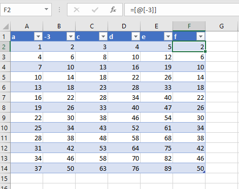

lappy
=[@[-3]]*(1-$K$3)
találkozott már vki ilyen képlettel ?
az eleje érdekel inkább hogy is működik
