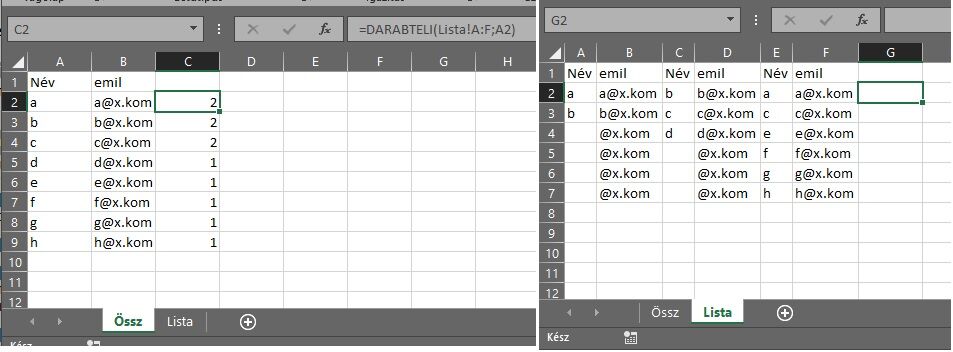

naheha
Egy kis segítségre lenne szükségem!
Van 12 oszlopom A-L-ig párosával az AB, CD, EF, GH, IJ, KL oszlopok neveket és email címeket tartalmaznak A oszlop név B oszlop email, C oszlop név D oszlop email és így tovább . Az lenne a feladat, hogy össze kellene hasonlítanom a dupla oszlopokat és azokat a neveket és email címeket megjelenítenem, amelyik mindegyik oszloppárban szerepelnek.
Előre is köszi!

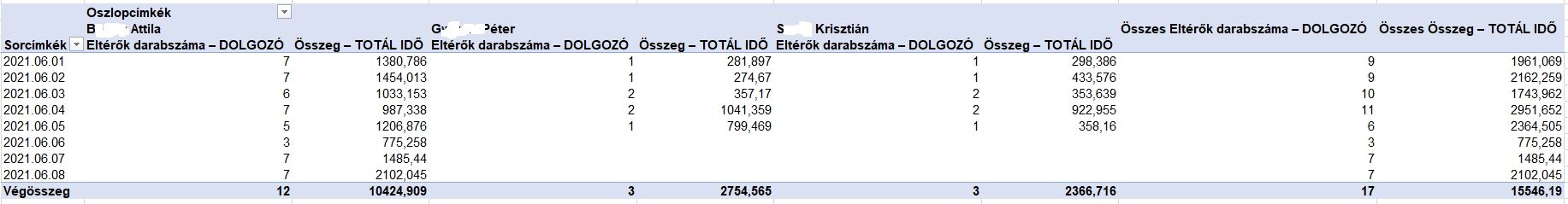

Delila_1
DVDHooligan
#46973
"A dolgozó teljesítményét egy adott napon több sor írja le"
Az egyes dolgozók minden sorában szerepeljen a dolgozó neve, akkor a kimutatás dolgozónként összegez. -
Fferi50
Fferi50
DVDHooligan
#46978
Ettől még a kimutatás 1 dolgozónak fogja tekinteni szerintem. Erre is való többek között.
Valami mintaforrást tudnál mutatni? Esetleg priviben (bár ennek nem vagyok nagy híve - több szem többet lát)?
Üdv. -

Sziasztok! Van egy excel havi feladatom, minek egy részét nem tudom automatizálni, így havonta elvisz ~ 3 órát. Érdekelne, valakinek van-e ötlete, hogyan lehetne a processzt gyorsítani, akár makróval, vagy más módon.
Tehát: a táblázatban az EU-s vevők által vásárolt szerszámok vannak összegezve ország/vevő/vámtarifaszám/származási ország szerinti bontásban.
Maga az alapfeladat nagyon egyszerű: az adott vevőhöz tartozó szállítási díjat (VTSZ: 4941 zölddel jelölve) kell szétosztani a vevőhöz tartozó többi tételsorra súly alapján.
A problémát az okozza, hogy:
-az egy adott vevőhöz tartozó sorok száma folyamatosan változik, így nem tudom hogyan lehetne felismerni, hogy egy adott sor még a vevőhöz tartozik-e.
-folyamatosan változik az 1 kg-ra eső szállítás díj, amit a második képletben használni kell (Súlykorrigált sorösszeg)
Jelenleg 2 képletet használok és kézzel másolgatom be. Az első vevőnél megcsináltam a korrigálást példának, kékkel jelölve az eredménymezők.
Akinek nincs szállítási díj (VTSZ: 4941 zölddel jelölve), annál értelemszerűen a korrigált összeg megegyezik az eredeti sorösszeggel. A pédában a cégneveket gyümölcsökre cseréltem.
Példatábla:
