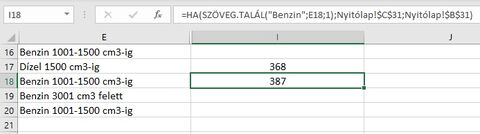

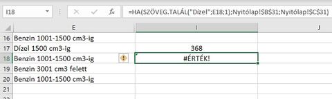

kisg
Sziasztok, még mindig ugyanez a táblázat...
Nem tudom mi a hiba ebben:
=HA(SZÖVEG.TALÁL("Dízel";E18;1);Nyitólap!$B$31;Nyitólap!$C$31)
Ha az E oszlopban "Dízel" szerepel, akkor az I legyen a B31 a másik munkalapról, ha nem dízel ,akkor C31.
Most ha nem találja a Dízel szót akkor #ÉRTÉK hibát ad.Persze ha "Benzin"-re írom meg a képletet, akkor ugyanez a felállás csak fordítva :-(
előre is köszi!

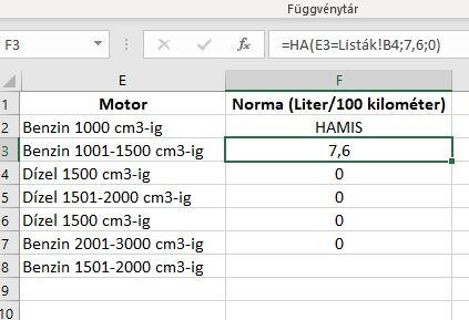

Sziasztok! Arra esetleg van megoldás, hogy a Combo Box képes legyen formulából is kiírni a szöveget? Ha a cella érték simán a cellában van, és kiválasztom a legördülő menüből akkor a cella értéke a combo boxban marad, de ha az értéket formulával nyerem ki, akkor a kiválasztás után a combo boxból eltűnik az érték. Ez mitől lehet?
kisg
A lényeg az lenne, hogy csak a motort kelljen kiválasztani a legördítős listából és a norma értéket dobja ki hozzá a táblázat. Ezután ezzel az értékkel lesz egy sima szorzás a megtett KM adat alapján...
Ha VAGY függvényt használok akkor IGAZ vagy HAMIS lesz az eredmény, nem pedig egy szám...
Itt akadtam el -
kisg
Egy üzemanyag elszámolós listát készítek, amiben szerepel egy legördítős lista a hivatalos motor típusokkal. Azt szeretném elérni, hogy a listából választva a motorhoz tartozó üzemanyag fogyasztás normát adja meg a táblázat...majd ezzel az értékkel végzek további számításokat km alapon.
HA függvénnyel próbálkozom, de ott csak egy változóval tudok dolgozni, nekem az kellene, hogy a 9 féle motor típusból egyet kiválasztva, a hozzá tartozó norma szám legyen az F oszlop értéke. Ezt a függvényben megadhatom kézzel is vagy azt is választhatja a C oszlopból.
Más függvény kell vagy lehet kombinálni a HA/VAGY dolgot?

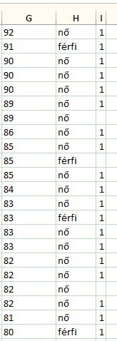

teo98
Nem vagyok nagy excel guru és most egy ismerősöm kért meg segítsek a gyerekének házi feladatban.Egy táblázatban barlangokról vannak adatok,név ,hossz,mélység,magasság.
a következők a feladatok.Egy következő oszlopba az 50 méternél mélyebb barlangok mellett mély szöveg jelenjen meg,egyébként legyen üres a cella
következő oszlop első cellájában azon hosszértékek összege legyen látható melyek mélysége legalább 100
E oszlop következő üres cellájában adja vissza hány darab 80 nál nagyobb mélységű barlang van---Ezt még azt hittem tudom is a darabteli függvénnyel,de valamiért nem az összeset adja vissza,ellenőriztem számolással
Talán a a baj,hogy van ahol tizedes jegyig le vannak bontva a számok?Tudtok segíteni milyen függvényeket kell használjak?
