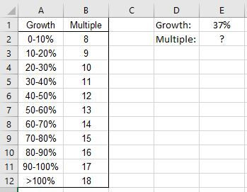

#46195
FKERES függvény, 4. paraméter Igaz vagy ami vele egyenértékű 1.
A sávhatárokat egy számmal kell megadni, mindig az alsó értéket:
Growth 0 -10 - 20 - 30 - 40 -50 - 60 - 70 - 80 - 90 - 100
Multiple 8 9 10 11 12 13 14 15 16 17 18
(Természetesen ezt két oszlopban.)
A képlet=Fkeres(E1;$A$2:$B$12;2;1)
Üdv. -
