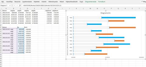

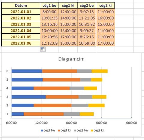

Némi ügyeskedéssel megoldható, íme a kép:
A hozzá vezető lépések:
1. Kiszámoljuk a benntartózkodás időtartamát (G-H oszlop)
2. Az egészet átfordítjuk úgy, hogy a 2 cég belépési és benntartózkodási ideje külön-külön sorba kerüljön a dátumok mellett. (A10-D21)
3. A diagram beszúrásánál a halmozott sávdiagramot választjuk.
4. Az első sorozat ( belépés időpontja) formázása: nincs kitöltés, nincs vonal - így kvázi láthatatlanná tesszük, csak a benntartózkodási időtartam sorozat marad látható.
5. A legnehezebb: mivel a benntartózkodási időtartam egy sorozat, minden második adatbpontot át kell színeznünk. Így lesz 2 eltérő színű "sorozatunk".
6. A jobb láthatóság kedvéért a vízszintes tengely kezdőértékét 0,25 -re és a fő léptéket is 0,25 -re változtattam - mivel egy nap számít 1 egésznek, minden óra 1/24 érték az Excelben.
A diagram bővíthető, azonban a bővítés után az adatpontok átszínezése nem automatikus, hanem - sajnos - kézzel szükséges.
Természetesen a diagram kialakítása és frissítése makróval is megoldható, ha szeretnéd, azt is elkészítem, de ahhoz kell egy kis idő.
Remélem tetszik a megoldás.

vmi hasonló elképzelés

Az előző posztot vegyétek tárgytalannak, időközben megoldottam.
Persze jött egy újabb feladat, erre viszont nem tudok megoldást:

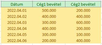

Két cégnek van egy közös irodaháza, és kimutatás kellene arról, hogy a cég1-hez mikor léptek be legkorábban, és mikor távoztak. Ugyan ez a cég2-re. Az adatok megvannak, viszont olyan diagram kellene, amin alul egy 0-24 órás skálázás van, és a csíkok a belépés időpontjától tartanak a kilépés időpontjáig, és a két cég csíkja külön sorban van. Ezek a dupla sorok természetesen naponta újra ismétlődnek. Van erre megoldás? -
tonermagus
Diagram készítésben kérnék segítséget. Sávdiagramot kellene készítenem Office 2016 alatt. Az alábbi adatok kellene hogy szerepeljenek benne:
A függőleges tengelyen a dátum oszlopban lévő értékek kellene hogy szerepeljenek soronként.
Minden dátumhoz két cégérték van, ez dátumonként két sávként kellene hogy szerepeljen külön színnel.
A vízszintes sávban pedig 0-1.000.000 Ft-ig kellene skálázni.
Tudtok benne segíteni, hogy milyen lépésekkel tudom ezt megoldani?
Azt már meg tudtam csinálni, hogy soronként hozta a két cég értékét külön színnel, viszont a vízszintes sávot nem tudtam értékek közzé szorítani, illetve a függőleges tengelyre sem tudtam ráhúzni a dátum értékeket. Ha beállítom hogy az a tengely dátum legyen, akkor minden napot hoz, de nekem nincs minden napra adatom, az üres sorokat nem kellene hogy hozza.
Köszönöm% -

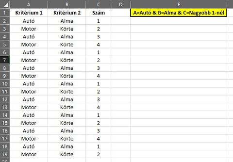

Egy olyan kérdésem lenne, hogy van egy adatbázisom az A -C oszlopokban.
Azt hogyan tudom megszámoltatni vele, hogy hány olyan cella van a C oszlopban, ami eleget tesz a E1 cellába írt kritériumnak (A-oszlop=Autó; B-oszlop=Alma; C-oszlop=Nagyobb 1-nél) ?Azzal még túlspiráznám, hogy mondjuk a nagyobb 1-nél kritériumnál is az 1 helyett egy cellára hivatkozna, amiben lehetnek különböző számok.
Lehet ilyet képletezni?

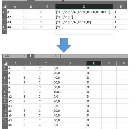

Salex1

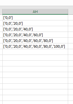

Adott egy excel, aminek az egyik oszlopában ilyen cellák vannak:
['0,0','20,0','40,0','60,0','80,0','100,0']
Ezt szeretném szétszedni, hogy minden érték külön sorba kerüljön:
0,0
20,0
40,0
Viszont a sor többi értéknek minden új sorban meg kellene jelennie. Tudtok segíteni? -

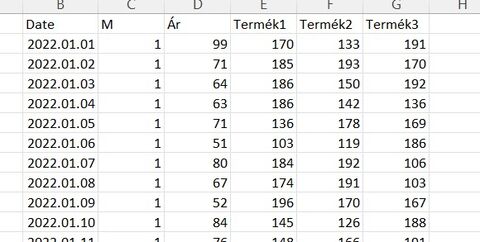

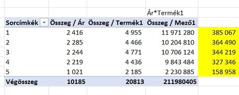

kormo1
Az alábbi PIVOT-os problémám lenne.
Van egy táblázat az alábbi oszlopsorrendben: Dátum (nap) ; Hónap ; Ár ; Termék1 ; Termék2; Termék3
Ezeket Pivot táblázatba rakom és kalkulációs mezőben összeszorzom az árat az egyes termékekkel. Az eredmény jó naponként, de ha hónaponként akarom megjeleníteni rosszul összegzi (az árat összeadja és összeszorozza a termékek összegével, vagyis nem naponként összegzi a szorzást). Ezt meg lehet oldani Pivotban? Az alsó képen látható, hogy amit megkapni szeretnék, de a sárga hátterű celláknak kellene, hogy kijöjjön.
köszi a segítséget előre is.

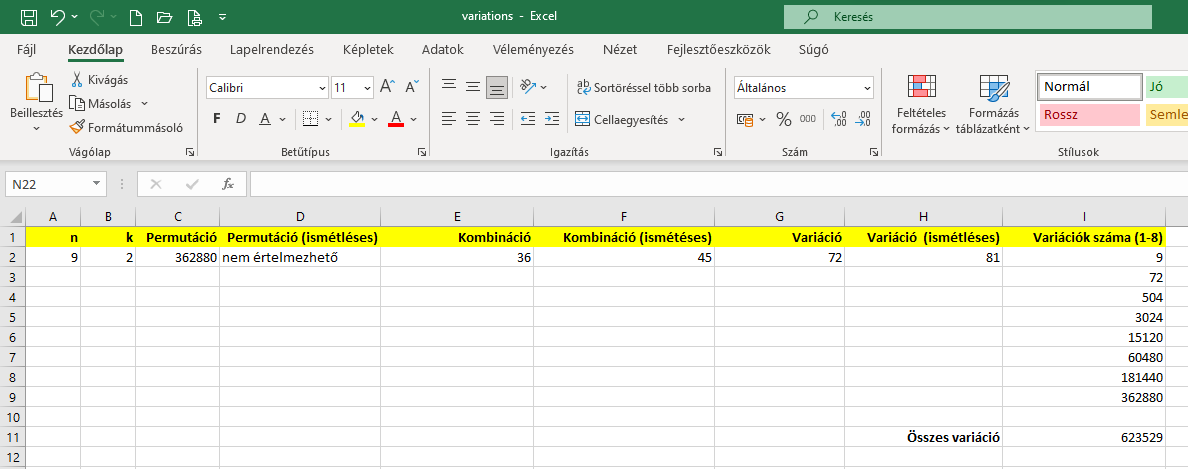

Neeem, 9 betűs a megoldás, mindegyik betűt fel kell használni.
Ezt az oldalt én is megtaláltam, de nem ismerte azt a szót, ami a megoldás lett. Akit érdekel, üzenetben elküldöm, de ide nem akarom kiírni a játék vége előtt.
dave0825
Köszi mindenkinek, hogy foglalkoztok vele, de a 2. pohár whiskey-kólám 1. kortya után megvilágosodtam, és beugrott egy szó, rákerestem, létezik, szóval az lesz a megfejtés (kis játék volt egy oldalon).
Amúgy közben kiszámoltam, hogy hány variáció lett volna (362.880), és azt mind végigolvasni, hogy melyik értelmes szó (ezt én terveztem megtalálni, csak a variációkat akartam volna kiíratni az excel-lel), nem kis idő lett volna, plusz bele sem férne egy oszlopba.
Úgyhogy tárgytalan, de köszönöm a fáradozásotok.
Szerk.: bocs, közben látom, Fire/SOUL/CD is leírta a variációk számát.

Mert válaszoltam Neked, aztán kimentem kimosni a szememből a csipát, a hideg víz hatására meg megvilágosodtam, hogy hülyeséget írtam, így megváltoztattam a hozzászólást "Korán van még..." jeligére.
Akkor még1x:
A feladat kivitelezéséhez a kombinatorika, azon belül az ún. ismétlés nélküli variáció lekódolása szükséges. Ezt még meg lehet írni makróban, de mivel közben az is befigyelt, hogy "értelmes magyar szó" is kitétel, ezért már értelmetlen az egész. Ahhoz pluszban kellene -ahogy lappy is írta- egy adatbázis, ami max. 9 betűs magyar szavakat tartalmaz.

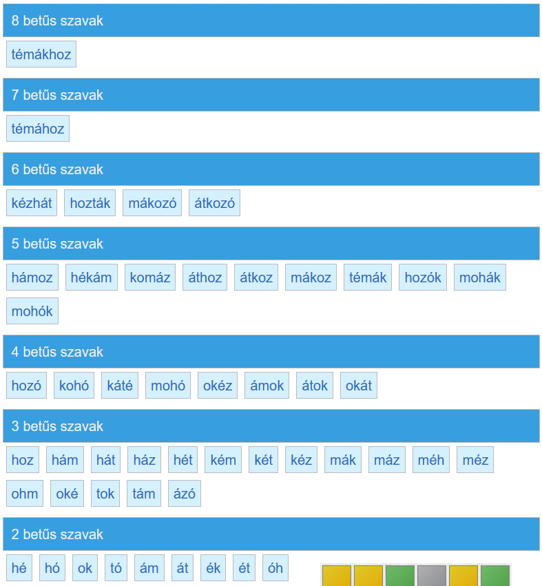

Szerintem ezt csak makróval lehet megoldani, de akkor sem biztos, hogy értelmes szót tudsz kihozni az A1:I1 tartományban megadott betűkből.
A3-tól kezdve lefelé íródnak be a "szavak".
A két makrót másold be egy modulba. A csillagokkal jelölt sorban írd át a 15-öt nagyobbra, ha több, vagy kevesebb szót akarsz kihozni.
A Veletlen makrót kell indítanod.Sub Veletlen()Dim oszlop As Integer, sor As IntegerRange("A3:A100") = ""Range("N2:V2").FormulaR1C1 = "=COUNTIF(R1C14:R1C22,R[-1]C)"For sor = 3 To 15 '******** a 15-öt írd átRandomFor oszlop = 14 To 22If Cells(2, oszlop) > 1 Thenoszlop = 0: RandomEnd IfNextRange("N1:V1").CopyRange("N1").PasteSpecial xlPasteValuesFor oszlop = 14 To 22Range("A" & sor) = Range("A" & sor) & Cells(1, Cells(1, oszlop))NextNextRange("N1:V2") = ""Cells(1).SelectApplication.CutCopyMode = FalseEnd SubSub Random()Range("N1:V1") = "=RANDBETWEEN(1,9)"End Sub -

Van olyanra (egyszerű) lehetőség, hogy adott cellák (szöveg) tartalmát random összevonja egy cellába?
A konkrét példa: adott 9 betű, mindegyik 1-1 cellában (A1="Á", B1="H", C1="T", D1="É", E1="K", F1="M", G1="Ó", H1="Z", I1="O"), ebből szeretnék az A oszlopba mondjuk lefelé haladva random "szavakat" alkotni. Milyen képlettel tudnám ezt megoldani? Természetesen 1 betű csak egyszer szerepelhet. -

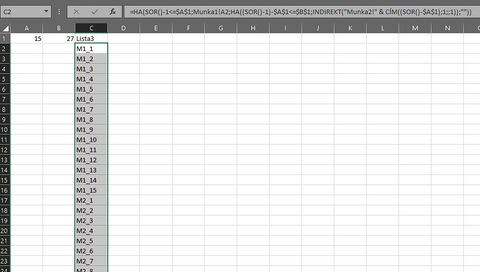

Egy "lista összevonási" lehetőség:
Munka1 munkalap A oszlopban értékek
Munka2 munkalap A oszlopban értékek
Munka3 munkalap az "összesítő":
A1 -> =DARABTELI(Munka1!A:A;"<>")-1 Munka1-en az értékek száma
B1 -> =DARABTELI(Munka2!A:A;"<>")-1 Munka2-n az értékek száma
C2-től -> =HA(SOR()-1<=$A$1;Munka1!A2;HA((SOR()-1)-$A$1<=$B$1;INDIREKT("Munka2!" & CÍM((SOR()-$A$1);1;;1));""))Az A1-ben és B1-ben lévő képletek beépíthetők a C2-be.
zoombiee
#48814
Olyan legördülő lista kellene, amiben több oszlop van, szóval pl. ilyen?
Ha az adatoknak mindenképpen külön munkalapon kell lenniük, akkor kell hozzá makró, ha megoldható, hogy egy munkalapra kerüljenek az adatoszlopok/tartományok(mint a képen), akkor makró sem kell feltétlenül."Ezzel az a gond, hogy mindkét oszlop bővül, ha az első után kihagyok x sort, akkor egy idő után mindig el kell csúsztatnom a 2. munkalap hivatkozásait"
Ezt sajnos nem értem... Ha a 2 oszlopban/tartományban nem azonos számú kitöltött cella van, akkor a legördülő listának nincs értelme... -

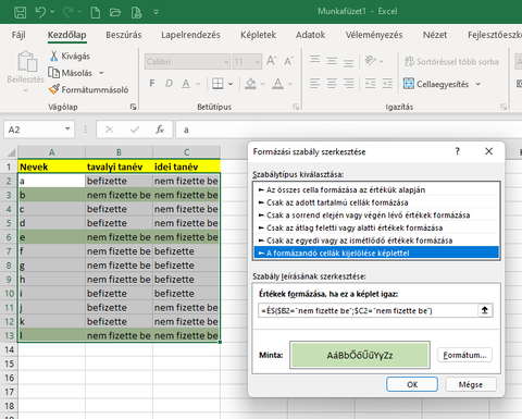

_stick_
Excel 2010-ben dolgozok és a következő logikai feladatban szeretnék segítséget kérni:
első oszlopban nevek vannak
második oszlopban tavalyi tanév
harmadik oszlopban idei tanév
második és harmadik oszlopban az szerepel, hogy befizette e az adott tanuló az osztálypénzt, legyen a szöveg, hogy "befizette" és "nem fizette be"
Hogy lehet a legegyszerűbben kiemelni azokat a diákokat, akik egyik évben sem fizették be?
Köszönöm! -
