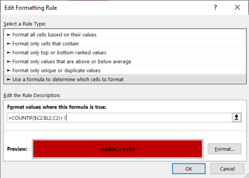

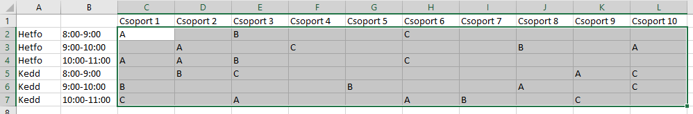

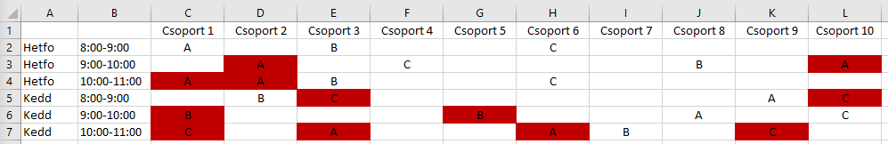

Ha csak azz adott sorokban kell viszgalni, akkor en inkabb feltetels formazassal oldanam meg. Ha angol Exceled van, akkor jelold ki az osszes cellajat, ahol kivalaszthato az ember, ugy hogy az elso sor elso oszlopa (C2 a kepen) kivalasztott mezo az aktiv:
Conditional Formatting -> New:
Es az eredmeny ilyen lesz:
Fuggveny:=COUNTIF($C2:$L2,C2)>1Persze ha nem C-oszloppal kezdodik, vagy L-lel vegzodik, akkor a formulaban azt javitani kell.

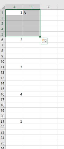

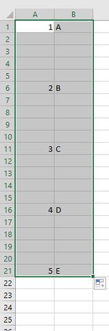

Tudja valaki, miért nem működik a villámkitöltés nálam?
Van egy táblám, ami kb 90 soros, és a fejléce a 8. sorban kezdődik.
Ezt akartam megnövelni még 20 sorral, de nem sikerült úgy kijelölnöm és "lehúznom" a sorokat, hogy folytassa a számozást. 5-10 perc nyűglődés után végül képlettel oldottam meg...BTW a tábla O365-ön, Teams alatt megosztva van.

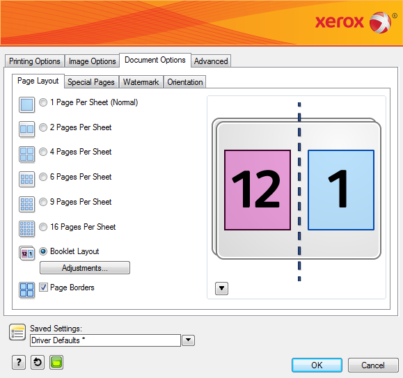

Booklet módban kell nyomtatni, ha támogatja a nyomtató.
Xerox pl:
Wordben viszont nem kell nyomtató támogatás, tudja alapból is:
https://support.office.com/hu-hu/article/f%c3%bczet-vagy-k%c3%b6nyv-l%c3%a9trehoz%c3%a1sa-a-wordben-dfd94694-fa4f-4c71-a1c7-737c31539e4a?ui=hu-HU&rs=hu-HU&ad=HU -
