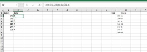

Segítséget szeretnék kérni szövegdarabolóhoz macróval:
pl. Gipsz Jakab (ABC) [abc] mezőből kellene - 1. oszlop: Gipsz Jakab, 2. oszlop: ABC, 3. oszlop: abc
A '()' és a [] jelek nem kellenek a szétválasztott részben
Köszi a segítséget előre is. -

Nagyon hálás vagyok a segítségért, sok időt spórolok/nék vele. Az eredeti hsz-ban írtam, csak nem értette a "kolléga" ezért írtam mintát. Bocsánat érte, hogy félre vitt.
Az összes oszlopnak adatnak maradni kellene, nem csak a ABCE. -
Delila_1
Salex1
#48989
A belinkelt képen a szétválasztandó adatok a D oszlopban voltak, eszerint írtam meg a makrót. Nem véletlenül került be az Összefoglalóba, hogy
– Ne azt írd, hogy például az A oszlop szűrt adatait szeretnéd a C oszlopba másolni, ha valójában a B oszlop szűrt adatai kellenek egy másik lap X oszlopába.
Ha nem eszerint jársz el, dupla munkát okozol annak, aki szívességet tesz neked.
Most sem pontos a kérésed. Nem szerepel benne, hogy a kép szerinti A-B-C és E oszlopok adatai hol szerepelnek a lapodon. -
andreas49
Köszönöm mindkettőtöknek a megoldást (Delila_1 és Mutt).
Delila-ét kezdtem el használni, amit még szombaton kaptam Tőle és tökéletesen működik.
Ma kipróbáltam Mutt megoldását és az is megfelelő.
Delila-é szerintem "felhasználó barátibb", de +1* köszönet. -

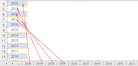

andreas49
Hivatkozás 'oda' készítésre van egy makró-m (tartalomjegyzék készítés), de a 'vissza'-ra szeretnék kérni egy makró megoldást:
Munkalapról a tartalomjegyzékre.
Minden munkalapon az 'A2' mezőben van a hivatkozás és mindig a tartalomjegyzék azon mezöjére mutat, ami a munkalap neve, pl. 'A4'-re (2020)

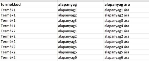

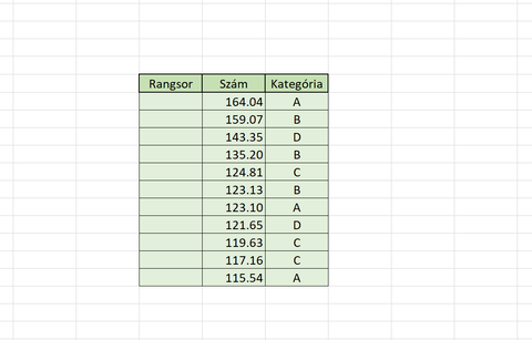

Bodobe
Egy problémára keresem a megoldást, itt biztos tud nekem valaki segíteni.
Van egy adattábla, amiben számadatok szerepelnek, nem feltétlenül sorrendben.
Töltöttem föl képet hozzá!
(Véletlen előfordulhat két egyforma szám is!)
És szeretném rangsorolni egy oszlopon belül őket a "kategória" oszlop szerint. Szóval, hogy hányadik legnagyobb a saját kategóriájában.Biztos van rá egyszerű megoldás, olyannyira nem vagyok jártas a témában.
Csak részeredményeim vannak, mert mindig borul, hogyha módosítok a sorrenden.Az esetleges megoldásokat előre is köszönöm!
Bence

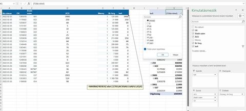

pentium4
#48978
Egy segédoszlopban (nálam kell fejléccel) megjeleníted, hogy mely számok vannak benne az ÁCS munkalapon és kiszűröd azokat:
Egy másolaton csináltam meg, ezért Adat (2) a hivatkozás a G oszlopbeli képletben:
=HAHIBA(FKERES('adat (2)'!D2;ACS!$A$1:$A$9;1;0);0)
Ezután a 0 "kell" értékű tételek egyszerűen kiszűrhetőek.
Üdv. -

pentium4

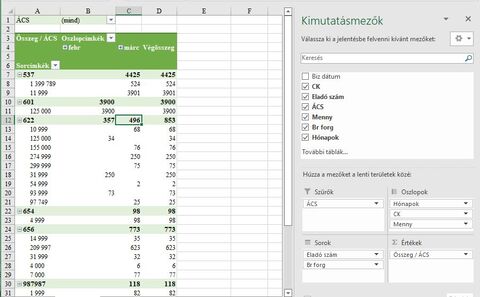

Szeretnék egy kiértékelő táblát, de sajna nem sikerült összehoznom
itt találjátok: [link]
A kövit szeretném, az ÁCS lapon találhatóak az ÁCS csoportszámok, az adat lapon van egy több száz soros adatmező, ahol megtalálható az ÁCS szám és egyebek, az eredmény lapra szeretném ha megjelenne az összes olyan ÁCS az összes adatmezővel, ami benne van az ÁCS lapon, valamint azt hogy a kinyert adat összesítve legyen eladószámonként.
Próbálkoztam kimutatás tervezővel de valahogy nem akart összejönni.
Köszi a segítséget.P4

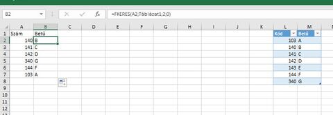

acsati
Adott egy táblázat melyben van checkbox elhelyezve. Van olyan, ahol csak sima pipa lehetőség, de van olyan checkbox is, amit ha bepipálok új tartalmak kerülnek megjelenítésre.Mobilon (WPS) egyik checkbox sem jelenik meg. Van erre valami megoldás, hogy megjelenjen a checkbox és működjön? A rejtett tartalom egy pillanatra látszik megnyitáskor
Fferi50

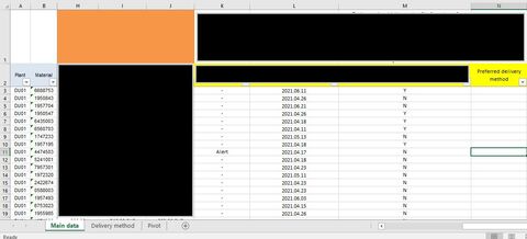

4ron

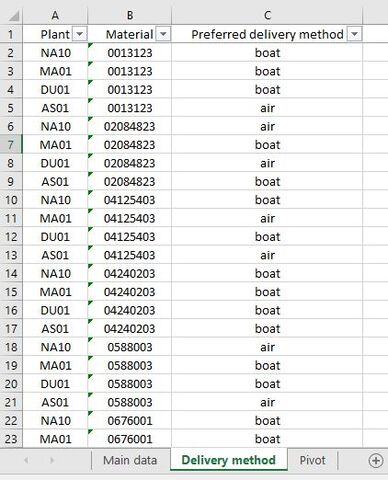

Segítségre lenne szükségem egy megoldandó problémával kapcsolatban. Adott egy Excel tábla, melyben két sheet van, legyen az egyik "Main data", míg a másik "Delivery method".
A "Main data" sheeten az A oszlop tartalmazza a gyár nevét, a B oszlop pedig a cikkszámot. A "Delivery method" sheeten A oszlopban a gyár neve, B oszlopban a, C oszlopban pedig a szállítás módja található.A feladat az lenne, hogy a "Main data" sheeten az N oszlopba, soronként párosítsam össze az adatokat a "Delivery method sheetről. Tehát adott gyár/cikkszám kombinációhoz melyik szállítási mód tartozik. Ezt milyen függvénnyel tudom megcsinálni?
Első körben a VLOOKUP-hoz fordultam, de ez a dolog most kifogott rajtam, pedig biztos nem bonyolult annyira. Valaki tudna esetleg segíteni? Legalább rávezetni. Köszi!

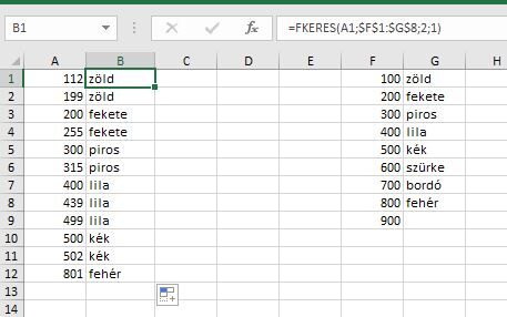

#48910
Az alap adatokat tartalmazó táblázatot (mint egy kódtáblát) külön munkalapra rakd át.
Ez után a B oszlopba írj egy ilyen függvényt
B2 cellán:
=HA(A2="";"";FKERES(A2;Alapadat!A:B;2;0))Felétele hogy az Alapadat legyen a külön munkalap neve és A1-től szerepeljen a kód táblázat.

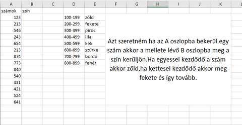

Szia
Nevesíteni szeretném a számokat.Ebben az esetben mikor bekerül egy szám az A oszlopba mondjuk a 103 akkor a B oszlopban meg egy A betű legyen,de ha mondjuk beírok egy másik számot az A oszlopba mondjuk 141 akkor a B oszlopban egy C betű jelenjen meg.Lehetne esetleg úgy is mivel a code az általában ugyan azokból a számokból áll,hogy valahogy csoportosítani, az egyessel kezdődőek mellé írná az A betűt a kettessel kezdődőek mellé a B betűt és így tovább.
Egyenlőre csak ezek a kódok vannak 103,140,141,142,143,144,340,342,440,441,540,541,542,640,840,841,842
Ezek közül kerülne az A oszlopba valamelyik és a B oszlopba kellene mellé a tartozó betű.Remélem így érthető.
Köszi -
Fferi50
Lajos.P
#48908
Ez már volt az előző hozzászólásodban. Csak épp azt nem mondtad meg, hogy az micsoda és mi célt szolgál?
Hiszen a B oszlop tele van betűkkel. Oda milyen képletet írjunk? Hol van az az oszlop, ahová az A oszlop alapján a betűket be kell írni?
Ha ez a kódtáblád, akkor az FKERES függvényt tanulmányozd légy szíves. Bár nem értem, miért vannak benne az ismétlődések.
Üdv. -
Fferi50
Lajos.P
#48906
Már megbocsáss, de honnan tudhatjuk meg, hogy melyik kódhoz milyen betű tartozik???
Gondolom van egy kódtáblád. Azt be kell vinni egy segédterületre -- 1. oszlop kód, 2. oszlop a hozzátartozó betű - , ezután a táblában FKERES függvénnyel megtalálhatod a megfelelő betűt.
Pl.=FKERES(A2;Segédtábla;2;0)
Egy kis kötözködés még: Az Excelben nincs olyan, hogy A1 vagy B2 oszlop!!! csak A ill. B oszlop. A1 és B2 egy-egy cella, amelyet a sor és az oszlop határoz meg.
Üdv. -

#48894
Szia Először is köszönöm hogy foglalkozol velem.
Viszont nekem ez így nem jó.
Én azt szeretném hogy a B2 oszlopban a betűt jelenítse meg.
Ha az A1 oszlopban lévő szám 103 akkor a B2 A betű legyen.
Ha az A1 oszlopban lévő szám 140 akkor a B2 oszlopban C betű legyen.
És így tovább.
Köszönöm segítséged remélem így érthetőbb.
